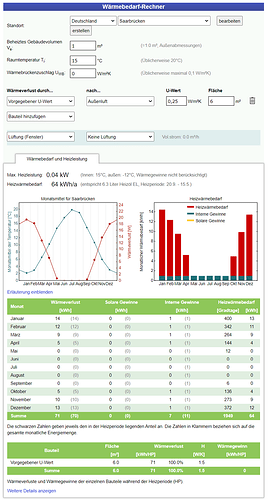

Leider habe ich noch keine Möglichkeit gefunden die Heizlast eines Würfels zu berechnen. Es gibt Rechner für Räume und Häuser und Mittelwerte für Quadratmeter, aber die sind alle nicht anwendbar.
@maxpd Hmm, mal ein Versuch für meine Kiste: 1,3x0,7x0,7m = ~6m², 10cm Steinwolle hat einen U-Wert von ca. 0,35 W/(m²K) wären dann bei 25K Temperaturdelta (-15°C) ca. 52W die man benötigt um die Kiste auf Temperatur zu halten. Natürlich ohne Gewähr ? D.h. meine 50W wären schon fast zu knapp, vor allem wenn man mal den Akku aus dem Winterschlaf auftauen will ? Aber, bei mir sind es auch eher 15cm Dämmung, also 35W...
Wie ist dazu deine Formel?
PS: 0,6m³ hätte deine Kiste.
@maxpd W/(m²K), U-Wert * Fläche * DeltaT
Wo hast du die Formel her?
Da käme ich bei dir aber auf 0,25 * 4,6 * 25 = 28 W
Liegt deine Kiste in der Kiste auf dem Boden auf, oder auf Stelzen? Sonst ist auf der Bodenseite keine Dämmung.
Ich würde eher zu XPS-Platten tendieren. Zum Dämmen des Bodes, da kann man die Kisten draufstellen und auch aufgrund einer besseren Phasenverschiebung.
Ich habe mittlerweile einen Wärmebedarf von 70 kWh übers Jahr errechnet. Also zwischen 7 und 25 € Stromkosten.
Ja. Dauert 2 Tage.
@maxpd Stimmt, bei der Oberfläche habe ich mich wohl auf die schnelle verrechnet, auch gut ? Naja, die Formel ist die Definition des U-Wertes, steht ja quasi in der Einheit. Somit weist du wie groß du die Heizmatte dimensionieren muss um die Temperatur bei gegebener Temperatur zu halten.
