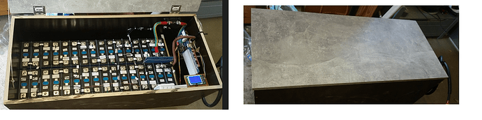

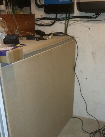

Ich habe meinen Akku draussen in der Garage auf Rollen (beweglich) stehen.
So sieht die Akkukiste aus:
Diese Akkukiste steht in einer klein wenig größeren Einhausung, also hier dahinter =>

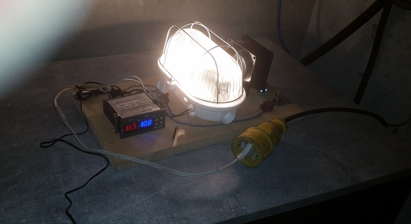

Letzten Winter habe ich eine einfache temperaturgegegelte Heizung mit einer Glühlampe gebaut um zu sehen, welche Heizleistung ich brauche.
Einfach provisorisch in die Einhausung mit reingelegt.
Ich habe da 60W 75W 100W Glübirnen ausprobiert und für mich rausgefunden, dass mir 75W völlig reichen, um die Batterien auch bei -10°C Aussentemp auf >15°C zu halten.
Das Glühlampenprovisorium habe ich inzwischen durch eine kleine Rittal Schaltschrankheizung aus Ebay ersetzt. Die hängt an der Wand neben dem Batteriekasten.

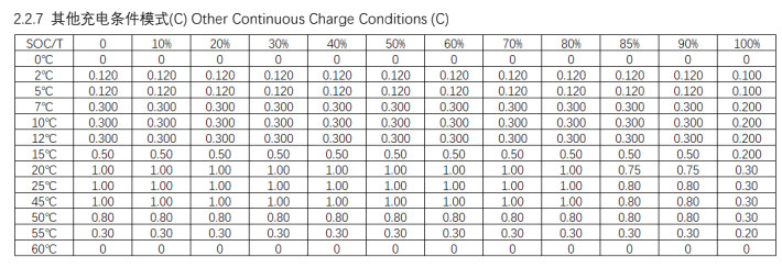

Ich habe sogar die Datenblätter von den Akkus die ich kaufen wollte.
Wenn ich die Tabelle richtig verstehe, kann ich bei einem leeren Akku mit 20% SOC und bei einer Außentemperatur von 7° immer noch mit 0,3C Laden. Bei 16x 280 Ah Akkus zu 51,2 V in Reihe wäre das ein möglicher Ladevorgang mit maximal 4300 W

Korrekt. So ist alles gut!
