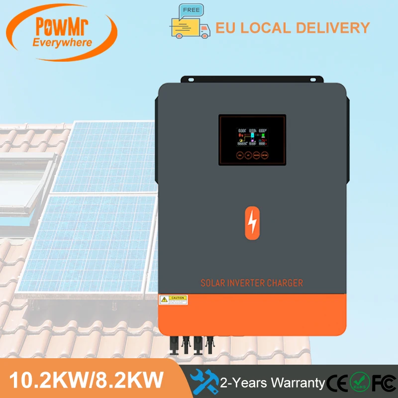

@mp97 Ich kann das nicht bestätigen das die POWMR schlecht sind. Habe einen 2,4KW der läuft oft genug auf Volllast und ladet wie Sau. Er schafft auch meine Klimaanlage mit 6KW Außeneinheit! Seit ca. 6Monaten funktioniert er prächtig, mehr kann ich dir leider nicht sagen.
Ist nur 24V aber man kann alles super regeln, von 2-80Amp, habe ihn auch gemessen mit Sromzange das BMS zeigt es dir auch. Ich wollte ihn auch nur für Ladung benutzen, hatte einen Growatt zusätzlich, den hab ich gleich wieder abgegeben weil ich mit dem POWMR sooo zufrieden war. Ich würde den 6,2KW 48V mit entnehmbarem Display kaufen. Jetzt gibt es schon einen mit 10KW. Da hast du alles drin, die Ladeleistung ist sicher mehr als du brauchst und dann läuft das Teil auf Halblast. Glaube nicht das er schnell abraucht. Die Vans sind im Wohnbereich nicht schlimm aber du hörst sie bestimmt, mein 2,4KW war fürchterlich laut, den habe ich einen 140er Noctua Lüfter zusätzlich verbaut und jetzt ist er super silent.
Ich schmeisse dir einen link rein, 10,2kw und 160Amp. Ladeleistung, ich bin mir sicher der lacht über deine schmächtigen Batterien. Wenn du dem Teil genug Saft gibst sind deine Batterien in 1,5Std. voll. Die Qualität ist sicher nicht das über-drüber aber wenn du ihn nicht voll belastest, wird er bestimmt viele Jahre funktionieren. Hoffe ich auf jeden Fall. Noch dazu ist er sicher Dauerlastfähig. Der Anbieter ist zwar ein chinesisches Schlitzohr und hat mir einen aus der EU geschickt, Retourware mit Gehäuseschaden. Ich zahle dafür 250€ und richte das Teil her. Er funktioniert einwandfrei.
Wenn es dich interessiert schau dir das Teil an,ich glaube nicht das man mehr Ladeleistung für weniger Geld bekommen kann.
Schaut a bissl extra lang aus aber so habe ich ihn kopiert. Ich werde es versuchen ob er stimmt. L.G.Granitpeter
Der link anscheinend funktioniert nicht, er gibt sogar 2jahre Garantie, der Anbieter heißt YOOSMART STORE auf Ali-express
There, I fixed it. Der ewig lange ?spm=basdbashjdb3 Teil hat wohl Probleme gemacht. PowMr MPPT 160A 180A 8,2 KW 10,2 KW Auf-Grid/Off-Grid Hybrid Inverter 48V 220VAC für Solar Panel Daul PV In-Setzen mit Zweiten Ausgang - AliExpress 13

bleibt eine Option, ich mach jetzt erst mal das erste System klar, das Ladegerät für 650€ ist bestellt und wird auch zügig geliefert und ist sehr einfach zu programmieren.
Im Januar soll die zumindest die Lade-Steuerung stehen, zum 01.01 kommt die Strompreiserhöhung ...
Als ersten Schritt werden ich die Laderegelung zeitlich steuern, dann solarabhängig sobald ich meinen Stromzähler auslesen kann.
Den Soyo werde ich solange nachts manuell auf ~300W einstellen. Als letztes werde ich den Soyo dann lastabhängig steuern.
Und wenn ich dann noch über einen 2. Akkusatz nachdenke, dann werde ich mir den PowMr noch mal ansehen. Dann gibt's sicherlich schon mehr Erfahrungsberichte.
Was mich auch noch abgehalten hat: Habe keine Informationen gefunden, wie ich die Ladeleistung des PowMr (aus dem Netz) von extern (ESP32) dynamisch steuern kann.
Im 53 Seitigen users Manual absoult nix dazu gefunden.
Die meisten schließen wahrscheinlich direkt die Solarmodule an, da stellt sich die Frage eher nicht.
PowMr funktioniert doch so:
  1. Solarstrom > Verbrauch, Akku leer : Solarstrom geht teilweise an die Verbraucher, der Überschuss lädt den Akku
  2. Solarstrom > Verbrauch, Akku voll : Solarstrom geht teilweise an die Verbraucher, der Überschuss bleibt ungenutzt und verfällt.
  3. Solarstrom < Verbrauch, Akku voll : Solarstrom geht voll an die Verbraucher, der restliche Verbrauch kommt aus dem Akku
  4. Solarstrom < Verbrauch, Akku leer : Solarstrom geht voll an die Verbraucher, der restliche Verbrauch kommt aus dem Netz
  5. Nachts, Akku voll : Verbraucher wird vom Akku versorgt
  6. Nachts, Akku leer : Verbraucher wird vom Netz versorgt
Frage:
Stimmt das?
In welchen Szenario lade ich dann den Akku aus dem Netz und wie bestimmt dann der PowMr die Ladeleistung des Akkus?
Solarstrom geht immer als erstes zum Verbraucher. Rest geht in die Batterie. Wenn Solarstrom zu wenig, holt er sich den Saft vom Netz.
Mit der neuen Serie funktioniert auch einspeisen ins Netz. Ich habe es noch nicht versucht. Du musst lt. Netzbetreiber eine Schutzschaltung einbauen die wenn das Netz ausfällt auch den POWMR abschaltet. Fürs Laden kann man drei Modi einstellen. Solar,Netz oder Beides. Ich lade in Winter die Akkus nur mit Solar, bei ca. 23Volt schaltet er mir aufs Netz und bei ca. 28Volt wieder zurück auf die Batterie. Alles lässt sich programmieren. Im Sommer lasse ich die Batterie voll laden, da kommt man eh nur selten auf die 23Volt runter. Der Powmr hat bestimmt genug Einstellmöglichkeiten. CE Zeichen hat er, jedoch bin ich mir nicht sicher ob du damit in der EU ins Netz einspeisen darfst. Mir war er im WZ zu laut, habe ihn auf Noctua Lüfter umgebaut und zusätzlich einen 140er Noctua vorne im Gehäuse montiert. Gute Kühlung erhöht die Lebensdauer und leise ist er auch. Grantie gibts natürlich keine mehr. Man darf nicht vergessen das es ein Chinabomber ist! Die Leistung ist gut und die reine Sinuswelle hatte auch mit der 6KW Klimaanlage keine Mühe. Habe nur neue Geräte mit einem Kübel voll Elektronic verbaut und seit einem halben Jahr läuft alles perfekt.
Ich stehe eigentlich nur auf Markenware, jedoch wenn du Preis/ Leistung rechnest, müsste ein Markengerät mind. 3-6mal so lange leben. Ich glaube an gute Qualität aber an das eher nicht. Bin schon gespannt ob ich in 10Jahren noch gleicher Meinung bin. Ich hoffe die Chinamänner enttäuschen mich nicht.
