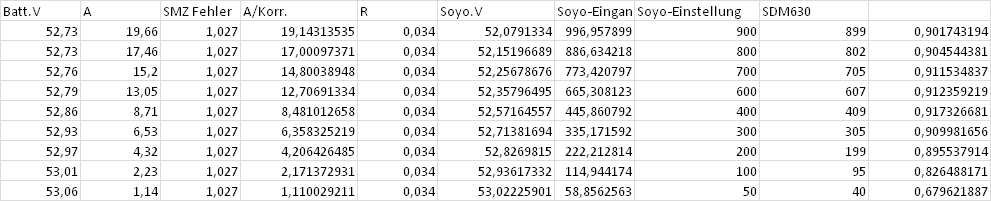

Habe mal den Soyo vermessen.
Batteriespannung direkt am Akku, Strom mit Messzange.
Messzange mal mit Mulitmeter bei 10A abgeglichen : Messzange misst wohl 2,7% zuviel.
Nach Netzteil Riden 6024 misst die Strommesszange sogar 3,5% zuviel, habe aber mal mit 2,7% gerechnet.
bei 19,1A hatte ich einen Spannungsabfall zwischen BMS und Soyo von 0,65V, dass ergibt einen Widerstand von 34 mOhm, das hab ich noch korrigiert.
Den Wert mit der Anzeige des SDM630 verglichen und Wirkungsgrad berechnet.
Ergebnis: Wirkungsgrad des Soyo zwischen 200 und 900W liegt bei ca. 91% (+- 1%)
Sehr interessant. Dann könnten mir dem Hoymiles 4-5% mehr drin sein.
