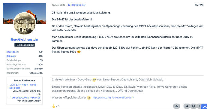

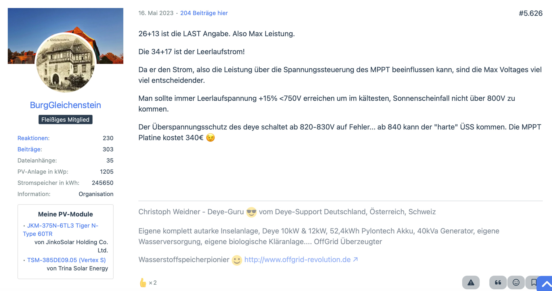

Übertreiben kann man es nur mit der Spannung. Zu hohe Spannung kann den WR ganz schnell zerstören. Beim Strom nimmt er sich nur das, was er kann, geht also nicht über Maximalstrom bzw. nicht über seine Maximalleistung.
Der WR speist ja auch nur maximal 12 kW ein, insofern wird er sich nicht mehr von den Modulen holen, Verluste musst noch draufrechnen.
eine zu hohe Spannung WIRD ihn zerstören, weil diese wird nicht gemessen und der WR wird sie entsprechend hochdrehen (was JEDER WR bei dem PV-Strom macht) die liegt an und wenn die Hardware sie nicht verträgt kommt der Magic-Smoke.

So ein WR geht natürlich nicht bei 10V Überspannung kaputt. Bauteile sind ja nicht extrem auf Kante dimensioniert. Aber keiner kann einem mehr garantieren, was noch gut geht.
Ist aber hier auch nicht das Thema, Überspannung ist nich zu erwarten und Überströme wirds nicht geben, weil der WR den DC-Strom limitieren wird. Insofern alles im grünen Bereich.
