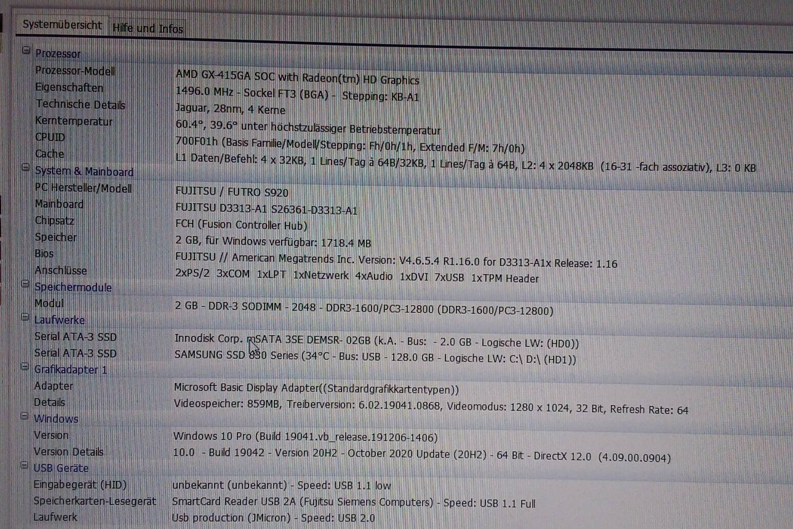

Ich hab als erstes,als der futro angekommen ist, meine transportable Windows 10 ssd angesteckt und den PC hoch gefahren. Dann diesen Screenshot gemacht um mal zu sichern, was da drin ist.
Danach habe ich eine normale 320 GB Festplatte genommen, da dann x86-64 mit balenaEtcher geflasht. Hat sofort richtig im futro gebootet. Ein USB Port hinten genommen, hab wo gelesen, dass man das hinten einstecken muss.

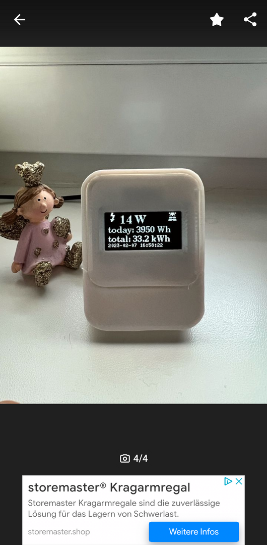

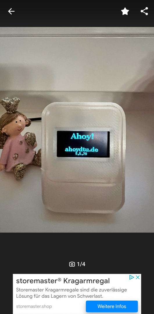

hat jemand eine Anleitung zum Anschluss und zur Programmierung eines OLED Displays für Ahoy?
@thegoodcharger
Ich lese mich aktuell auch in die Thematik ein und meine verstanden zu haben, dass ein OLED Display (128x64) nur in OpenDTU auf einem ESP32 aktuell möglich ist.
Wie, kannst Du hier nachlesen Link entfernt
Falls ich falsch liege, bitte lasst es mich wissen :slight_smile:
Edit:
Oh, Links werden entfernt... sry
--> Github - OpenDTU - Discussions - Topic 528
@thegoodcharger Hast du schon mehr erfahren? Hätte auch Interesse an einem Display.
@harleyufo Das geht scheinbar auch mit Ahoy, hab auf Kleinanzeigen einige gefunden die mit Ahoy laufen.

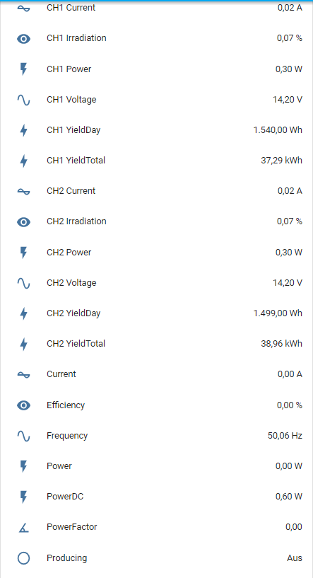

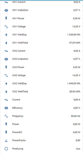

@jay hallo schönen guten abend - bin neu hier
kannst du mir erklären wie du das angestellt hast mit den ahoydaten im HA
ich habe alles eingetragen bei der ahoy und im Homassistant verschwinden meine werte nach 60 sekunden und alle sind von anfang an gar nicht da - obwohl im MQTT-Explorer sind alle ersichtlich via mosquitto - kannst du mir vl eine kleine anleitung zukommen lassen?
also in der Ahoy DTU steht MQTT is connected, 28296 packets sent - muss ich im via fileeditor in der config.yaml sensoren anlegen?
lg aus Graz
Peter

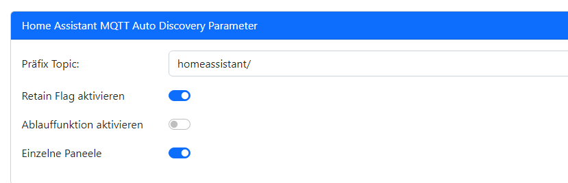

@pit2023 Hallo,
Ich habe da garnichts eingestellt. Das ging bei mir alles per Autodiscover.
Ich habe allerdings (mittlerweile) opendtu laufen.
Dort habe ich lediglich
Ablauffunktion aktivieren unter den Autodiscover einstellungen deaktiviert, damit auch nachts die Werte im HA stehn bleiben.
@jay
danke, aber wo genau hast du das eingestellt im Mosquitto broker, oder im openAhoy kann ich nichts finden - er findet bei mir viele Sensoren im HA aber alle als nicht verfügbar....
Testest du wenn es hell ist, also der WR auch läuft?
Wie gesagt ich benutze Opendtu nicht ahoy.
hat geklappt danke.....

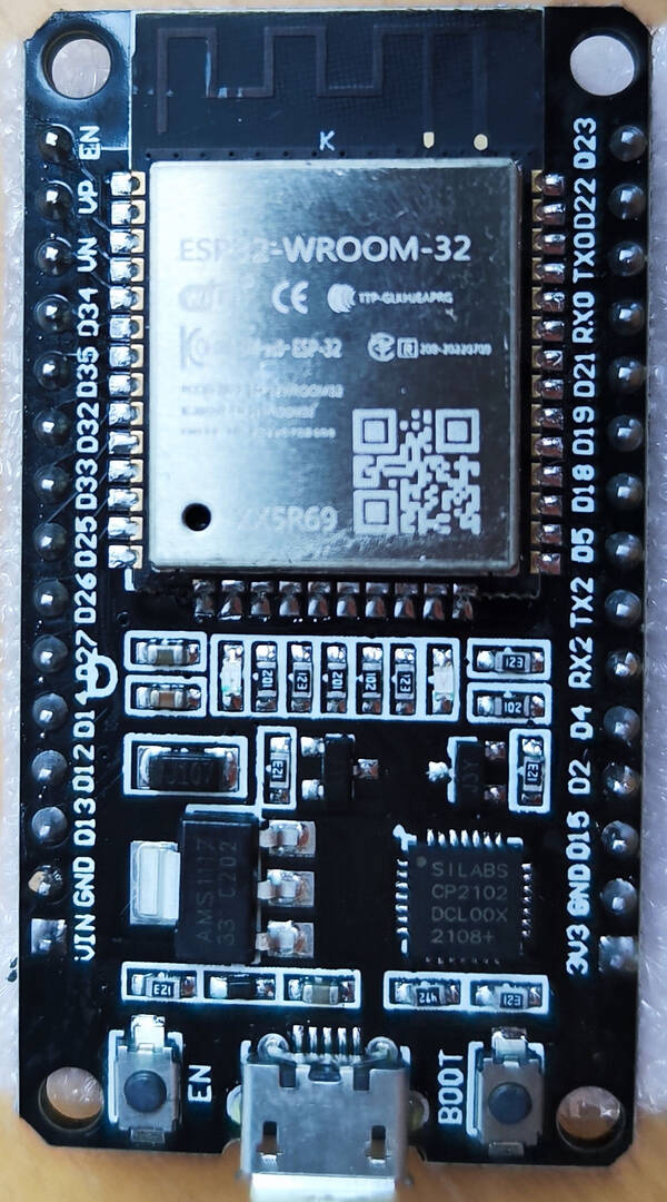

Leider habe ich eine andere ESP-Wroom-32 bei Amazon
https://www.amazon.de/dp/B071JR9WS9
gekauft und die Pins sind anderes belegt.

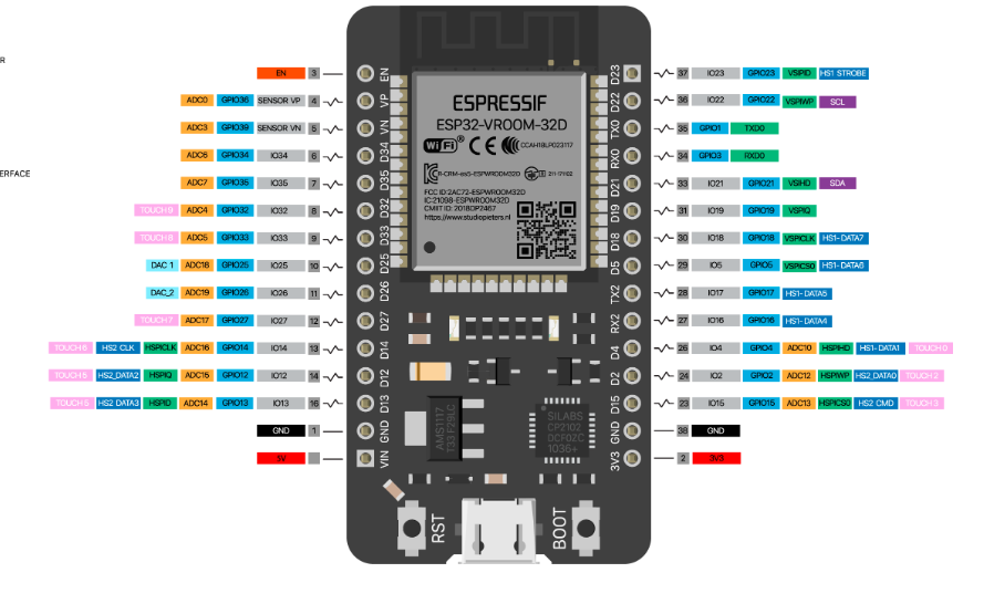

In dem Schaltplan braucht man die PINs:
G4 = ist der PIN D4 richtig?
G5 = ist der PIN D5 richtig?
G16 = finde auf meinem Board nicht!
G18 = ist der PIN D18 richtig?
G19 = ist der PIN D19 richtig?
G23 = ist der PIN D23 richtig?
Kann jemand so nett sein und mir helfen?
Danke und VG Tenker
@tenker Du musst einfach nur nach dem Pinout für deine Platine googeln.
GPIO16 wäre dann der RX2.
Korrekt.
Ich habe das selbe Board
d23 19 18 5 4 und rx2
