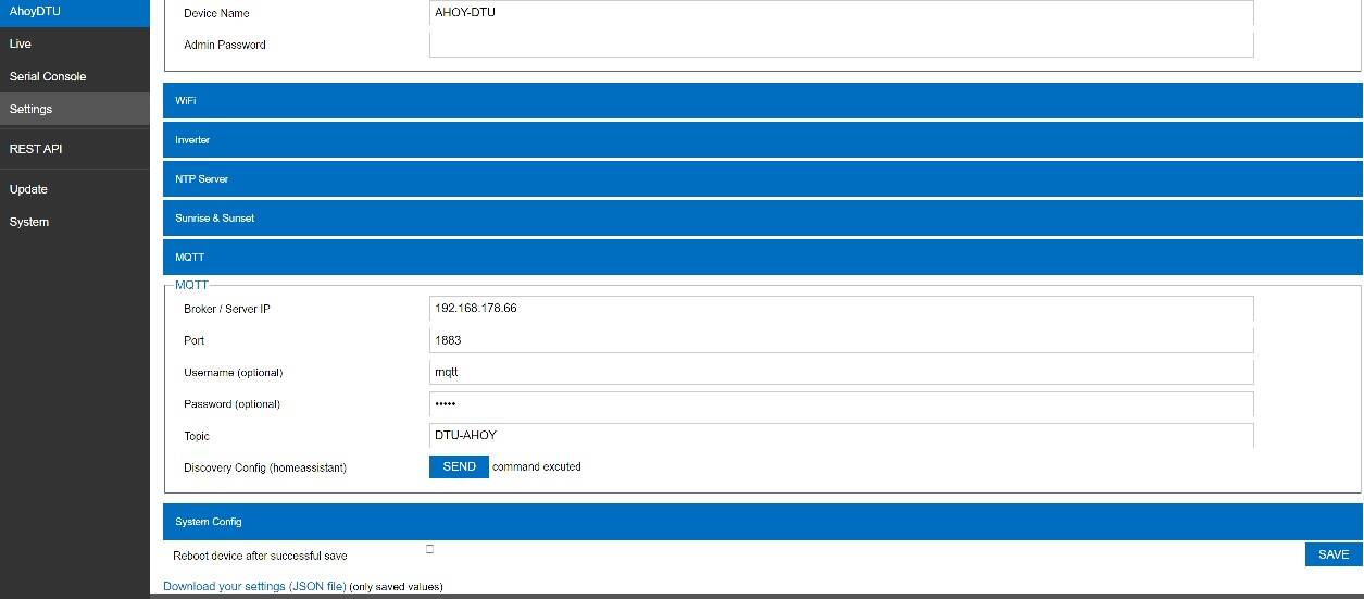

Habe AHOY heute auch mal nackt ohne Sendemodul auf ESP installiert.
Versuche grade in HomeAssistant etwas zu empfangen. Was aber automatisch nicht funktioniert.
Könnte mir jemand erklären, wie ich HA dazu bekomme, mir etwas an zu zeigen?
Muss ich etwas in der Yaml eintragen?

Sobald du die mqtt Daten in Ahoy oder Opendtu einträgst, erkennt HA das automatisch und zeigt dir im Autodashboard alle Werte des Hoymiles.

@jailbraik Hast du in den Einstellungen mqtt bereits konfiguriert? Dort kannst du eine discovery config zu HA senden.

Ja, nur soweit und wird auch unter SUPERVISOR angezeigt, das mqtt eingeloggt ist : Aber Daten sehe ich nirgends
22-12-26 08:16:27 INFO (MainThread) [supervisor.auth] Successful login for 'mqtt'
Hast du denn noch ein autoconfig Dashboard? Oder hast du es von Hand editiert und damit den Automodus abgeschaltet?
Auch erscheinen natürlich erst Daten, wenn der WR welche sendet...
Bei mir hats auf Anhieb problemlos geklappt...
Wobei du das wohl eh besser im Ahoi Discord klärst.
Bin nicht sicher ob der ahoy thread der passende Ort dafür ist,
Eventuell sollte man das im eigenen Thread rausziehen, könnte ein längeres ping pong werden.
Du hast HAOS installiert?
Unter Einstellungen / Add ons einen Mosqitto Dienst zum Laufen gebracht?
Unter Einstellungen / Gerätedienste den mqtt Client hinzugefügt und dann dann autodiscoverypäckcen verschickt und siehst dann unter mqtt dein Gerät, aber alles ohne Inhalt?
MQTT client / 3 Punkte / systemkonfiguration / neue Entitäten erstellen muss an sein.
MQTT client / Konfiguration / Topic abonnieren / # eintragen, zuhören klicken und dann was aus ahoy senden und gucken ob MQtt was hört.
Dann schreib was da zu sehen ist.

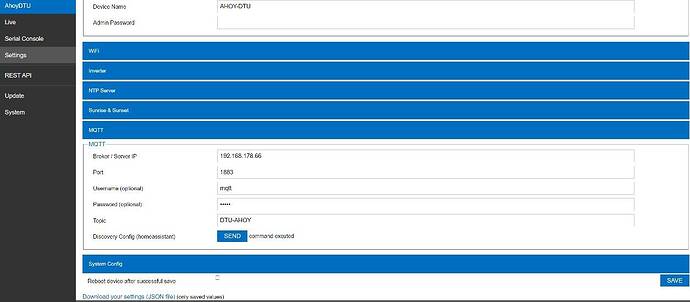

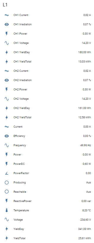

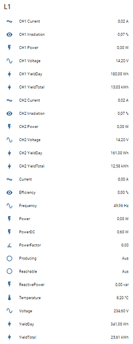

War bei mir völlig Stressfrei. Einfach in Opendtu die Mqtt Serverdaten eingetragen (ip, name, passwort) und es erschien sofort alles auf dem HA Dashboard:
