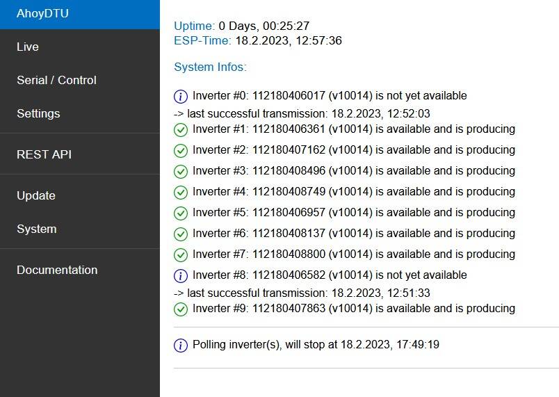

Sowohl Ahoy, als auch Opendtu können mehr als 10 WR. Du musst lediglich vor dem kompilieren die entsprechende Variable erhöhen. 10 ist nur der Default.
Ich würde allerdings dann einfach mehrere Opendtu bauen. Im Broker kommen sie dann ja eh zusammen.

ich habe auch eine Ahoy-DTU im Einsatz. Bisher mit drei HM1500. Das hat bisher auch gut funktioniert. Gestern habe ich einen weiteren WR dazugebaut (HM300). Da noch drei weitere folgen sollen habe ich alles neu konfiguriert. Dabei konnte ich zwar alle sieben WR eintragen (4x HM1500, 2x HM1200, 1x HM300), aber beim Abspeichern hat sich die DTU jedesmal aufgehängt. Nach vielen Versuchen habe ich nun fünf WR speichern können, allerdings funktioniert die Kommunikation nur mit den ersten vier WR'n. IP-Verbindung und MQTT funktionieren. Die installierte Version war 0.6.9.
Nach dem Update auf die Version 0.7.6 ist der 5. WR wieder verschwunden und es läßt sich nun auch kein weiterer mehr konfigurieren. In der "alten" Version (0.6.9) konnte man bis zu zehn WR konfigurieren, allerdings funktionierten trotzdem auch nur vier.
Ich habe bisher leider nur widersprüchliche Angaben zur maximal möglichen Anzahl an Wechselrichtern gefunden. Einmal heißt es "vier" (für mehr müsse man den source-code ändern), ein anderes Mal heißt es "zehn". Was ist denn nun richtig, bzw. wie kann ich die vorgesehenen sieben WR konfigurieren?
Hallo Zusammen,
es ist zwar schade das es nicht eine einzige Antwort auf meine Frage gab, aber ich möchte nun trotzdem für Alle die evtl. vor dem gleichen Problem stehen etwas Licht ins Dunkel bringen.
Das Problem ist offensichtlich das der Speicher des D1-Minis (8266) nicht groß genug ist um mehr als vier WR zu verarbeiten. Lösen läßt sich das Problem entweder mit der Aufteilung auf mehrere D1-Minis (8266) oder durch die Verwendung eines "D1-Minis" mit ESP32-Chip. Den gibt es bei AZ-Deliveries im gleichen Layout wie den alten D1-Mini mit 8266er-Chip.
Nachdem ich auf den ESP32 umgestiegen war hat es sofort auf Anhieb funktioniert. Im Moment versorgt die AHoy-DTU fünf Hoymiles-WR (4x HM15000, 1x H300). Weitere zwei HM1200 werden später noch dazukommen. Eingerichtet sind sie schon alle.
