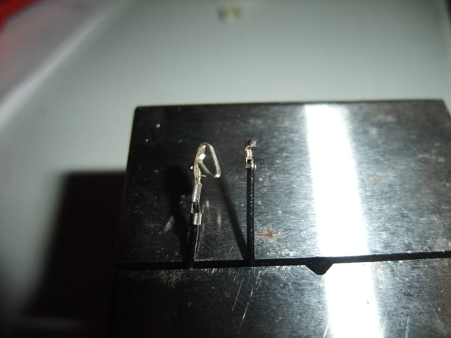

Wo stammen denn die 0.8 mm her? Ich isoliere ~ 2mm ab. Das ist zwar dann fummelig, aber machbar.
Ist bei Dir schon absehbar, wann Du HW von mir an deinen neuen Zellen verbauen könntest?
BMS-seitig würde ich Dir zur Not die Kontakte crimpen. Dann müßten wir uns nur auf die Art der Kabel einigen. Ich verwende bei mir entweder 0.14mm2 Draht oder Litze.
Meine Crimpzange (WC-240) geht von 0.05 mm2 bis 0.2 mm2. Eine Auswahl an Farben habe ich Moment aber nur für 0.14 mm2 hier.

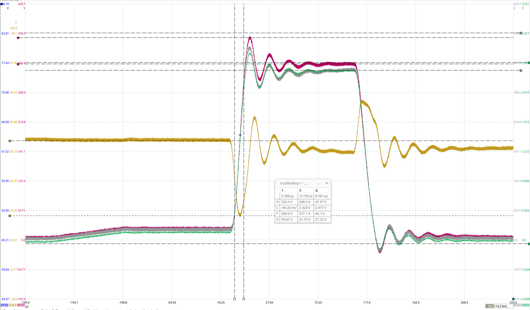

Ich hatte Anfang des Jahres hier mal etwas Grundsätzliches zu dem Thema geschrieben:
https://www.akkudoktor.net/forum/bms-batterie-management-monitoring-system/warum-alle-china-seplos-jk-daly-usw-bms-im-winter-schrott-sind-und-was-man-dagegen-machen-kann/paged/9/#post-181690
Um eine ungleichmäßige Stromverteilung innerhalb eines FETs zu verhindern, muss man also in jedem Fall das SOA-Bereich des Einzel-FETs einhalten.
Außerdem gibt es Schwankungen bzgl. der Schwellspannung zwischen einzelnen FETs. Deswegen benötigt man eine Reserve bzgl. des SOA-Ratings eines Einzel-FETs.
Diese Reserve erhält man durch Auswahl der FETs und hinreichend schnelles Schalten der FETs.
Ggf. muss man die Steilheit der Stromflanken dann z.B. durch kapazitive Snubber so begrenzen, dass die induktiven Spannungsspitzen nicht zum Problem werden
Die Quintessenz ist, dass wenn man nicht zu langsam schaltet ( aber die induktiven Spannungsspitzen sauber ableitet), die richtigen FETs auswählt und keine groben Fehler beim Schaltungsdesign macht, das Schalten von hohen Strömen mit parallelen FETs kein grundsätzliches Problem ist.
Bei meinem BMS ist mein Anspruch aber nicht einfach zu sagen "das paßt schon" und möglicherweise ein paar mal die Pack-Plus- und Pack-Minusleitung sich berühren zu lassen und zufrieden festzustellen, dass abgeschaltet wurde.
Bevor mein BMS in größeren Mengen bei Fremden verwendet wird, werde ich mit den MOSFET-Schaltern noch eine ganze Reihe Testreihen durchführen.

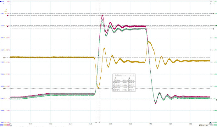

Von der elektronischen Last dazu hatte ich vor einigen Tagen ja schon einmal kurz berichtet.
Das Bild zeigt mal ein Beispiel, wie es aussieht, wenn man mit MOSFETs kontrolliert schnelle ( hier ~ 10 us Flanken ) und hohe ( hier ~ 310 A für ~ 100 us ) Laststrompulse erzeugt.
Die kurzzeitige ( für 100 us ) kombinierte Verlustleistung in den 10 fingernagelgroßen FETs der elektronischen Last beträgt dabei ~ 18kW!
Die Kurven C (grün) , F (grau) , H ( pink ) sind unterschiedliche Strommessmethoden ( 1x Shunt vs 2x Stromzangen )
Die beiden Stromzangen F und H haben hier eine Skalierung von 1 V pro A.
( Hier ging es darum, die Qualität der Strommessungen zu verifizieren, also insbesondere, dass die Signalformen nicht Artefakte eines schlechten Messaufbaus sind, sondern wirklich so in der Schaltung vorhanden sind.
Abgesehen von geringen Offset und Skalierungsfehlern ist das hier offensichtlich erfüllt )
Die Kurve D ist die Spannung, die über den MOSFETs anliegt.
Das ist jetzt zwar hier noch nicht das BMS, das den Strompuls beendet, sondern die elektronische Last, aber die Verhältnisse sind grundsätzlich nicht unähnlich.
Beim Anschalten/Ansteigen des Stroms sieht man das Zusammenbrechen der Spannung um ~ 27 V über die ~ 1 uH Leitungsinduktivität zwischen der Elko-Bank, die die Energie liefert, und der elektronischen Last.
Beim Ausschalten des Stroms wird die in der Induktivität gespeicherte Energie von ~ 1/2* 1uH * (320A)**2 = 48.1 mJ dann wieder frei.
Dass die Spannung hier nur bis ~ 75 V ansteigt und die hier verwendeten 80 V FETs nicht in den Avalanche-Breakdown gehen, liegt an den verbauten TVS-Dioden ( und kapazitivem Snubber ).
Ähnliches passiert auch Pack- bzw. Batterie-seitig, wenn der MOSFET-Schalter des BMS bei einem zu hohen Ladestrom bzw. Entladestrom trennt. Für den jeweils anderen Fall entsteht ein negativer Spannungspuls.
Man sieht, dass das Ganze recht zivilisiert aussieht. Bei höherem Strom und mehr Leistungsinduktivität würde der Unter-/Überspannungspuls natürlich intensiver.
Wenn das beim BMS Schalter ähnlich aussieht, würde die Tasache, dass es zu keinen kritischen Überspannungen oder unkontrollierten Schwingungen kommt, schon einmal ein positive Grundlage für eine Zuverlässigkeitsbewertung geben.
Wenn man z.B. 300 A mit 10 FETs schaltet, die je ~100A für 10 us SOA hätten, müßte man durch Beschaltung und Layout nur gewährleisten, dass kein FET statt den maximal 30 A bei gleichmäßiger Verteilung mehr als ~ 100 A sieht.
Da hat man also einiges an Marge um Toleranzen bei den Schwellspannungen handbaben zu können.
Sobald ich entsprechende Messungen habe, werde ich Bilder davon auch hier zeigen.
Außerdem werde ich an einzelnen Schaltern ( und zukünftig vermutlich weiter stichprobenartig ) auch Messreihen mit Tausenden Abschaltungen durchführen, um nachzuweisen, dass es zu keiner Degradation der FETs kommt.
Ich gehe also davon aus, dass ich zukünftig für meine MOSFET-Schalter "die Hand ins Feuer legen" kann.
Das Vergnügen, 1 mm pitch zu crimpen, hatte ich noch nicht.
Wenn ich Dich richtig verstehe, würde es dir bei den 2 mm PH also reichen, wenn ich Dir die Crimpkontakte und Steckergehäuse für die Zellanschlüsse mitschicke?

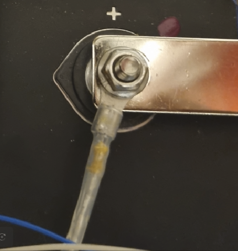

Bei meinen Packs habe ich an die M6 Ringschuhe eine ~500 mA THT-Sicherung gelötet und daran dann die 0.14 mm2 Kabel. Das alles mit 3 Lagen Schrumpschlauch geschützt.
