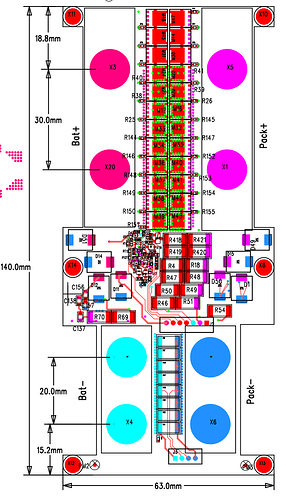

Da kommen dann aber noch die Kupferbars dazu. Die sind bei einigen Platinen 3 mm dick, weil ich das Material gerade verfügbar hatte.
Mit Unterlagscheibe, Kabelschuh, Mutter sind die ~ 13 mm Gewindestifte bei EVE Zellen dann schon nicht mehr überdimensioniert.
Für Deine Zellen sollte ich dann also Platinen mit möglichst dünnen Kupferbars raussuchen.
Für zukünftige Serien würde es vermutlich sowieso eher auf 0.5 - 1 mm Kupfer rauslaufen.

Die Ausschnitte sind deswegen vorhanden, damit man Kabelschuhe beliebig montieren kann.
Die Löcher nutze ich im Moment vorwiegend um den Shunt und die Steuerplatine zu stapeln.
Du hast aber recht: Konzeptionell wollte ich mir auch die Option offen halten, zwei MOSFET-Schalter parallel zu betreiben. ( Als Sandwich um die Kabelschuhe )
Das habe ich aber bis jetzt nicht praktisch ausprobiert.

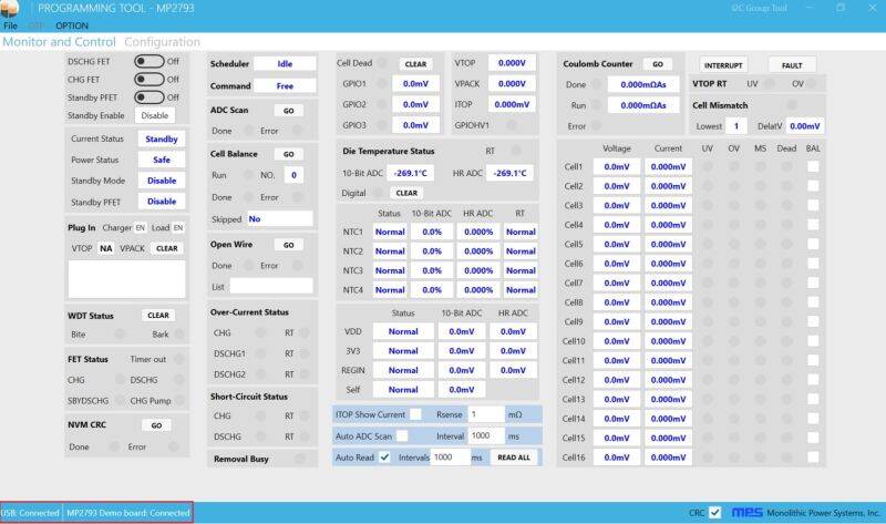

MP2797DFP.pdf (1.68 MB)
MPF42791DRT-0B.pdf (1.73 MB)
Habe die Dokumente mal überflogen. Von allen 16s BMS ICs die ich kenne, scheint mir das in der Tat die größten Ähnlichkeiten zum TI BQ zu haben.
Soweit ich das sehe, erfolgt Spannungs- und Strommessung allein über das AFE MP279x. Dass die dazu einen extra Chip für die digitale Auswertung vorschlagen, liegt meines Erachtens, genau wie Du bereits vermutest, nur daran, dass die nicht wollen, dass man deren Algorithmus auf anderer HW verwendet.
Dass die um die Kapazitätsschätzung von LFP Zellen in ESS Anwendungen ( also mit in der Regel ziemlich konstanter Temperatur um 20°C ) so einen Aufriss machen, kann ich mir eigentlich nur so erklären, dass deren Coulomb-Counting Genauigkeit nur recht bescheiden ist und die gezwungen sind, über die Zellspannung nachzukorrigieren.
Dann muss man natürlich Faktoren wie Temperatur und Alter berücksichtigen, um aus der gemessen Spannung die aktuelle Ruhespannung zu schätzen.
In dem Video von MPS klingt das für mich erstaunlich ähnlich zu dem was Andy in seinem Video zu dem "Pseudo-JK-BMS" versucht hat wiederzugeben.
Der Fairness halber muss ich aber sagen, dass ich bei meinem BMS im Moment davon ausgehe, dass insbesondere wenn die Zellen deutlich unter 20degC haben die Temperatur ziemlich konstant ist.
Die Tatsache, dass bei LFP Zellen bei tieferen Temperaturen ein zunehmender Teil der Ionen in der Kathode immobil wird, berücksichtige ich im Moment nicht, könne das aber ergänzen.
Weite Teile die Andy aus der Beschreibung des Fake JK vorgelesen hat, sind 1:1 aus den Texten der Monolithic Power Shortforms und Datenblätter rauskopiert. Andy wundert sich dazu noch, daß der Stil so anders als bei JK ist. Beim Fuel Gauge Chip haben die "confidential" rangeschrieben weil sie vermtlich keinen haben und selbst draufgekommen sind, daß man das per Software machen kann. Oder sie machen eben gar nichts und warten bis einer der Anwender drauf kommt wie ungenau es ist.
Das sollte auch ohne Temperaturkompensation noch alles deutlich im grünen Bereich sein solange man weis, daß die Strommessung von vornherein plausible Werte für den Coulomb Counter abliefert. Im Fahrzeugbereich sind Temperaturschwankungen und Restreichweiten vermutlich ein deutlich heikleres Thema.
Das geheimnisumwitterte "Confidential" Datenblatt des MP2793 habe ich erhalten. Der einzige Unterschied zum MP2797 ist, daß er noch nicht erhältlich ist und die Spannungsregler auch kleinere Packs mit weniger Zellen können. Die Einerstelle x der MP279x scheint die minimale Zellanzahl anzugeben welche der Chip zum Betrieb benötigt. VPE sind 5 Trays zu 250 Stck mit einem Richtpreis von 1,72 USD/Stck. Zielmarkt Rasenmäher, Motorsägen, Konsumprodukte und deren Wechsel- und Wegwerfakkus. Damit werden sich JK, Seplos & Co künftig warm anziehen müssen.

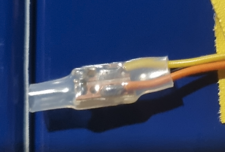

Für meine Packs habe ich die NTCs einfach auf ein winziges Stück Lochrasterplatine gelötet, daran ein Kabel und alles eingeschrumpft.
Man könnte dass für die Serie adaptieren, indem man auf eine kleine Leiterkarte ( natürlich im Nutzen ) den NTC und 2 SMD-Crimpkontakte auflötet und dann die Kabel ancrimpt.
Da man den BQ grundsätzlich für sehr unterschiedliche Temperatursensoren konfigurieren kann, könnte man sich aber auch irgendetwas Fertiges raussuchen.
Da bräuchte ich letztendlich Feedback von potentiellen Nutzern, wie sie sich die Temperatursensoren mechanisch vorstellen.
Der 0402 NTC ist so klein, dass man den theoretisch auch ohne unrealistisch dicke Trenner zwischen die Zellen bekäme.

Wegen der externen NTCs würde ich wahrscheinlich eine bedrahtete Version nehmen bevor ich an 402 wieder Drähte anlöte. Die Idee mit dem Shunt ist gut. Am Mosfet Drain hätte ich auch einen rangemacht. Von den Multiplus habe ich eine ganze Kiste bedrahteter Sensoren übrig. Die Idee mit der Leiterplatte für die Balancer Abgriffe des Yixiang gefällt mir ganz gut (wenn sie ordentlich gemacht wäre). Wenn man sowas machen würde, wäre die Kurzschlussgefahr durch einen Kabelbaum etwas kleiner und man könnte dort auch eine Einzelzellenmessung von oben ohne zusätzlichen Verdrahtungsaufwand integrieren. Allerdings wäre die Leiterplatte für die 280/320Ah Zellklasse irgendwas mit einem halben Meter Länge. Wie man die Sensoren ohne Kurzschlussgefahr zwischen die Zellen bringen soll ist mir ein Rätsel.
Indem man den Trenner dick genug macht.
Mit einem schmalen Einschnitt bis zur Mitte. Da steckt der Sensor locker drin, ich kann ihn sogar rausziehen.

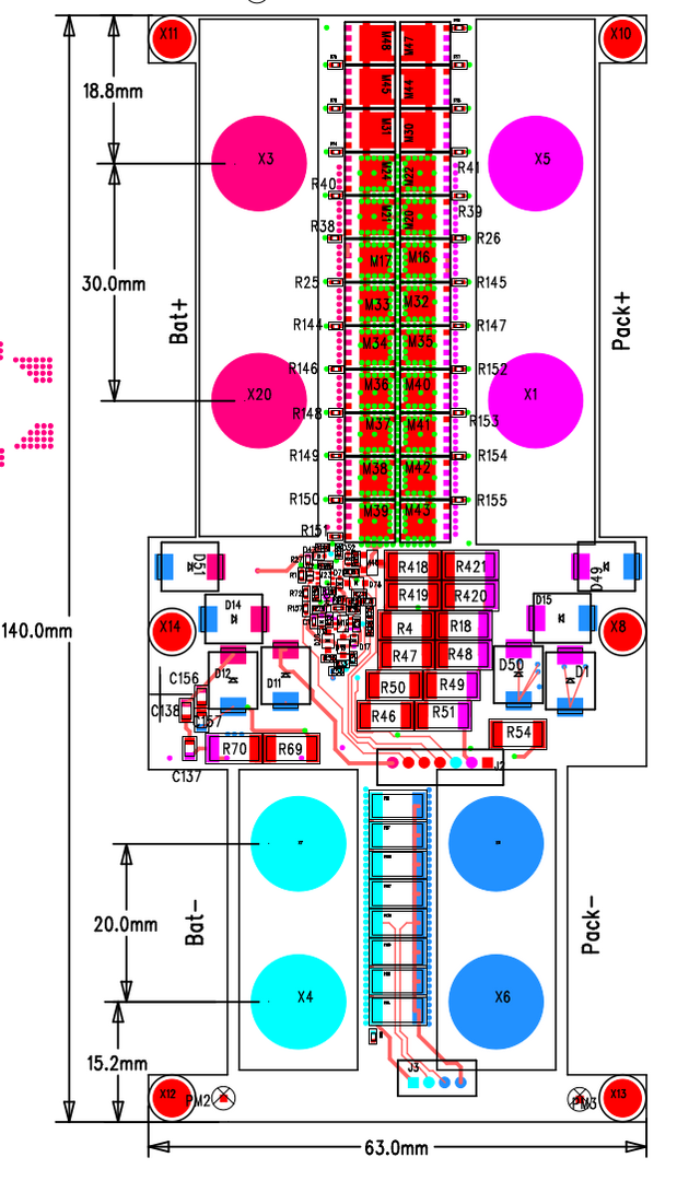

Ich habe jetzt einen ersten Entwurf für die 200A Version:
Ich habe für jeden der 4 PWR-Anschlüsse 2 Bohrungen ( M6 ) vorgesehen.
Die rechteckigen Bereiche darum wären wieder 15 mm breite CU-Schienen.
Wenn ich den Shunt nicht künstlich vergrößere, wären dort 20 mm das Maximum für den Abstand.
Aus elektrischer Sicht erscheint mir ein möglichst kleiner Abstand wünschenswert, inbesondere, wenn man optional nur einen Anschluss nutzen möchte.
Wie breit sind die breitesten Kabelschuhe, die nutzbar sein sollten?
Die Steuerplatine würde als 2te Etage über der unteren Hälfte liegen.
@voltmeter: Würdest Du mit diesem Formfaktor zurechtkommen?

So ein PCB Design wäre kein großer Akt.
Für M6 ist der größte DIN Kabelschuh Querschnitt 70mmq. Dafür sind außerdem M8,M10 und M12 üblich. Um die volle Fläche zu kontaktieren, sollte das Pad 24x24mm sein. Bei M12 liegt die Bohrung in der Pad Mitte. Kleinere Bohrungen sind nicht ganz mittig. Sie liegen zum Ende der Kontaktfläche an der M12 Bohrung tangential an.
Ab 95mmq braucht man mindestens M8. Die Einpressbolzen von Würth haben in M6 und M8 die gleichen Abmessungen mit einem 100mil 5x5 Lochbild und sind beide bis 250A spezifiziert. Die U-Brücken des JK sind aber vermutlich deutlich billiger aber auf der Leiterplatte direkt ist vermutlich unschlagbar. Innerhalb des Pads würde ich Vias setzen damit der Strom nicht durch die Schraube muß.Aber du hast ja hier sowieso Dickkupfer/Bleche?.

Die Leiterkarte sollte in jedem Fall nah an den Zellen verbaut werden ( vorzugsweise < 0.5 m ).
Damit wären > 70 mm2 für die Verbindung zwischen Batterie und BMS elektrotechnisch kaum zu rechtfertigen.
Um das ganze mechanisch handhabbar zu machen, wäre die batterieseitige Verbindung über Kabelpaare, also typischerweise maximal 2x 35 mm2.
Nur einen Kabelanschluss zu nutzen, erscheint mir nur für das Szenario, dass die Dauerströme eher < 100A liegen und man durch den überdimensionierten MOSFET-Schalter einen Betrieb mit minimaler Verlustleistung/Erwärmung erzielen möchte, sinnvoll.
Lastseitig würde ich zunächst auf 5 m Kabel begrenzen.
Typischwerweise würde das BMS wohl aber eher erst einmal an einen Steckverbinder ( im Gehäuse ), eine NH-Sicherung oder eine Stromschiene angeschlossen.
Eine harte Notwendigkeit für einen direkten Anschluss mit > 70 mm2 kann ich da im Moment nicht herleiten.
Bei der aktuellen HW-Revision muss der Kabelschuh auf dem Kupfer liegen, da es um die Bohrung keine große Anzahl von Vias gibt. Bei der neuen Revision möchte ich solche Vias ergänzen.
Die stark bevorzugte Montageweise wird aber immer auf den Schienen bleiben.
Einen nenenswerten Stromfluß durch die Schraube gibt es nie.
Die aufgelöteten CU-Schienen ( für eine Serie vermutlich 1mm dick ) sind bei meinem Design zwangsläufig. Bei nur 35 um Cu-Dicke der Platine wären sonst die äußeren FETs/Shunts mit effektiv deutlich höherem Widerstand angebunden.
DC-Ströme > 10 A werden nicht direkt über die Leiterkarte geführt.
