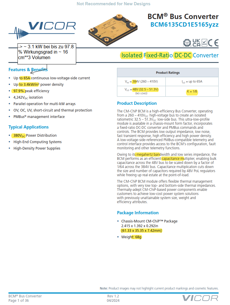

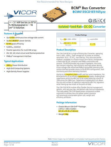

Wenn man sich mal anschaut, was technologisch heute mit einem DCX ( DC Transformator ) möglich ist:
https://www.vicorpower.com/products?productType=cfg&productKey=BCM6135CD1E5165T00
In Anlehnung daran, wäre es möglich ein kleines Modul zu entwickeln, dass weniger Leistungdichte hätte, dafür nur ~ 5 W Leerlaufverluste und ~ 99% Spitzenwirkungsgrad.
Mit einem solchen Modul könnte man einen 16s LFP Pack praktisch an jedem HV-WR ( also als virtuellen 128s Pack mit 1/8 der Kapazität ) betreiben.
Damit hätte man der Vorteil einer günstigen und sicher handhabbaren DIY 48V Batterie und könnte trotzdem auf die zukünftig sehr wahrscheinlich dominierenden HV-Hybrid-WR zurückgreifen.
Der einzige wichtige zukünftige Entwicklung dafür ist, dass die Preise von GAN-Fets weiter deutlich fallen, denn die dominieren heute die Kosten für einen solchen DCX.

Ist im Datenblatt aber ein Buck Converter der schlappe 500 Euro kostet und noch ein paar Bauteile drumrum braucht. Dafür gibts bereits einen kompletten Multiplus der beide Richtungen kann, dafür aber 3-4% weniger Wirkungsgrad hat.

Das ist ganz weit weg von einem Buck!
Fängt schon damit an, dass der galvanisch getrennt ist.
Vicor nennt das "Sine Amplitude Converter".
Das ist aber im Grunde ein hochoptimierter ( Matrix Transformer ... ) LLC mit Synchrongleichrichtung, der auf Resonanz, also mit festem Übersetzungsverhältnis arbeitet und somit inhärent bidirektional ist.
Vicor hat, soweit ich weiß, seinen Ursprung in Entwicklungen für das US Militär. Deswegen wohl auch die Optimierung auf höchste Leistungsdichte. Ohne massive Kühlung sind deren Module nicht nutzbar. In einem Flugzeug oder einer Rakete würde man solche Module vermutlich "einfach" an irgendein strukturelles Aluteil montieren.
Wenn du in den letzten Jahren regelmäßig Nachrichten geguckt hast, wirst du dich vielleicht erinnern, dass man deren Module sogar in russischen Raketen gefunden hat.
Dementsprechend ist auch die Preisgestaltung.
Dass die für 68g Elektronik genausoviel Geld verlangen, wie für einen kompletten einfachen 5 kW Hybridwechselrichter mit > 10 kg sagt eigentlich alles.
Ich kann Dir versichern, da ist kein Feenstaub drin. Aber es ist definitiv ein Meisterstück der Ingenieurskunst.
Es ging mir nur darum aufzuzeigen, was technisch möglich ist.

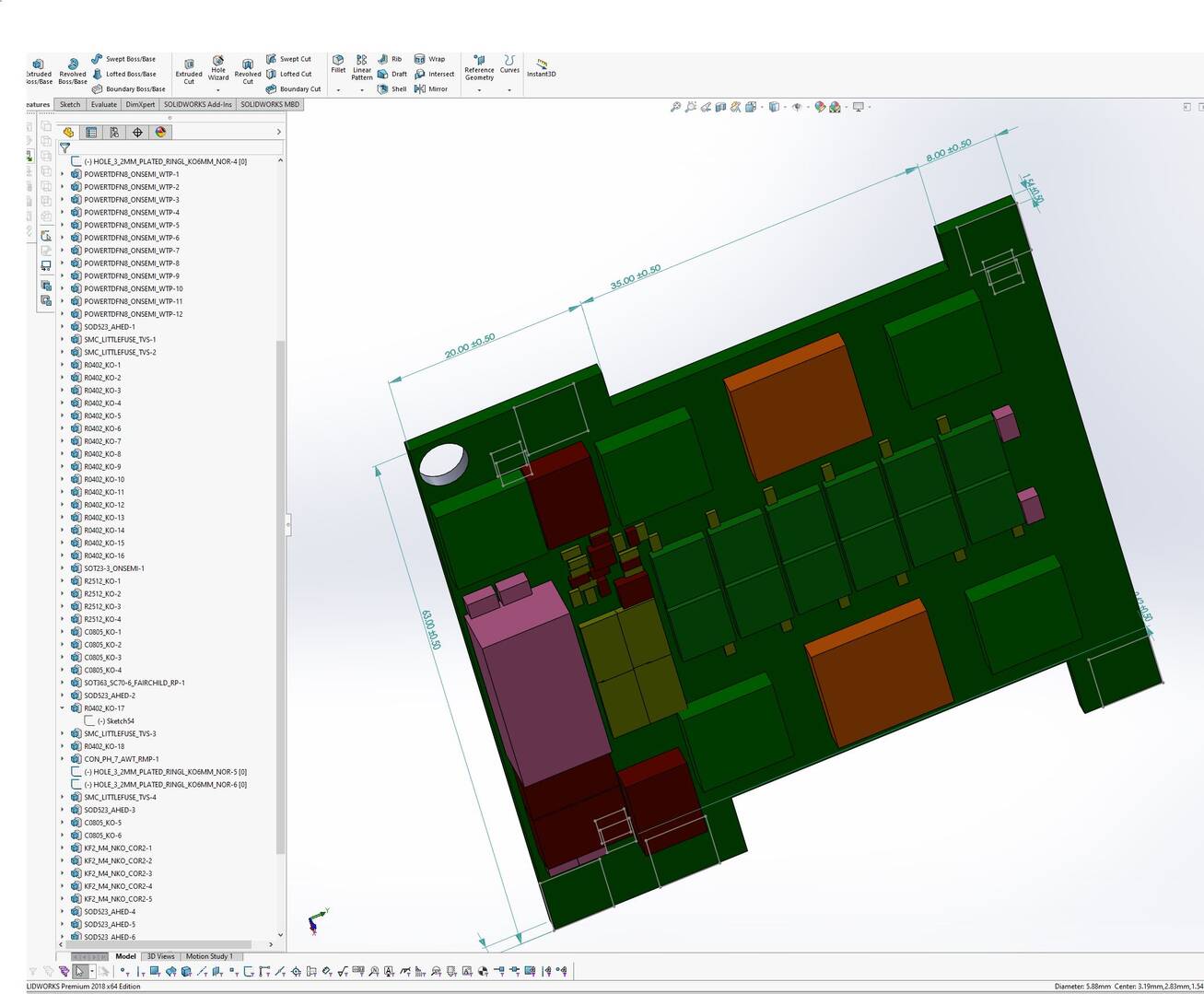

Ich bin eben mal die Kartons zu den BMS Platinen durchgegangen.
Kurzfristig, also ohne, dass ich etwas neu bestücke, könnte ich Dir nur folgenden Satz anbieten:
  • 400 µOhm Shunt
  • MOSFET-Schalter "einseitig" 6p FETs <=> ~ 1.35 mOhm, 30 A Dauerstrom bzw. 60A kurzzeitig sollten damit kein Problem sein.
    Die maximale Precharge-Kapazität ist dabei auch etwa halbiert, da der Widerstand ~ 67 Ohm statt ~33 Ohm beträgt.

Die Kupferbleche sind im Moment noch von Hand zugeschnitten und gebohrt. In einer Serie wäre das sehr wahrscheinlich gelasert.
Geklebt ist auf den Platinen nichts.
Beim 6p MOSFET-Schalter sind es 6 Stück DSG NFETs, 6 Stück CHG NFETs und ein PFET für Predischarge.
Die NFETs auf einem solchen BMS haben typischerweise jeweils ~ 4 mOhm und jeder parallele FET erlaubt einen Nominalstrom von ~ 10 A.
Das macht dann nominal 400 mW Verlustleistung pro FET.
Das bekommt man auch aus einen 5x6 mm SMD Package vernünftig weg. Man könnte da z.B. mit einer sehr dünnen Silikonschicht einfach einen Kühlkörper aufkleben.
TO220 oder sogar TO247 wären meines Erachtens nur dann relevant wenn man mehrere Watt pro FET abführen müßte.
Aus elektrotechnischen Gründen wäre THT vermutlich theoretisch möglich. Sinn macht das aber nicht wirklich.
Wenn man den Schalter direkt auf den Zellen montieren möchte, ist der limitierende Faktor aber eher die Wärmemenge, die man der Zelle dauerhaft zusätzlich zuführen kann, ohne eine nennenswert beschleunigte
Zellalterung zu provozieren.
Viel mehr als 5 W zusätzliche Verlustleistung ( durch Shunt oder MOSFET-Schalter ) direkt an einer 280 Ah Zelle sehe ich eigentlich nicht.
Wenn man einen 6p Schalter mit ~ 1.35 mOhm mit dauerhaft 30 A belastet, sind das ~ 1.2 W. Das ist also ziemlich unkritisch.
Bei 60 A hätten wir aber schon ~ 4.8 W. Das würde ich so dauerhaft eher nicht betreiben.
Es gibt im Moment HW mit 2p, 6p und 14p MOSFET-Schalter.
Für die Anlage von voltmeter habe ich einen zusätzlichen 20p MOSFET-Schalter für externe Montage auf der TODO-Liste.
Damit sollte man dann eigentlich alle relevanten Szenarien abdecken können.
Mit der 14p direkt an der Zelle würde ich dauerhaft bis ~ 70 A -> ~ 2.45 W sehen. ( 80A -> ~ 3.2 W wären vermutlich auch nocht OK )
Die 20p externe Variante würde dann mit entsprechendem Kühlkörper auch 200A dauerhaft schaffen.

2p ist ein Layout, bei dem BQ, Shunt und MOSFETs auf einer Platine sind. Das war urprünglich mal für einen HV-Speicher gedacht.
6p ist die erste Version ( einseitige Bestückung ) zur Montage auf 280 Ah Zellen.
14p ist die zweite Version ( zweiseitige Bestückung ) zur Montage auf 280 Ah Zellen.
Bei all den Versionen kann man grundsätzlihc nach Belieben weniger FETs bestücken.
Ich habe von einigen Bauteilen mal den thermischen Übergangswiderstand zum Lötpad ( junction to "case bottom" / "mounting base" ) rausgesucht:
PDFN5x6 <=> TDSON8: 0.62 - 1.8 °K/W
DPAK <=> TO252: 1.5 - 2.0 °K/W
D2PAK <=> TO263: 0.45 - 0.67 °K/W
Bei Verlustleistungen < 1 W pro Bauteil hätte das Kupfer in der Platine bei allen Varianten praktisch genau die Temperatur des Dies.
Da kann man schlicht nichts nennenswert dran optimieren.
junction to "case top" wird von Infineon bei TDSON8 mit 20 °K/W angeben. Wenn man also einen Kühlkörper "thermisch ideal" auf die Bauteile aufbringen könnte und 0.5 W Verlustleistung pro Bauteil abgeleitet würden, dann wäre das Die nur 10°C wärmer als der Kühlkörper.

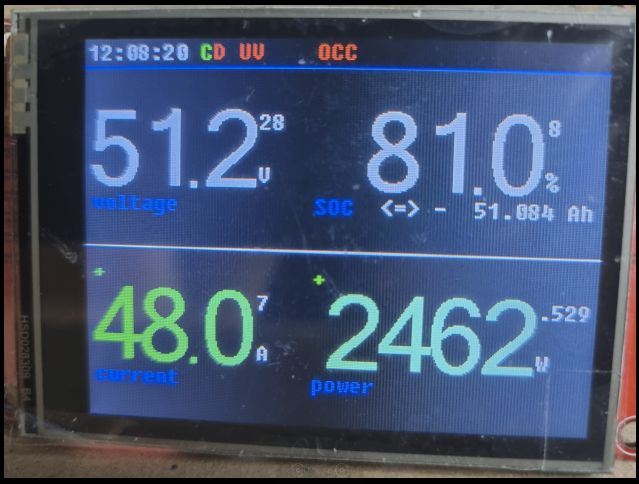

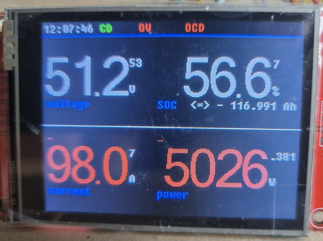

Da ich selber dafür keinen Bedarf habe, gibt es im Moment keine richtige "Front-Panel-Platine".
Ich habe Muster für eine Display-Platine mit einem 2.8" Touch LCD, 4 Push Buttons, Buzzer und Lichsensor.
So sieht die Anzeige beim Laden und Entladen ( mit emulierten Daten ) aus:
Wenn das Display aktiv ist, verursacht es ~ 300 mW Zusatzverbrauch, im Schlafmodus 10 mW.
Ein E-paper, das mir von Auflösung, Größe ... zusagt, und einen realistischen Preis hat, habe ich vor ~ 1 Jahr keines gefunden.
Wenn es für eine Front-Panel Platine nennenswert Bedarf gibt, könnte ich die nach Euren Wünschen erstellen.
Vermutlich wäre eine mechanische Kompatibilität zu bestehenden Optionen sinnvoll.
Ich habe im Moment keinen Schlafmodus implementiert.
