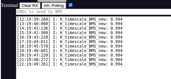

Zu dem gleichen Ergebnis bin ich auch gekommen und das Aggregieren läuft bei mir mit 1 Hz.
Ja genau, die "Console" liegt auf USB.
Außerdem ist sie aber auch über Bluetooth in der GUI zugänglich:
Die Screenshots stammen von einer selbst enwickelten GUI, die im Browser läuft.
Die GUI ist im Grunde einfach eine Website ( html und javascript ).
Um aus dem Browser auf BT Geräte zuzugreifen, gibt es "Web Bluetooth".
Leider hat das bis jetzt im wesentlichen nur Chrome implementiert.
Ich habe mich für diesen Weg entschieden, weil ich so sehr einfach zu einer Lösung komme, die grundsätzlich auf Linux, Windows und Mac läuft.
Über WLAN könnte diese Webseite auch direkt vom BMS bereitgestellt werden, was sehr elegant wäre.

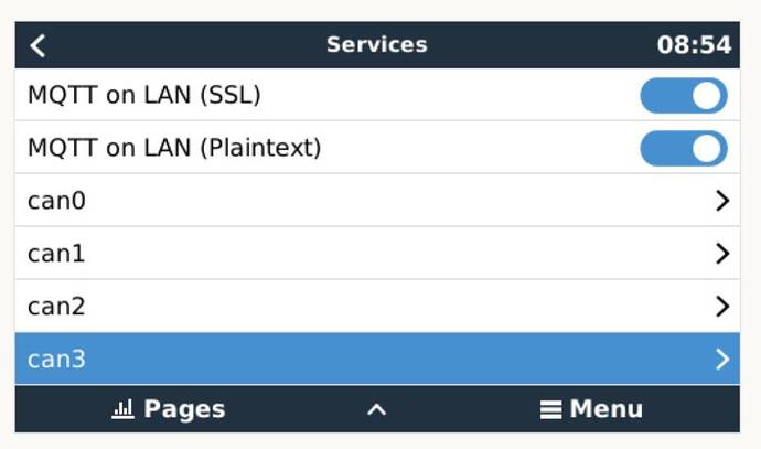

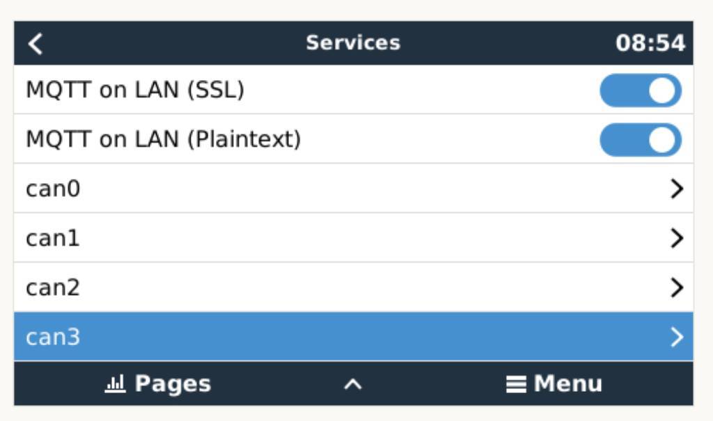

Question:Does the 2-CH CAN HAT support stacking multiple 2-CH CAN HATs, or stacking other HAT expansion boards?
Answer:
Stacking multiple 2-CH CAN HAT expansion boards is not supported, the interfaces and drivers will conflict; if other HAT expansion boards are stacked, if the interfaces and drivers do not conflict, theoretically they can be stacked, for example, 2-CH RS485 HAT can be stacked with 2-CH CAN HAT.
Hier scheint es aber, daß sich schon mal jemand Gedanken über das CAN Problem der Venus Hardware gemacht hat womit es auch ohne zusätzlichen Raspi gehen könnte. USB war ja in den ersten Jahren der Useless Serial Bus wozu es viel zu lange gedauert hat, bis Hersteller und Andwender die Vorteile des Protokolls erkannt haben.

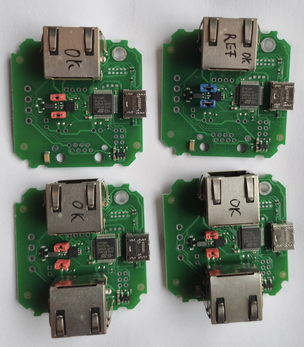

So kommt es, daß man ein solches USB2CAN Kabel heute nicht nur in Ubuntu, sondern auch seit der Venus Version 2.90~18 einfach einstecken kann. Wie man in beiliegendem Screendump sieht, funktioniert dies dann auch sofort. Zwischenzeitlich gibt es von Hubert Denkmaiers Kabel hunderte Kopien und weiterentwickelte Forks mit neueren uC Typen. Dies können mitunter auch FD-CAN, mehrkanalige Einzelkabel oder Hardware-Zeitstempel für Bus-Debugger. Über eine gezielte Enumeration von mehreren CAN Schnittstellen hat sich für Venus jemand mit passenden udev Regeln Gedanken gemacht. Beim Einsatz von mehreren gleichartigen CAN Interfaces werden hiermit feste Schnittstellennummern zugewiesen. Die Billigkopien in Alibaba & Co für CAN Interfaces sind unter diesem Hintergrund ziemlich unübersichtlich. Wahrscheinlich braucht man etwas Glück irgendwas brauchbares geliefert zu bekommen.
Momentan konnte ich ganz grob die nachfolgenden Versionen für CAN Schnittstellen recherchieren:
MCP2515 / 2518
kommt zum Betrieb auf Raspberry über diverse CAN Aufsatzplatinen ohne USB zum Einsatz. Der MCP2515 ist ein reiner CAN Controller welcher über SPI an den Mikrokontroller angeschaltet werden muß. SPI hat im Gegensatz zu I2C von Haus aus keine Adressierung, weshalb das Konzept schlecht skalierbar ist. Bei mehreren CAN Schnittstellen müssen dafür die Chip Select der einzelnen MCP2515 zusätzlich über IO Pins angesteuert werden. Umgekehrt belegt jede CAN Schnittstelle auch eine eigene Hardware Interrrupt Leitung am Controller. Nachdem es längst uC mit einem oder mehreren eingebauten CAN Schnittstellen gibt, halte ich den Baustein zwischenzeitlich ebenso wie seinen Phillips Vorgänger SAJ 1000 und Nachfolger MCP2518 für veraltet.
Allgemeines zu USB2CAN mit STM32 Controllern
Der F103 ist so ziemlich der erste Cortex M3 welcher von ST überhaupt zur Markteinführung der 32 bit Cortex angeboten wurde. Er hat zwar USB und CAN an Bord, ist aufgrund einer Fehlkonstruktionen ím internen Taktgenerator für einen USB2CAN Adapter aber unbrauchbar. Die PLL im Clock Tree kann mit ihren nachfolgenden Teilern für die einzelnen USB und CAN Peripherien nicht so eingestellt werden, daß die vorgegebenen Baudraten auf beiden Schnittstellenarten gleichzeitig passen. ST hat dies aufgrund vielfacher Beschwerden einzelner Kunden im ST Forum an späteren Versionen der STM32 Serie deshalb korrigiert.
Ein weiteres Manko ist bei ST dann aber bei einigen kleineren STM32 Gehäusen als absichtlichen Kompromiss oder vielleicht auch nur versehentlich unterlaufen. Bei der Initialisierung der STM32 wird im Anwendungscode entschieden, welche Peripherieteile als Spezialfunktionen im uC intern auf welchen IO Pin geroutet werden. Üblicherweise können dies 2,3 oder noch mehr unterschiedliche Funktionen sein, welche für einem einzelnen uC Pin alternativ ausgewählt werden können. Einige kleinere Gehäuse der STM32F haben aber so wenig Anschlüsse, daß sich die durchaus intern gleichzeitig vorhandene CAN und USB Peripherie einen einzigen Pin nach Außen teilen muß. Ein gleichzeitiger Betrieb als USB2CAN ist damit ebenfalls nicht möglich.
Firmware Updates für STM32 Controller
Die auf den CAN Kabeln vorhandenen STM32 Controller müssen zwingenderweise die passende Firmware haben. Die Firmware ist dafür verantwortlich, daß das USB Device nach der Enumeration entweder vom slcan oder vom gs_usb Treiber erkannt wird. Sollte irgendein STM32 Kabel also vom gs_usb Treiber nicht erkannt werden, so muß darauf zunächst die passende Firmwere „Candlelight“ geflasht werden. Entwickler machen das nach dem Compilieren normalerweise mit einem JTAG Kabel über welches auch der Debugger läuft. Da „normale“ Anwender zumindest normalerweise weder compilieren noch debuggen, haben sie auch keinen Compiler, keinen Debugger und kein JTAG Kabel am Start. Nachdem ein USB2CAN Kabel aber zwingenderweise immer einen USB Anschluss hat, gibt es die Möglichkeit hier ohne zusätzliche Werkzeuge über die in Windows und Linux ohnehin vorhandene USB-DFU Klasse passende Device Firmware Updates zu machen. Hierzu aber ein extra Kapitel damit es nicht zu unübersichtlich wird.
STM32F072 C8T6
oder auch STM32F042-C6 sind als Cortex M3 ist der ursprünglich auf den CAN Steckern verwendete Controller.
Die passende Firmware dazu gibt es hier: https://github.com/candle-usb/candleLight_fw
Hardware Schaltung gibts von Hubert D: https://github.com/HubertD/candleLight
STM32G0B1
ist ein Low Cost Entry Level Cortex M1 Controller. Das Design stammt von der Linux Automations GmbH in Hildesheim und kann im Gegensatz zur F072 Variante auch CAN-FD. Die Flexible Datarate Variante CAN-FD wäre für höhere Anzahlen von Batterien zwar nützlich, ist momentan aber bis auf Weiteres nicht relevant. Es ist leider davon auszugehen, daß an den kompatiblen „closed source“ Protokollen sowieso nichts gedreht werden kann.
https://github.com/linux-automation/candleLightFD/blob/main/release/candlelightfd-S01-R01/candlelightfd-S01-R01-V01/candlelightfd-S01-R01.pdf
Auf dem STM32G0B1 läuft die Anpassung der Firmware von Marc Kleine-Budde (Pengutronix).
STM32G431
als Cortex M4 uC von der chinesischen Makerbase-MKS über Alibaba / Alibaba derzeit in der Version 2.0 verfügbar. Die Version 1.0 hatte noch einen STM32F072. Die V2.0 ist auf den neuen uC angepasst. Die Pro-Version ist zusätzlich optisch isoliert. Es scheint derzeit keine Firmware Quellen zu geben?
4 „Gefällt mir“

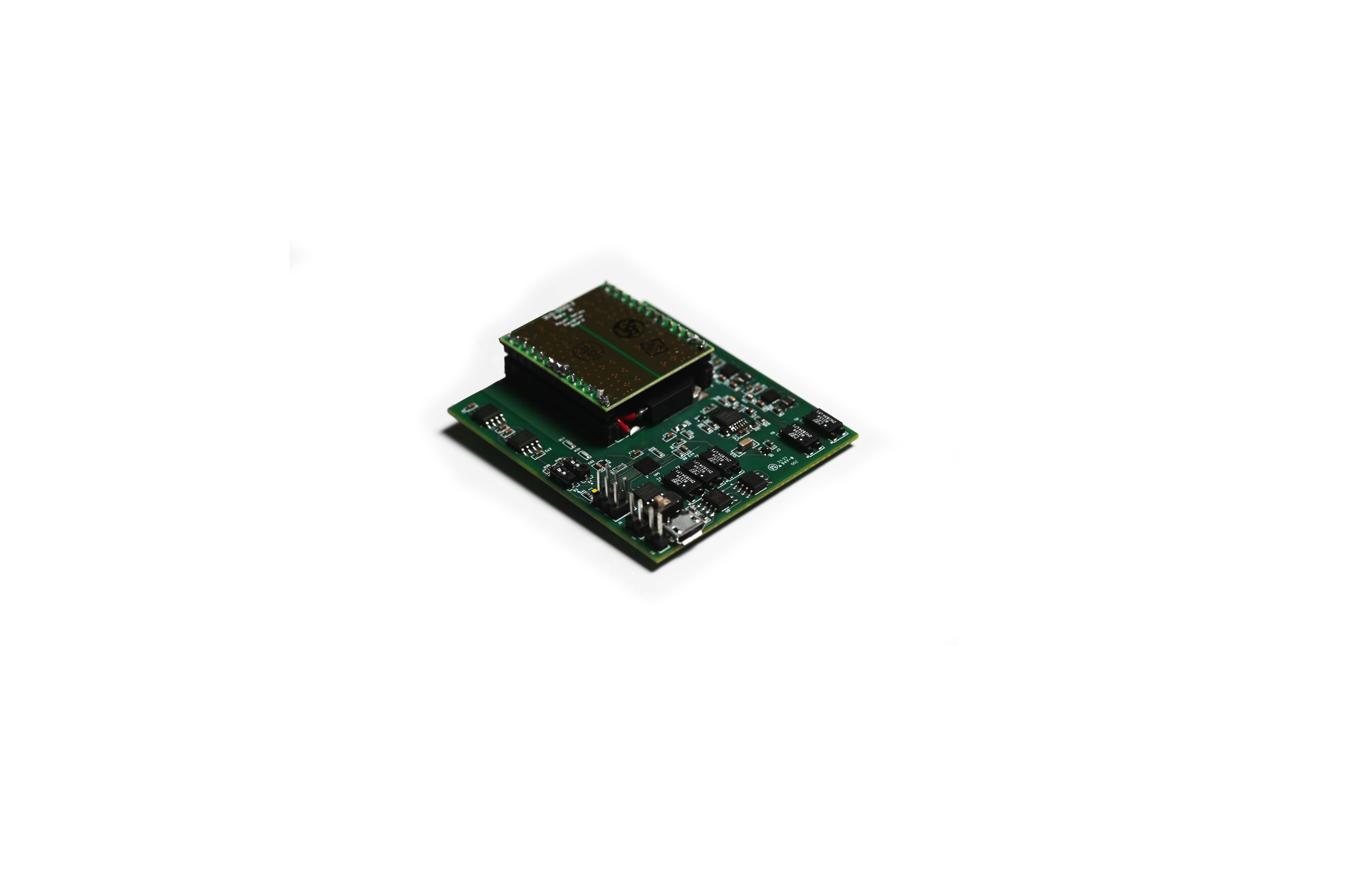

Es haben sich dazu aktuell noch folgende Fragen ergeben:
1) Sind die Mosfets Charge/Discharge/Precharge/Predischarge komplett beschaltet?
2) Läuft der BQ autonom / Mosfests, Balancer? Oder macht der ESP zusätzlich Eigenes ?
3) Gibt es eine HW Sicherung (getriggert über das Permanent Fail Signal)?
3) Gibt es Benutzer Kalibrierungen? (Spg, Strom, Temperatur)
4) Welcher ESP32 wird verwendet? Tensilica/RiscV?
5) Kannst du vorab 2D/3D (dxf,stl, iges o.ä.) zur Mechanikplanung bereit stellen?
6) Bis wann wäre ein Einzelstück verfügbar (habe heute die Zellen bestellt)
Insbesondere mit der Sicherungsfrage bin ich gespalten. Ich habe bei Alibaba (Heschen) mal zum Test eine elektromagnetisch auslösbare DC Sicherung bestellt. Die ging aber irgendwo im Zoll verschüttet. In Europa scheint es keine äquivalenten DC Automaten zu geben. China hat jetzt Nationalfeiertag wo es immer unsicherer wird ob noch irgendwas ankommt.
Ich bin tief beeindruckt und hoch erfreut, auf welchem hohen Level in diesem Faden diskutiert wird.
@Janvi
Ich muss gestehen, die genaue Geschichte zu "candleLight" und "GS_USB Socket" kannte ich nicht.
Ich setze das aber seit Jahren bei der Entwicklung von CAN HW/SW ein ( in Kombination mit Wireshark ).
Da ich vor einigen Jahren sowieso CAN HW mit einem STM32F042 entwickelt habe, habe ich die Schaltung auf eine kleine extra Platine kopiert, so dass ich mir CAN-USB-Adapter jetzt nach Belieben für < 5 € Materialkosten fertigen kann:
Wenn immer ich vom Anbinden von CAN über USB an einem SBC gesprochen habe, habe ich genau diese Adapter gemeint.
Damit kann man CAN praktisch genauso einfach und preisgünstig an Linux anbinden wie eine RS232.
Wegen dieser Möglichkeit habe ich für mein BMS auch keinen Mehrwert darin gesehen >> 16 Packs auf der BMS HW zu aggregieren.
Super, aber da muß man erst mal drauf kommen. Unter Windows dürfte das ja zumindest nicht funktionieren. Venus ist im PV Bereich eine angenehme Ausnahmeerscheinung. Wenn wir schon bei der CAN Geschichtsstunde sind: Ich bin einfach schon etwas zu alt, um die sich derart schnell ändernde Technik immer so problemlos wie die jungen Leute verstehen zu können.
Unten sieht man meine CAN Adapter von Ixxat. Das war Professor Etschberger, welcher seinen Laden als Emeritus an HMS verkauft hat. Das Schwarze ist ein CANdy mit LPT Parallelport. Er hat zu DM Zeiten gut 4-stellig gekostet und Vector war noch deutlich teurer. USB war noch unbekannt und die Kundengruppe für CAN Kabel ausschliesslich die großen Automobilhersteller deren fette Budgets es abzugreifen galt. Irgendwann konnte Windows wegen der MMU nicht mehr auf die HW zugreifen. Die teuren CAN Kabel wurden zum Schrott erklärt, weil es damals aussichtslos war für Windows einen eigenen Treiber zu pflegen. Nach jedem Windows Update lief was anderes nicht mehr. Mit USB kam dann die weisse Ausführung welche es heute aber längst auch nicht mehr gibt. Etschberger hatte dazu natürlich beliebige Manpower und Generationen von Studenten dafür verheizt.
Noch etwas OT: Beim Surfen bin ich über ein Open Source Hochvolt BMS gestolpert welches es zwischenzeitlich schon in Version 2 gibt. Dahinter steckt Fraunhofer welches die staatlichen Fördergelder vom Wirtschaftsministerium unterbringen muß und sich damit eine 100kWh Hochvolt Hausbatterie gebastelt hat. Für Privatandwender von dern Sicherheitsfeatures vielleicht etwas überdimensioniert, aber viele Generationen von den derzeitigen China BMS entfernt.
Zu dieser Liste könnte ich noch
TI: BQ79616 ( das ist das äquivalent zu obigen für HV Batterien von TI )
MPS: MP2797
NXP: MC33774
Qorvo: PAC25140/PAC22140
beitragen.
Zu dem gleichen Ergebnis komme ich auch.
  1. Sind die Mosfets Charge/Discharge/Precharge/Predischarge komplett beschaltet?
    -> Precharge habe ich im Gegensatz zu Predischarge nicht implementiert, da ich dafür bei einem ESS keine Verwendung sehe!?
  2. Läuft der BQ autonom / Mosfests, Balancer? Oder macht der ESP zusätzlich Eigenes ?
    -> Alle 1st Level Schutzfunktionen wie Cell-OV/UV/OT, Overcurrent-Discharge, Overcurrent-Charge, Short-Circuit laufen autonom auf dem BQ.
    Das Balancing wird vom ESP32 verwaltet und dann vom BQ ausgeführt.
    Veranschaulichen kann man das schön damit, dass man den ESP updaten kann, während der Batterie-Pack aktiv ist. Alle 1st Level Schutzfunktionen bleiben dabei aktiv, ebenso wie das Coulomb-Counting.
    Der BQ kann aber überwachen, ob der ESP regelmäßig kommuniziert und z.B., wenn nach 1 min das Update nicht erfolgreich war, abschalten.
  3. Gibt es eine HW Sicherung (getriggert über das Permanent Fail Signal)?
    -> auf SW/Konfigurationsseite habe ich "Permanent Fail" umgesetzt. Bei bestimmten Fehlern wird also nicht versucht den MOSFET-Schalter automatisch zu reaktivieren.
    Ich nutze in meinen Systemen im Moment allerdings keine zusätzliche Pyrofuse oder ähnliches. Den "Fuse Pin" habe ich nur auf ein kleines Lötpad geroutet, falls ich damit doch mal experimentieren möchte.
  4. Gibt es Benutzer Kalibrierungen? (Spg, Strom, Temperatur)
    -> Die Zellspannungsmessungen sind von TI vorkalibiert. Im Bereich 20 - 30 degC, 3.3 - 3.5 V paßt das sehr gut. Ich kann mich nicht erinnern da mal Abweichungen nenneswert > +- 1mV von einem U1282 gesehen zu haben.
    -> Die Strommessung kalibriere ich. Ein Normalnutzer ohne Laborequipment kann da eigentlich nur Verschlimmbessern.
    -> Bzgl. Temperaturkalibration habe ich bis jetzt nichts umgesetzt. Mit einfachen 100k NTCs liege ich bei 25 degC nominal bei typischerweise deutlich < ~ +-2 degK Abweichung. Das reicht mir für den Moment.
    Über die Console, könnte man die Konfigurationsregister des BQ aber sofort beschreiben.
  5. Welcher ESP32 wird verwendet? Tensilica/RiscV?
    -> Ich setze bewußt auf einen ESP C3 mit RiscV, weil ich mich mit der RiscV Architektur recht gut auskenne.
  6. Kannst du vorab 2D/3D (dxf,stl, iges o.ä.) zur Mechanikplanung bereit stellen?
    -> Für Abmessungen und Positionen der Befestigungsbohrungen könnte ich ein dxf oder ein bemaßtes pdf machen.
    -> Zum "Probesitzen" meiner Leiterkarten in 3D Zeichnungen von Gehäusen erzeuge ich üblicherweise emn/emp Dateien ( Intermediate Data Format - Wikipedia ). Darin werden Leiterkarte und Bauteile als stark abstrahierte Quadar oder Zylinder dargestellt.
  7. Bis wann wäre ein Einzelstück verfügbar (habe heute die Zellen bestellt)
    Aus der Musterserie, die ich im Moment nutze, habe ich noch einige wenige ungenutzte Platinen hier. Insbesondere bei Shunt und MOSFET-Schalter gibt es aber unterschiedliche Bestückungsvarianten, so dass da bestimmte im Moment nicht direkt verfügbar sind. Wenn du mir verräts, was Du mit dem Muster vor hast, z.B. welche Stromtragfähigkeit Du für Shunt und MOSFET-Schalter benötigst, kann ich schauen, was sofort verfügbar wäre.
Perspektivisch strebe ich an, dass mein MOSFET-Schalter eine Zuverläßigkeit erfüllt, die man von einer "Efuse" erwartet.
Damit könnte man auf zusätzliche Elemente dann eigentlich sogar verzichten.
Ich konzipiere im Moment an einem Setup, mit dem ich jeden MOSFET-Schalter nach dem Bestücken mit einigen harten Abschaltevents testen könnte, um sicherzustellen, dass es keine initialen Defekte/Anomalien gibt.
Außerdem möchte ich an einigen MOSFET-Schalter Testreihen mit 1000en Abschaltereignissen durchführen, um zu verifizieren, dass es zu keiner Degradation kommt.
Meines Erachtens ist das wichtig, weil man im schlimmsten Fall davon ausgegehen muss, dass ein Reel MOSFETs, das man in 2 Jahren kauft, Halbleiter-Dies aus einem "optimierten" Prozess enthält, die im Grenzbereich schlechtere Eigenschaften haben könnten.
Mit so einem Setup könnte man dann auch mal praktisch evaluieren, wie sich ein "micro-mechanical switch"
als Alternative zu MOSFETs schlägt.
Meiner Einschätzung nach kann einem MOSFET-Schalter eigentlich nur das Abschalten bei einem sehr harten Kurzschluss im Lastkreis gefährlich werden.
Wenn man einem Si-FET dabei partout nicht traut, ist für diesen Fall eine klassische Sicherung ( z.B. NH ) ein ziemlich guter Zusatzschutz.
Für mich als jemand der sich seinen MOSFET-Schalter bis ins letzte Detail selber designen und bald auch nach belieben Testen kann, macht es keinen wirklichen Sinn, sein Heil in einem DC Automaten aus mehr oder weniger obskuren Quellen zu suchen. Wenn ich mich auf irgendeinen MOSFET-Schalter verlassen müßte, würde ich das natürlich anders beurteilen.
