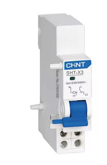

Dass die Ansteuerung eines zusätzlichen fernauslösbarer Leitungsschutzschalter (LSS/MCB) in der neusten Version eine neue Standardfunktion ist hat weniger technische Gründe ( im Zweifelsfall würde ich mich bei einer Kurzschlussabschaltung auf den MOSFET-Schalter verlassen und der hat typischweise auch bereits abgeschaltet bevor ein magnetische Abschalter überhaupt merkt, dass es ein Problem gibt ) sondern rechtliche: Für einen Batteriepack benötigt man faktisch die IEC61629. Diese fordert bzgl. des BMS die Erfüllung von “funktionaler Sicherheit”. Insbesondere darf es bei einem einfachen Fehler ( MOSFET-Defekt ) nicht zu einem fatalen Ausfall des Gesamtsystems kommen bzw. man muss nachweisen, dass die Wahrscheinlichkeit dafür akzeptabel gering ist. Ein solcher Nachweis für einen MOSFET-Schalter ist sehr auswändig. Mit der Redundanz von MOSFET-Schalter und elektromechanischem Schalter macht man sich das Leben da viel einfacher und hat natürlich auch ganz objektiv eine höhere Zuverlässigkeit und zudem noch einen bequemen manuellen Schalter.
Bei Strömen < 100 A ist das im Zweifelfall ein DC-LSS im “Hutschienenformat” mit einem solchen Fernauslöser:
Wenn es dafür eine entsprechende Nachfrage gäbe, würde ich das bei nächster Gelegenheit ergänzen.

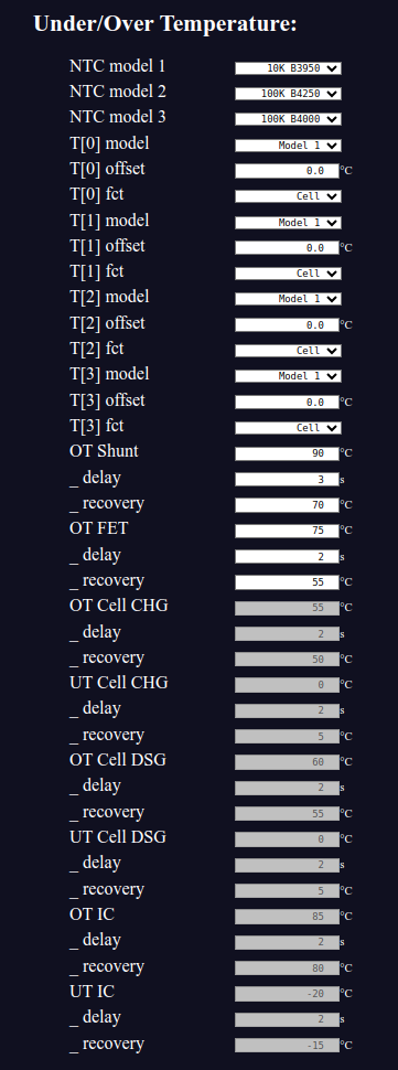

PS Welcher Batterie “Under/Over” Temperature sind eigentlich vorgegeben? (Diese Information fehlt in die WebGUI-Anleitung auf Seite 10)

Dies sind die im Moment in der GUI sichtbaren Einstellungen zu Temperaturen.
Zudem gibt es ein konfigurierbares ( stückweise lineare Interpolation ) Derating von I_CHG/DSG in Abhängigkeit von der Zelltempereratur über CAN.
