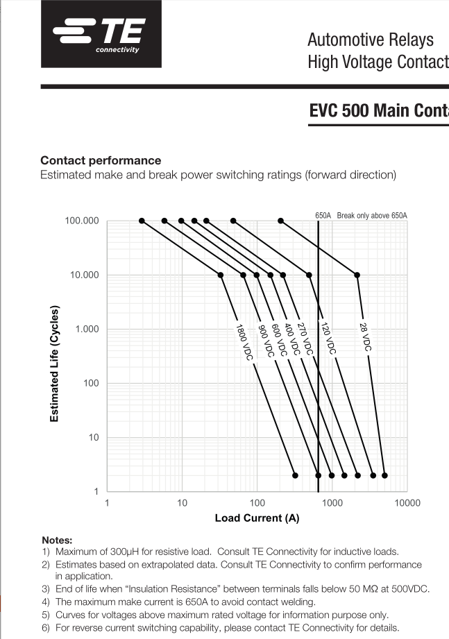

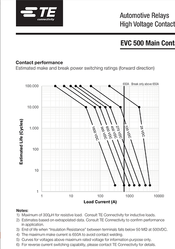

So sehr ich die Arbeitsweise, das Resultat und die Qualität schätze, aber für mich ist diese Art des Überlastungsschutzes für vernünftige Anwendungen (mehr als BMS für Bootsbatterien, kleine Hütten, Balkonkraftwerke, ...) nicht probat. Warum nicht ein Schutzrelais mit ein bisschen Verlustleistung ?
Das Schutzrelais schaltet langsamer. Bei Kurzschluss lauft die Stromstärke schnell auf. Statt z.B. 300A am BMS MOSFET-Array wird denn bei 15.000A geschaltet. Das kann so ein Schutzrelais nur 10~100 Mal (bei dieser Stromstärke). Jeder Hochstrom Schaltung wird die Übergangswiderstand im Relais etwas höher. Die MOSFET's können problemlos 1+ Million Mal schalten. Z.b. das Pathfinder kann [strike]dauerhaft[/strike] mit Ausreichender Kühlung ohne Probleme 4kA schalten (während ein Paar Mikrosekunden).
Ein MOSFET-Schalter trennt einen Fehler in < 100 us ( < 1us wenn man es drauf anlegt ), also typischerweise noch eher am Anfang der Stromanstiegsrampe.
Ein vernünftig ausgelegter MOSFET-Schalter kann Milliarden Schaltvorgänge praktisch ohne jegliche Abnutzung erbringen.
Ein mechanischer Schalter benötigt ~ 5 ms und muss bei einem harten Kurzschluss dann die 10 - 100fache Energie unschädlich machen.
Mein Eindruck ist, dass viele derjenigen, die einen mechanischen Schalter für robuster als einen Halbleiterschalter halten, sich nie die "contact ratings" von einem solchen Bauteilen angeschaut haben:
