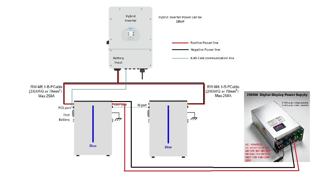

Ich hoffe, der Topikstarter wird mir nicht böse sein. Mein Plan:

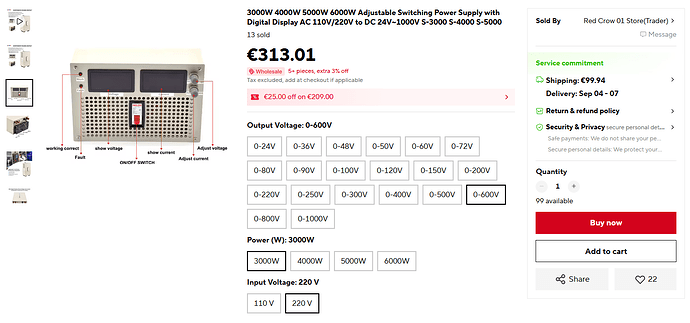

Schau Dir aber oben nochmal meine Antwort an - Dein Ladeadapter ist für Deinen Plan nicht geeignet und beim Netzteil gibt's, wie geschrieben, für 10€ mehr 1000W mehr Leistung bei höherer Qualität.

Danke für dein Hinweiß, Ich habe jetzt einen anderen Adapter ausgesucht.
Ich habe mich beim Netzteil noch nicht festgelegt. Mehr Leistung brauche ich nicht, aber eine höhere Qualität wäre mir wichtig. Welches Netzteil meinst du? Hast du einen Link für mich?

ich habe mir, allerdings in einer "offenen" Victron Umgebung auch genau zu diesem Thema Gedanken gemacht. Mein neues (erstes) E-Auto kommt erst Anfang Oktober, hat aber auch einen 230 V/3,6 kW Ausgang über einen entsprechenden Adapter im Lieferumfang enthalten.
Ich habe meine alte Anlage von einem MP II 5000 auf einen RS6000 aufgerüstet. Der MP II wurde kaskadierend davor geschaltet, falls die 6000 VA des RS einmal nicht ausreichend sind.
Wenn das Auto da ist, wird der Multiplus als Ladegerät umgeschaltet und der V2L Anschluss auf seinen Eingang gelegt. Falls dann mal nicht mehr genug Solarleistung vorhanden ist (voraussichtlich irgendwann Ende Oktober), kann ich aus dem Auto die Akkubank von z.Zt. 32kWh direkt über den MP II aufladen.
Das ist auch keine Einstellung, die regelmäßig erfolgen soll, aber ein zusätzliches Sicherheitsmerkmal für die Zombieapokalypse :smiling_face_with_sunglasses: :smiling_face_with_sunglasses: :smiling_face_with_sunglasses: und ich habe als Privileg die Option, das Auto auch noch kostenfrei in der Nähe aufladen zu können.
Die Idee mit dem kaskadierenden Aufbau aus Wechsel von AC zu DC um anschließend damit wieder über MPPT´s eine vorhandene Anlage zu betreiben/deren Akkus zu laden halte ich für suboptimal:
Verschiedene Hersteller, verschiedene Protokolle und unterschiedliche Ansteuerungen verkomplizieren die Anlage unnötig. Ich kenne Sungrow und deren technische Daten nicht, würde aber immer versuchen, die Akkus über ein separates Netzteil (z.B. 230 V/3,6 kW auf die Zielspannung der vorhandenen Akkus) aufzuladen und den Rest unangetastet zu lassen.
