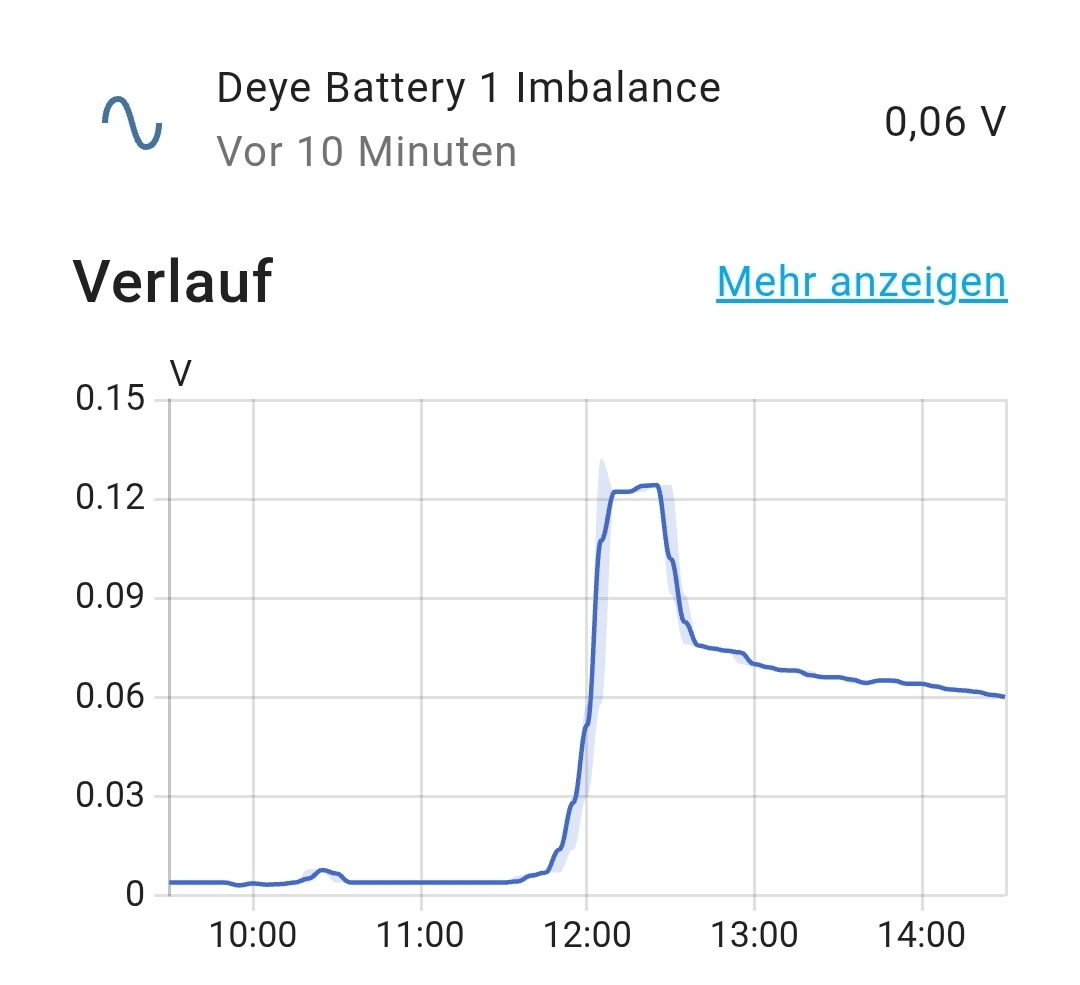

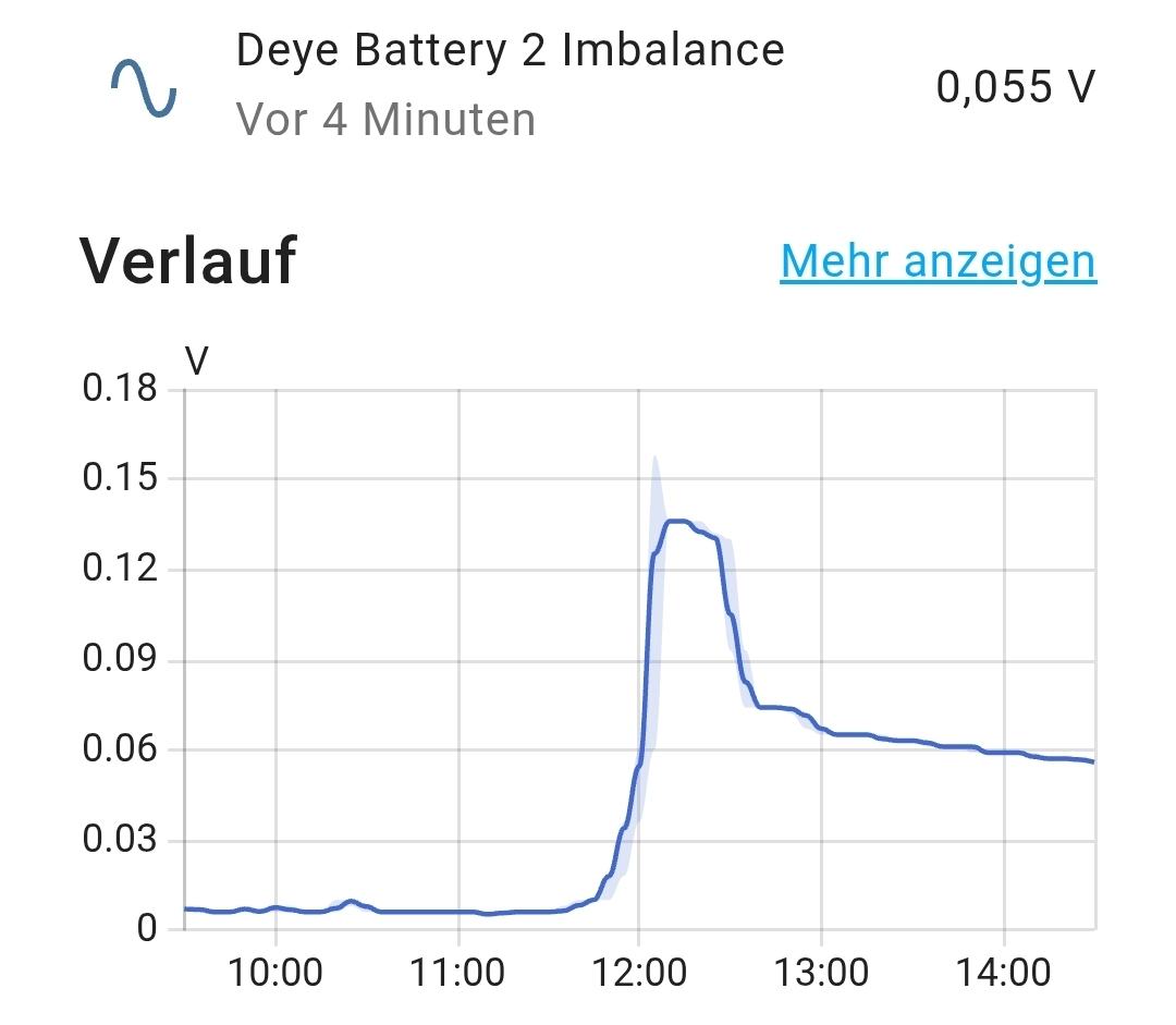

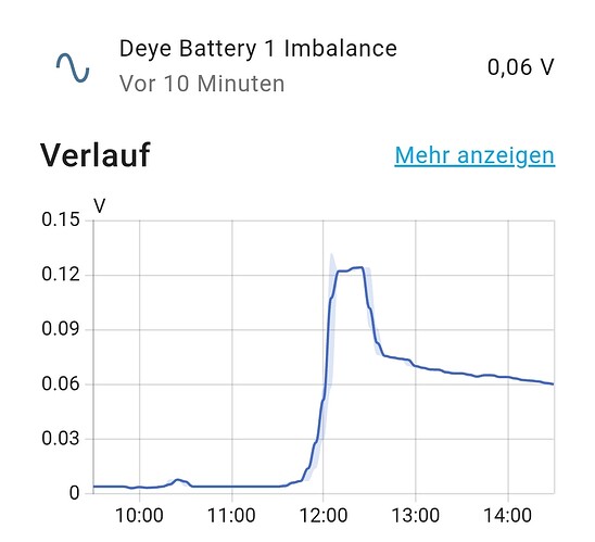

Ich brauche selbst nicht wirklich, betreue aber die Akkus vom Kumpel, Deye BMS, Balancieren Fehlanzeige, Imbalance von über 200+mV an der Tagesordnung und laut Support "it's fine". Da will ich einen gescheiten Balancer einbauen und das Thema wäre erledigt.
Ich habe schon mal temporär einen Active Balancer darngehängt, paar Tage später waren die Batterien voll ausbalanciert. Wieder ausgebaut und 2 Wochen später wieder 200+mV. So gut ist Deye-BMS :nauseated_face:

ja gut, in dem Fall hat man eine A-Karte. Da kommt aber Deye-BMS ins Spiel. Da wird nämlich OVP ausgelöst, so beruhigen sich die Zellen wieder und irgendwann kommt man zum gewünschtem Ergebnis. Und danach wird das Ergebnis beibehalten. Aktueller zustand geht aber gar nicht. Das habe ich alles schon erlebt (damals noch mit paceBMS was genauso doof war).
Im worst case muss man mit niedrigeren Start-Spannung mit Potis temporär nachhelfen um die 1-2 Zellen auf "unter OVP" Level zu bringen.

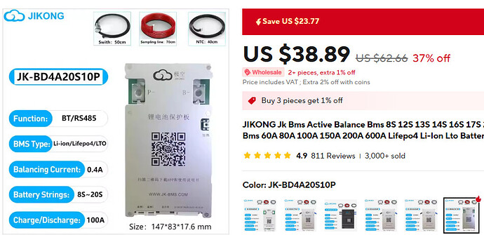

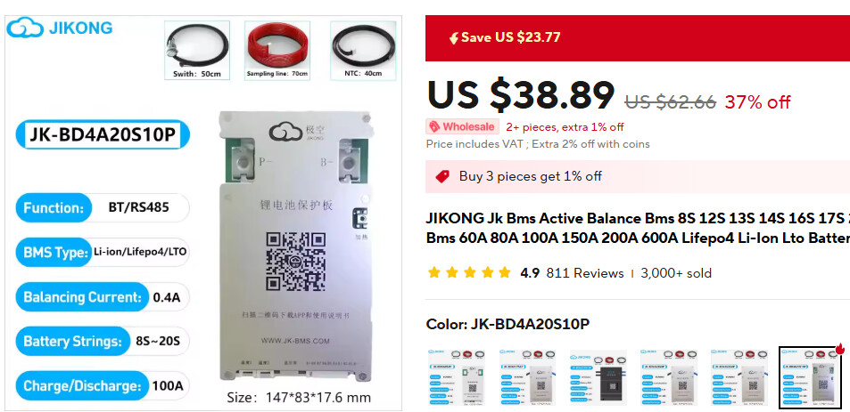

Bessere Alternativen? Außer Deye-BMS komplett gegen JK-BMS zu tauschen :smiley:
Vorhandenen balancer richtig einstellen.
Ich kann den Schrott nicht einstellen. Könnte ich es, würde ich schon tun...
und wenn überhaupt, mit ~100mA (wenn überhaupt) passive balancer kann man nicht viel erreichen
Wenn das richtig sein sollte: nimm einen neey, 2 A.
Welche Kapazität hat der Akku?
Bei dem Preis von Neeeeeeeeey kann ich gleich JK-BMS einbauen, die kosten nur noch 40$ für 100A Version. Da reichen auch 0.4A Active Balancer aus.
Es sind 3x Akkupacks mit je 120Ah Zellen und 100A BMSen
Ok, dieser ist nicht wirklich mit der Kommunikation aber das ist auch lösbar
