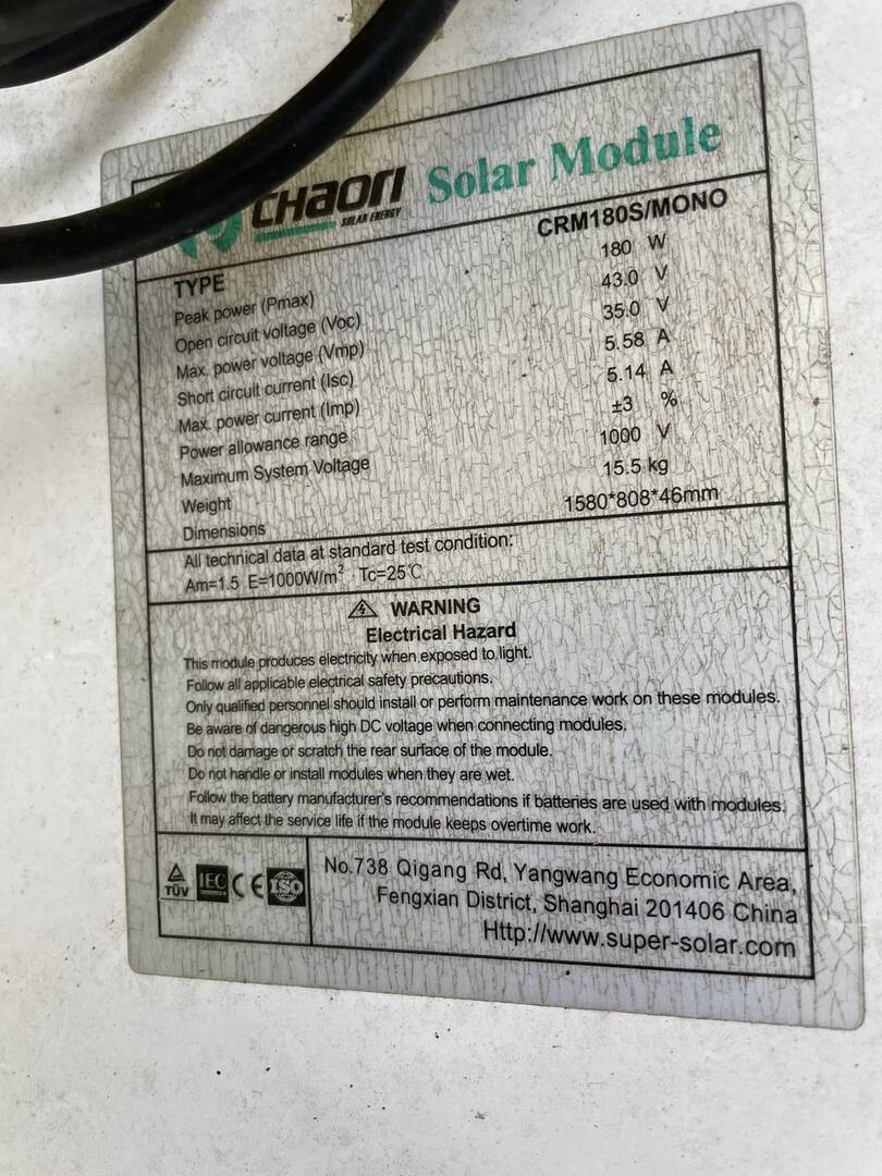

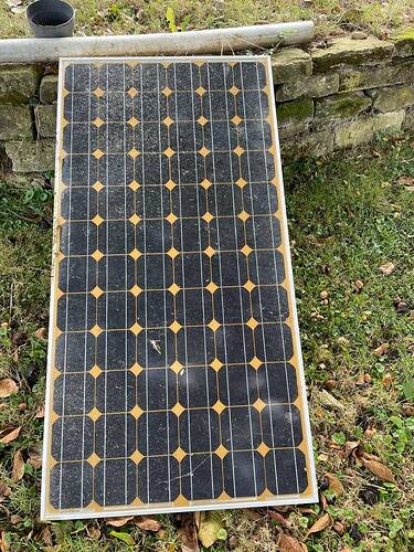

Zum Zustand würde ich sagen, dass es noch ganz gut aussieht. Die Oberfläche ist klar und es bestehen keine Optischen schäden. Zum Alter habe ich leider keine Infos.
Das Solarmodul heißt "Chaori CRM-180S"
Anbei noch ein paar Technische Daten:
Elektrische Daten
Nennleistung (Wp):
180
Strom im MPP (A):
5,15
Kurzschlußstrom (A):
5,58
Spannung im MPP (V):
35
Leerlaufspannung (V):
43
Max. Systemspannung IEC (V):
1000
Temperaturkoeffizient Nennleistung (%/K):
-0,39

Genau so. Auch 3-4 parallel sollte kein Problem sein. Die Praxis hat gezeigt, dass man die meisten Wechselrichter problemlos überbelegen kann, weil der Strom vom WR limitiert wird. Muss er ja auch, wenn pro Kanal nicht mehr als 300W eingespeist werden.
Persönlich würde ich gleich einen HM800 nehmen, nächstes Jahr wird die Grenze recht wahrscheinlich auf 800 W hochgesetzt. Warum dann noch alte Technik kaufen...
Das Modul sieht schon ziemlich verlebt aus, ist das schon geputzt?!
Wenn die alle so aussehen, putzen! dann unbedingt mal Leerlaufspannung und Kurzschlussstrom messen: blauer Himmel senkrecht zur Sonne.
Am besten die Werte notieren und die schwächsten (kaputten?) aussortieren.
Ich denke mit 3 Modulen parallel an einem HM800-Eingang bist du gut beraten. Viel Erfolg!

Zu allerst würde ich sie mal putzen und messen, wer weiß, was dann noch übrig bleibt...
