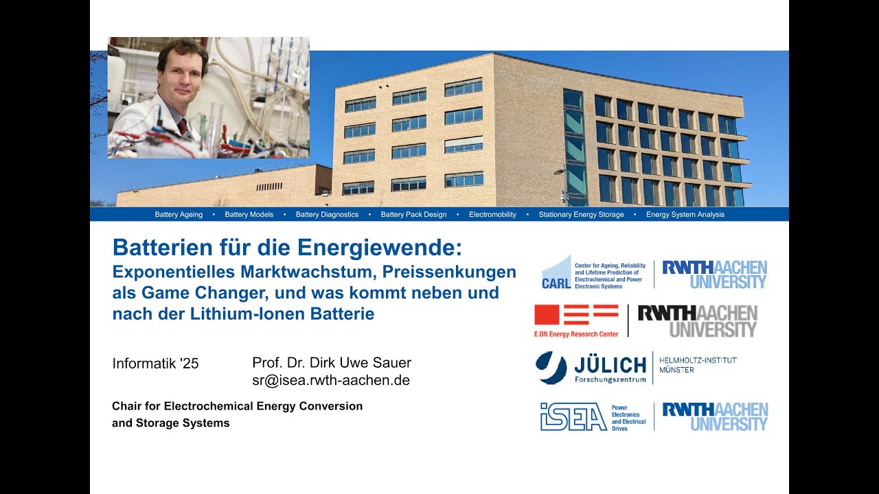

SAX und Zuverlässigkeit:
Prof. Dr. Dirk Uwe Sauer (RWTH-Aachen): Was halten sie von Multivel BMS Systemen mit integriereten Invertern?
"...die Leistungselektronik hat eine deutlich geringere Zuverlässigkeit als die Batterie-Zellen..."
