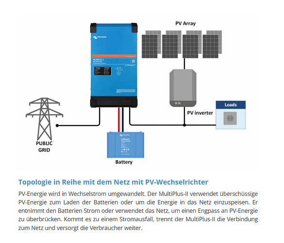

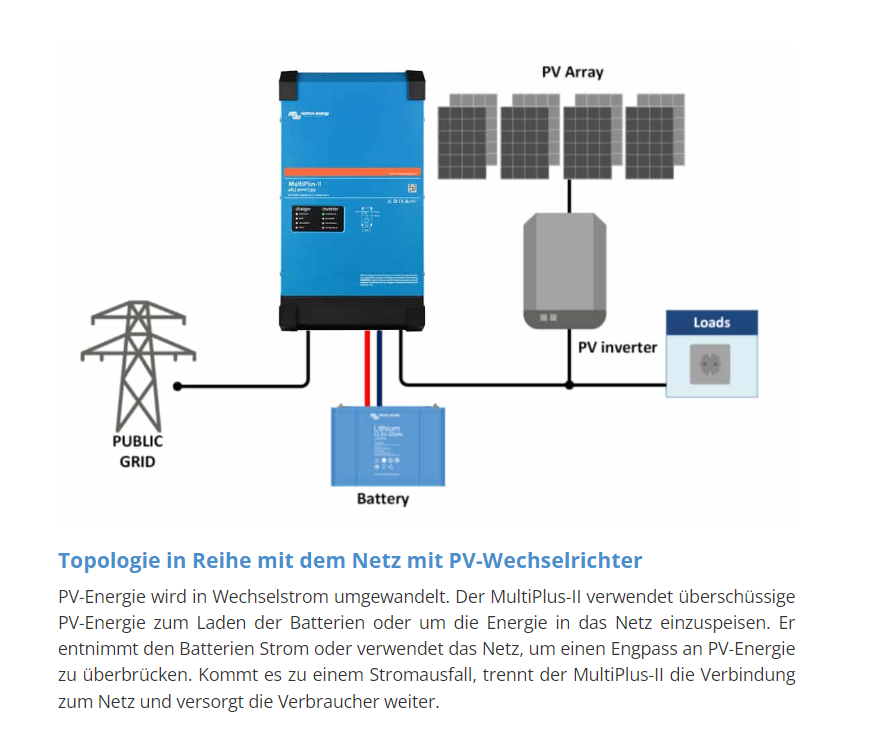

Zuerst mal möchte ich mich beim Beitrag Ersteller entschuldigen das ich mich so stark in diesen Beitrag einmische, ich hoffe aber das ihm die Fragen die ich zu dem Thema habe auch weiterhelfen werden.
Meine Entscheidung für einen Aufbau Victron mit einem MultiPlus-II 48/5000/70-50 GX plus 3*5 KW Classic V10 von Voltsmile ist soweit gefallen. Preislich lieg ich da bei 4500 Euro. Jetzt hab ich mir mal die Schaubilder wegen Anschluss des Multplus angeschaut.
Da bin ich mir jetzt wieder unsicher was da wirklich geht.
So würde es mir am besten gefallen. Da wird der ganze Hausanschluss durch den Victron geführt und der steuert dann selber was er braucht. Auch der Notestrombetrieb ist so wie ich das sehe möglich wenn auch nicht wirklich lange je nach Hausverbrauch. Meine Frage ist kann der Victron das überhaupt leisten oder verstehe ich das Bild falsch.

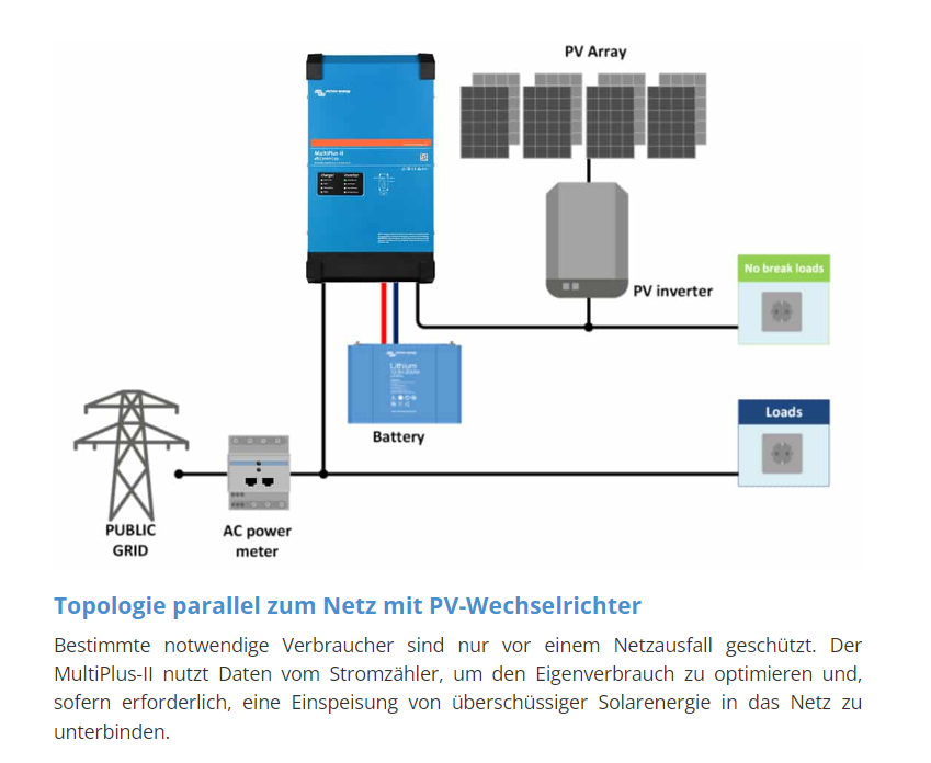

Das ist die Variante wo ich ein Strommessgerät brauche um den Victron zu steuern. Notstrom wird nur auf einer Schiene bereitgestellt. Das kann der Victron sicher am besten.

Variante 1: Heißt natürlich das du deine ganze Hausverkabelung auf eine Phase legen musst und natürlich der Multiplus entsprechend ausgelegt sein muss, all deine Lasten zu betreiben.
Variante 2: Notstrom nur für gewisse Geräte auch hierfür musst du natürlich deine komplette Verteilung entsprechend darauf ausrichten. Dafür kannst du weiterhin 400V Geräte betreiben. Der Multiplus braucht das Smartmeter um zu wissen wie viel benötigt wird und kann entsprechend gegen steuern.
