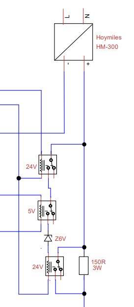

Ich hatte das schon mal in einem anderen Thread gepostet, hier nochmal in schön, falls von Interesse,
da das Thema Einschaltstrombegrenzung am HM-300 (und andere Varianten) häufig auftaucht.
Ich bin nach vielen Experimenten auf eine genial einfache, aber dennoch sehr gute Lösung gekommen.
Die eigentlich Einschaltstrombegrenzung nur das unterste Relais (Kfz Relais 24V 40A) samt Z-Diode und dem 150 Ohm Widerstand.
Freilaufdiode gehört auch noch dazu, ist hier nur nicht eingezeichnet. Ausgelegt ist es für 24V Lifepo4 Akku.
Bei 48V Systemen müssen dann der Wirderstand und die Z-Diode angepasst werden.
Der clou an der Sache ist der exakt dimensionierte Vorwiderstand.
Der ist so dimensioniert, dass der HM-300 schon an ist, aber die Spannung nicht zum Einspeisen reicht.
Ist das Relais offen, so werden ca. 20-21V erreicht, bis das Relais anzieht und den R überbrückt.
Am R fallen < 0,4W ab, dh die Schaltung ist eigensicher. Ich habe in Reihe zur Spule noch 2 weitere Relais integriert, so
habe ich eine Sicherheitzsabschaltung integriert. Das 5V-Relais wird vom ESP8266 angesteuert, wenn ich per AC den Akku lade.
Mit dem gleichen ESP schalte ich die Netzteile an und aus, der ist ohnehin vorhanden.
So verhindere ich, dass beim Netzbezug der HM-300 einspeist. Das andere 24V Relais ist am Lastausgang des Victron MPPT und schaltet
unter 24,8V Batteriespannung ab. Sollte der HM-300 warum auch immer unter 25V weiter einspeisen, so zieht der MPPT die Reißleine.
Das BMS trennt als letzte Instanz bei 24V, aber das sollte man vermeiden, denn dann ist alles tot, also nicht schön.
Wenn das Relais anzieht, fliessen nur noch wenige Ampere, da die Elkos oberhalb von 20V weitgehend aufgeladen sind.
Das schont auch die Kontakte, so dürfte das Relais ewig halten. Abfallen tut es wenn die Spannung unter 14V fällt und ohnehin
keine Leistung mehr ansteht, da die Stromquelle zu diesem Zeitpunkt schon abgeschaltet ist. Das Abschalten von kapazitiven Lasten
ist aber ohnehin kein Thema. Der Eingang des HM-300 ist mit einer flinken 10A Feinsicherung abgesichert, diese folg noch nie raus.
Ich begrenze die Einspeisung ohnehin auf 200W, da der HM-300 sich oberhalb von 240W sich nicht mehr regeln lässt und unbegrenzt einspeist
und der Eingang sowieso nur 10,5A Dauerstrom verträgt. Meine Grundlast beträgt ohnehin nie mehr als 200 W.
Bei Fragen und Anregungen gerne melden.

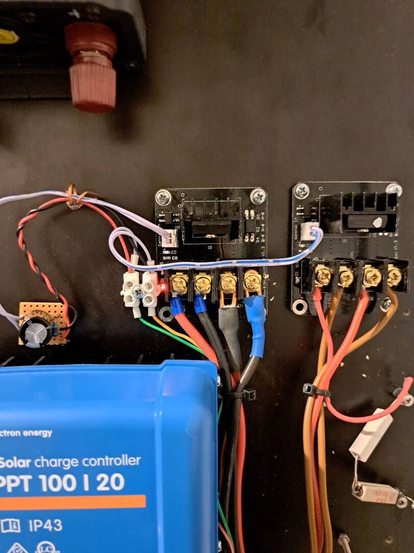

Was nehmen denn die 3 KFZ-Relais für eine Leistung auf? FET Schalter wären sicher besser.
Nur das eine Relais ist ein Kfz Typ, die anderen sind Miniatur Relais, damit schalte ich keine Leistung. Die ziehen nur wenige mA, das große um die 40mA, ist ein Nebeneffekt der Z Diode, ohne der wären es ca 60mA. Ja Mosfet Schalter wäre ganz gut, geht aber wegen der Potenzialtrennung nicht, zumindest nicht bei den 2 kleinen Relais l, und die ziehen echt nicht viel, der Aufwand lohnt nicht. Bei dem Kfz Relais war es angedacht, aber mangels Zeit habe ich es so belassen, da es prima funktioniert. Ob ich es jemals umbauen werde? Weiß ich nicht, mein Kollege meint, eine sichere Trennung ist mit einem Halbleiter nicht zu 100% gegeben.
@hoschiking OK, aber warum soll denn ein FET Schalter mit Optokoppler (vom 3D-Drucker) nicht trennen? Und billig ist er auch noch.
OK, das wäre eine gute Idee. Verbesserungsvorschläge sind willkommen. Welchen genau würdest du empfehlen? Bin da nicht so im Thema.
Ich habe diese drin (allerdings von Ali).
Heizbett Hochleistungs-MOSFET | Roboter-Bausatz.de
Ich sehe gerade, man kann das obere Relais ganz weg lassen und den Ausgang des mppt direkt nutzen, da der ja spannungsgesteuert ist und bei mir erst oberhalb von 25,6V den Lastausgang einschaltet. Der HM-300 hängt immer über den Widerstand an der Batterie, daher kann es eigentlich hierdurch nie zum hohen Einschaltstrom kommen. Aber der wird ja eventuell durch den DPM ersetzt, dann geht es ja nicht mehr
Ich habe 2 Schalter (1x mit Vorwiderstand und 1xohne) im Einsatz, um den Wechselrichter bei Nichtbetrieb komplett vom Akku zu trennen. Die Steuerspannung nehme ich vom Victron Laderegler- Lastausgang.
OK, dann musst du aber zeitversetzt ansteuern, damit die Elkos vorgeladen werden oder? Wie hast du das realisiert? Gut das wir drüber gesprochen haben. Das obere Relais ist raus, ich steuere das untere jetzt direkt mit dem Lastausgang des mppt. Das mittlere 5V Relais habe ich auf NC umgeklemmt und die Funktion in Tasmota invertiert. So zieht das Relais nur dann Strom wenn ich den HM explizit beim AC Laden abschalten möchte. Es ist ja keine Sicherheitsabschaltung, nur eine Funktion, da ist es ja vertretbar. Wenn ich mit AC lade, dann ist ohnehin genug Leistung da, da kommt es auf die 10mA nicht an. Ich bin aber erst am Anfang, baue gerade die Anlage zusammen und bin noch in der Testphase, daher ist noch nicht alles optimiert und letzter Stand.
Edit: ich sehe gerade, mit einem RC Glied steuerst du einen später an. Ich bleibe bei der Lösung mit dauerhaft angeschlossen, so ist der HM immer per Funk erreichbar.
