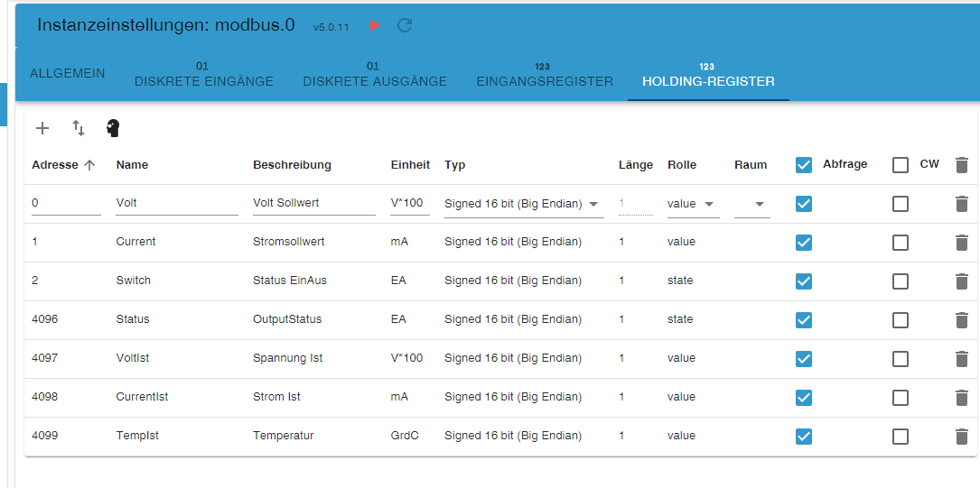

Wo ich nähere Beschreibung benötige ist wie das mit der Ansteuerung via RS485 funktioniert, also die reine Steuerung / Regelung des Netzteils.
Ob das jetzt IO Broker macht oder Homeassistant, erstmal egal, was muss am Netzteil dafür eingestellt werden, und was/wie muss das per Bus gesendet werden?
Eine Beschreibung hierfür wäre super.
@pv_krokuss

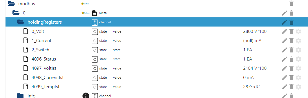

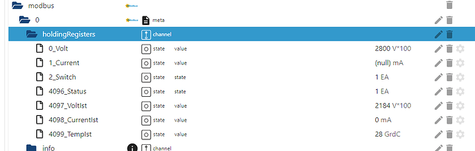

Für die Modbus- Kopplung muß man Holding Register erstellen:
Diese Register (im Modbus- Adapter konfigurieren) können dann beschrieben werden. Über die "Objekte".
