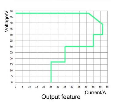

Falls es von Interesse ist: Ich habe so ein Hongpoe Netzteil (Aliexpress) hier stehen und nutze es, um als proof-of-concept einen kleinen Akku zu laden. Erfahrungen dazu:
  • Das Gerät braucht eine Einschaltstrombegrenzung (Meanwell ICR-16R oder etwas in dieser Art). Beim ersten Einschalten sind mir die im Netzteil vorhandenen NTCs durchgeknallt. Der Verkäufer hat mir neue (größere) NTCs als Ersatz geschickt. Damit läuft es gut, aber die externe Einschaltstrombegrenzung ist trotzdem Pflicht. Ohne das fliegt ein B16 LS recht regelmäßig.
  • Wenn man es als Ladegerät nutzen will, braucht man noch eine Diode zwischen Netzteil und Akku. Suchbegriff "ideale Diode mit Mosfet".
  • Die Lüfter sind recht laut und nicht geregelt. Wenn das Netzteil an 230V hängt, laufen die Lüfter, auch ohne Last am Netzteil.
  • Spannung und Strom lassen sich problemlos gleichzeitig regeln.
Jetzt noch ein paar Implementierungsdetails, die natürlich sehr von meinem konkreten Setup abhängen. Dazu ist anzumerken, dass ich die meisten Teile noch rumliegen hatte (einschließlich 8 LiFePo Zellen mit 60Ah) und nicht plane, dieses Setup dauerhaft zu betreiben. 16S 280Ah sind schon unterwegs und sollen langfristig vermutlich von Victron geladen werden.
  • Ich habe die 60V / 50A Version, betreibe das aktuell an einem 8S 60Ah Akku mit JK-BMS.
  • Strom und Spannung regle ich mit zwei GPIOs eines ESP32, auf denen ich 20kHz PWM mache (Suchbegriff "ledcWrite") und jeweils einem nachgeschalteten RC-Glied, um aus dem PWM-Signal eine analoge Spannung zu machen (10 uF, 2200 Ohm). Da der ESP32 3V3-Pegel hat, kann ich natürlich nicht die vollen 60V bzw. 50A erreichen, aber das ist mir für dieses Testsetup egal.
  • Die Spannung (ohne Last, also wenn die Strombegrenzung nicht greift) lässt sich damit sehr schön einstellen. Im Ladebetrieb stelle ich sie auf 28.4V und als "standby" auf 10V.
  • Wenn meine eingestellte Spannung höher ist als die Akkuspannung, ist der kleinste einstellbare Strom 4A.
Ich habe einen digitalen Stromzähler, dessen Kundenschnittstelle ich mit einem IR-Kopf auslese. Diese Information verwende ich, um die Strombegrenzung des Netzteils zu regeln. Damit kann ich im Ladebetrieb die Leistung am Stromzähler meistens auf 0 +/- 20W halten, wobei die Schwankungen vor allem auf regelmäßige Leistungsspitzen von 30W zurückzuführen sind, die vermutlich von meiner Heizung kommen. Große, steile Flanken in Verbrauch oder Produktion (Wasserkocher, Waschmaschine, stark wechselnde Bewölkung) sind innerhalb von ca. 10 Sekunden wieder ausgeregelt. Die Kommunikation vom IR-Kopf am Stromzähler sowie die Kommunikation mit dem ESP32 am Netzteil erfolgt mit MQTT.
Die Effizienz des Netzteils habe ich noch nicht genau gemessen, aber ein grober Vergleich der Leistung, die das JK-BMS ausgibt, mit dem, was der Stromzähler als Unterschied meldet, wenn ich den Ladestrom verändere oder ein- und ausschalte, bringt keine Überraschungen.
Falls jemand auch auf die Idee kommen sollte, die 48V des Huawei R4850 auf 24V mittels DPM8624 runterzubrechen.. funktioniert nur wenn die Stromstärke am Huawei nicht verändert wird. Sobald ein Wert geändert wird tickt das DPM aus und geht auf CV Constant Voltage und schaltet damit die Spannung des Akkus auf den Eingang. Das bedeutet am Huawei liegen dann die 24V an. Danach dreht dieses den Lüfter auf Vollgas, Strom fließt trotzdem. Aber das ist mir nicht so ganz geheuer, aber vielleicht kann jemand was dazu sagen, ob ich das Huawei direkt an den Akku anschließen könnte (natürlich unter ständiger Überwachung) und damit auch laden kann. Gemäß dem Data Sheet des Netzteils kann es ja bis 35A bei 24V, ob das jetzt schädigend ist.. keine Ahnung

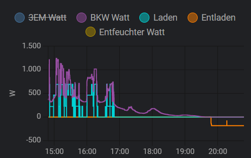

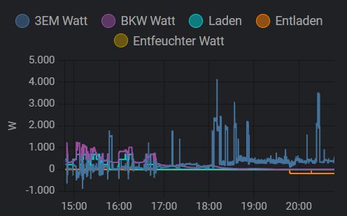

Alles zusammen (die Shellys und die MQTT-BMS-WemosD1) überwache ich mit Home Assistant und steuere das ganze nun mit NodeRed anhand der Akku-Zellspannung.
Home Assistant und NodeRed war alles Neuland und die Lade-/Entladekurve muss ich auch noch optimieren. Ganz zu schweigen des Akku-Flows in NodeRed. Das geht bei Profis bestimmt eleganter, aber bin jetzt nach zwei Monaten ganz zufrieden mit der Reglung.
Das Laden des Akkus ist so eingestellt das bei Überschuss die Victrons in drei Stufen die sogenannten Minus-Watt abfangen und unter Umständen auch etwas mehr Watt vom Hausnetz ziehen. Das etwas mehr ist notwendig, damit die Lagegeräte nicht bei jeder Wolke ständig ein-/ausschalten und ich natürlich auch schon bei Minus 20 oder 30 Watt zuschalten kann. Das etwas mehr an Stromnetzbezugs zur Akkuladung wird Abends dann einfach wieder dem Hausnetz beim Entladen zugeführt. Wirkungsgrad mal aus Acht gelassen.
Konnte mit den 2 BKWs schon 4KW an einem Tag (ein Tag mal mit ordentlich Sonne, welche momentan sehr rar sind) in den Akku pumpen und über die Nacht zu zweidrittel wieder abgeben.
Und alles bleibt recht kühl, Akkus werden geschont, Tiefenentladung nicht möglich, da unter 3,18V Zellspannung die EVT300 nicht mehr genug Strom bekommen und alles ist sowie so durch die beiden DalyBMS nach unten und oben nochmal abgesichert.
Das ist meine Stufenvariante als Lösung den Überschuss einzufangen. Stufenlos / Analog und MQTT wäre natürlich ein Traum.
Hier mal beispielhaft für den heutigen Tag, Bild in der Mitte ist Lila die Solarleistung und Hellblau die beiden Ladegeräte und Orange geht jetzt am Abend die 185W Einspeisung der EVT300 los.....
