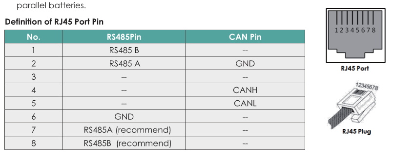

Was für ein Kabel verwendet ihr von Pylontech Batterie zu CAN Transceiver?
Das ist doch Ethernet auf der einen Seite oder. Zerschneidet man da alte LAN Kabel und ist das pinout welche Leitungen dann CAN High und CAN Low sind?

Ich habe in der Tat ein altes LAN Kabel verwendet und den Stecker an einem Ende abgeschnitten. Die PIN-Belegung steht im Pylontech User Manual, siehe z.B. in https://greenakku.de/download/us3000productmanual%20v2-1.pdf, Kapitel 2.3, dort ist die Belegung des RJ45 Steckers beschrieben. CANH und CANL liegen auf den beiden PINs 4 und 5 (die beiden mittleren PINs des Steckers). GND liegt auf PIN 6, braucht man aber nicht.

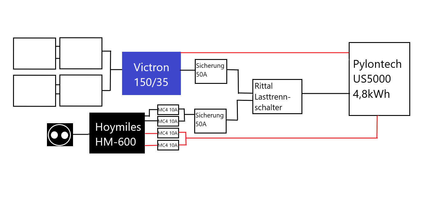

@MalteS also quasi so?
@energy-geek
Das JoyIT Modul habe ich nicht ans Laufern gebracht. Vermutlich, daher habe ich dann doch dias vorgeschlagene MCP2515 Modul verwendet und die Modifikation gemacht, ist nicht so schwierig. Vermutlich muss man für das JoyIT Modul noch etwas im Code anpassen, da es z.B. einen anderen Takt verwendet.
@lukasvfl99
Der Lasttrennschalter enthält die Sicherungen.
Sicherungen kommen immer in die Plus Leitung. Minus wird nie abgesichert. Von daher braucht's auch nur 2 Sicherungen in den Zuleitungen zum Hoymiles
