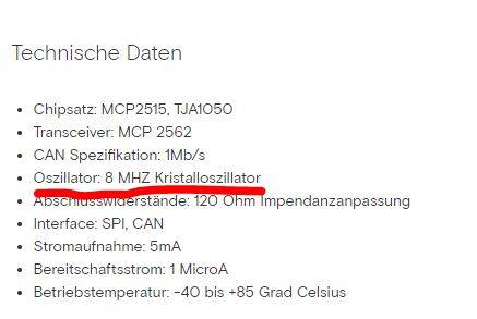

Weil ich habe damals meins von Conrad Elektronik auf Ebay bestellt und habe das 16MHz Teil bekommen.
Und das beste daran ist, ich habe im nachhinein festgestellt, dass im verlinkten Datenblatt von Conrad sogar 8MHz dran stand, heißt ich hätte unwissend sogar richtig bestellt aber wurde streng genommen einfach falsch beliefert.
Ich habe irgendwie auch so ne Böse Vermutung, dass die 16MHz Variante evtl. eine überabeitete Version oder zumindest die neuere Variante ist und Händler wie Conrad deswegen vielleicht nur noch die 16MHz Variante versenden, Treu dem Motto "Schneller ist besser", auch wenn im verlinkten Datenblatt noch 8MHz drinne stehen.
Wenn meine Vermutung stimmt und andere Händler das auch so treiben, ist das ein Problem für uns OpenDTU Bastler, solange die Software 16Mhz Oszi Takt nicht unterstützt.
Mich würde auch echt mal interessieren ob überhaupt schon jemand die 8Mhz Variante erfolgreich bestellt und mit OpenDTU on Battery in Betrieb genommen hat. Ich kann mich leider nicht erinnern dass überhaupt wer verifiziert hat, dass das Ding läuft (wovon ich schon ausgehe), falls man es dann mal in die Finger bekommt.
