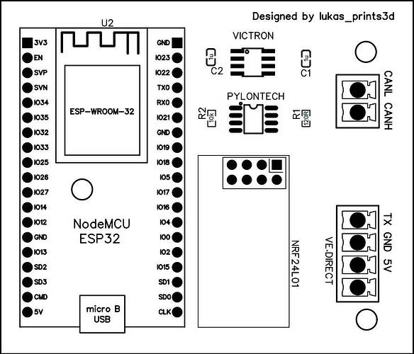

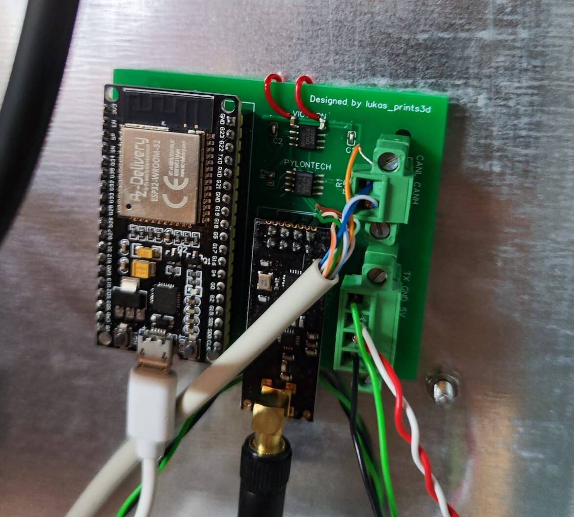

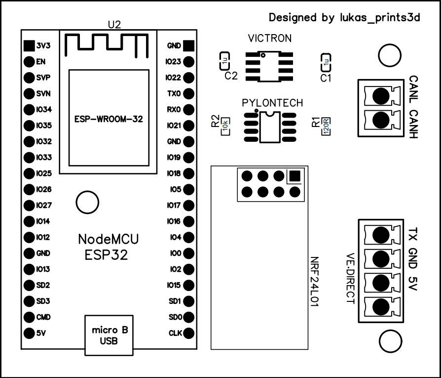

Moin. Hat hier jemand Interesse an einer PCB für die Kommunikation mit dem Victron und dem Pylontech?

@lukasvfl99 Sieht toll aus. Ich bin aber von der "AC-Lade-Fraktion" und habe demzufolge keinen Victron.
@all: hat jemand Kenntnis, ob es sowas auch für die Kombi ESP, NRF, Huawei und Pylontech gibt? Da hätte ich großes Interesse.
@erwano Nach sowas habe ich auch schon gesucht, bisher aber nichts gefunden.

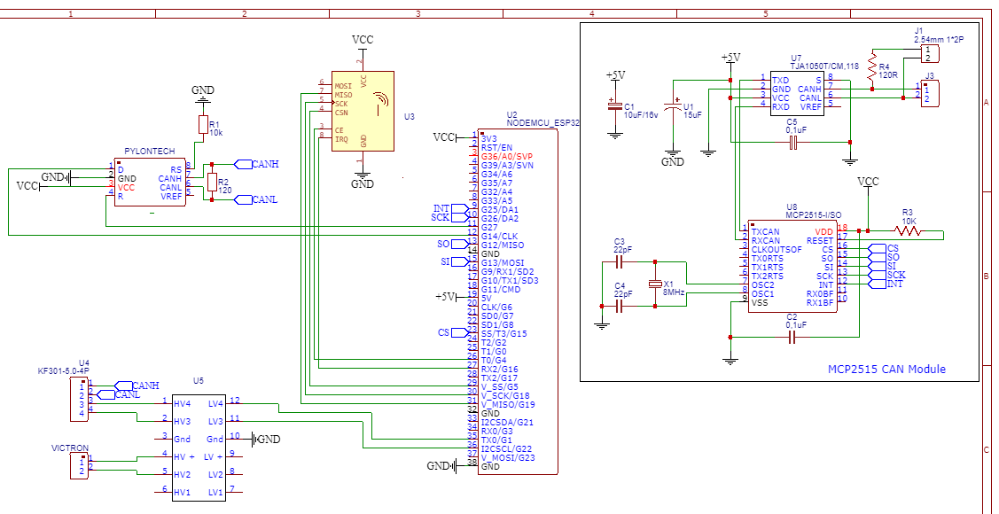

@energy-geek @erwano habt ihr einen Schaltplan plus Bezeichnung der Bauteile für mich? Dann würde ich mich Mal an eine PCB setzen.

@erwano @energygeek passt das so?
Schematic_AC-DC_2023-09-13.pdf (50.5 KB)

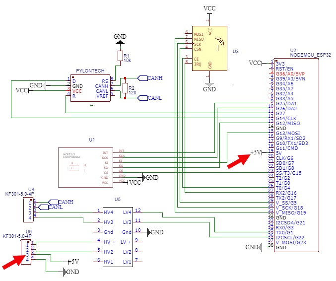

Erstmal finde ich es cool, dass Du solche PCBs entwirfst. Ich bin ja auch jemand von denen, die aktuell NUR über das HUAWEI laden, nicht über VICTRON Lader.
Bzgl Deines Entwurfes:
Das CAN-Modul für das Huawei Netzteil besteht ja nicht nur aus dem MCP2515 (das ist der CAN Controller), sondern auch aus ein CAN-Transceiver. Ich verstehe Deinen Entwurf so, dass Du ein Modul wie dieses https://www.az-delivery.de/en/products/mcp2515-can-bus-modul über die Pfostenleiste integrieren willst?
Das Problem dabei: man braucht getrennte Spannungsversorgung für den Transceiver (5V) und den Controller (3,3V). Darum muss man das verlinkte Board ja auch modifizieren. Also müsste man in Deinem Entwurf einen PIN für die 5V Versorgung vorsehen.
@cacu15 ja richtig ich würde so ein Modul verwenden, da ich bis jetzt noch keinen Schaltplan von so einem Modul gefunden habe. Ja das mit den 5V habe ich gesehen und eine Schraubklemme mit den 5V des ESPs belegt.

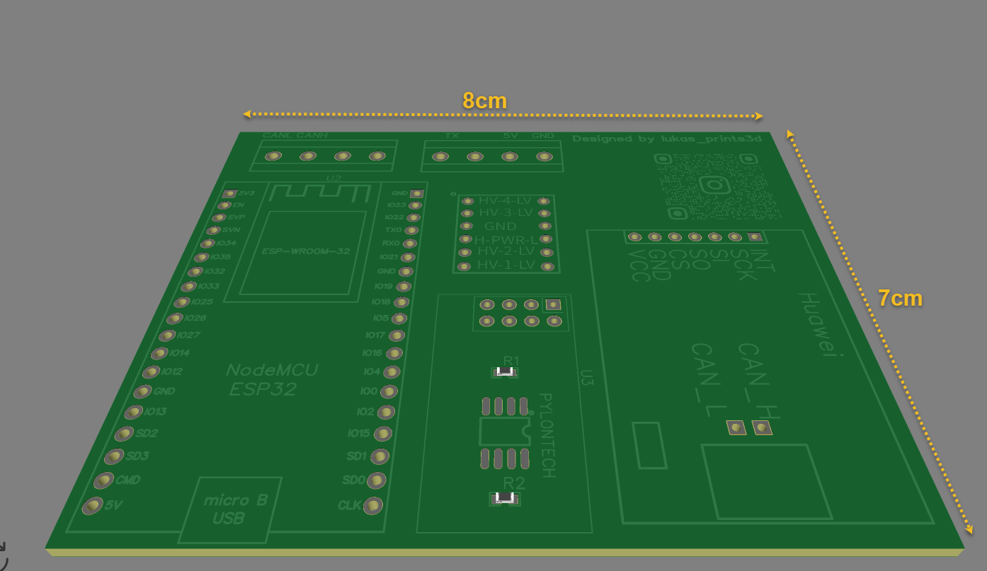

Hier im Bild noch einmal markiert.
Und so würde die PCB aussehen ohne Buchsenleisten

@cacu15 @energygeek oder ich mache das so, habe nämlich das passende Schematic gefunden.
