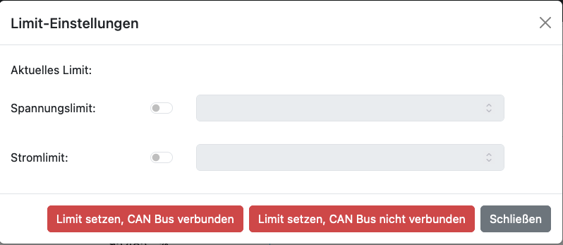

Wenn ich die Maximal Spannung und Maximalstrom vom Netzteil manuell einstelle im Webinterface, dann geht das Netzteil immer zuerst aus und erst nach 30 Sekunden oder so geht es wieder an und gibt die eingestellte Leistung aus. Das ist extrem hinderlich, geht dass auch ohne zwischendrin Pause machen, kann das Netzteil auch einfach im laufenden Betrieb die Ausgangsleistung anpassen bis das neue Ziel erreicht wird.
Wie kann man per HTTP POST die Ausgangsleitung des Netzteil während dem Betrieb ändern, um die Nulleinspeisung zu realisieren?
Hi @energy-geek, ja, das geht.
Ich mache das aktuell schon über MQTT. Da sind die korrekten Topics
/huawei/cmd/limit_online_current
und
/huawei/cmd/limit_online_voltage
Es geht aber auch über REST, die REST API Dokumentation ist an der Stelle nciht ganz aktuell - dieser Request fehlt z.B. in der Doku komplett (es ist nur der GET aufgeführt). Aber aus dem Code kann man das ganz gut "reverse engineeren". Habe ich gerade eh' gemacht, da ich meine eigene Ladelogik in in ESPHome und nur mit REST (ohne MQTT) baue.:
Um die Leistung (bzw. Spannung und Stromstärke) des Huwei zu ändern, muss man den folgenden HTTP Request schicken:
POST    http://<FQDN / IP von OpenDTU>/api/huawei/limit/config
Headers:
Content-Type: application/x-www-form-urlencoded
Authorization: Basic base64(<user>:<password>)
Body (in x-www-form-urlencoded, also <key>=<value> Format):
data="{"online":true,"voltage_valid":true,"voltage":52,"current_valid":true,"current":1}"
Die Attribute natürlich entsprechend belegen. Analog Dialog in der UI:
Die API Dok auf https://github.com/helgeerbe/OpenDTU-OnBattery/blob/development/docs/Web-API.md zeigt ganz gut, wie man das mit CURL umsetzt.
Die Werte musst Du aus dem PV Überschuss berechnen aus P = U * I -> bei U fix auf z.B. 52 V ergibt sich also I = PV-Überschuss / 52. Dann wird der PV-Überschuss genau verbraucht. Genau so funktioniert meine eigene Ladelogik.
