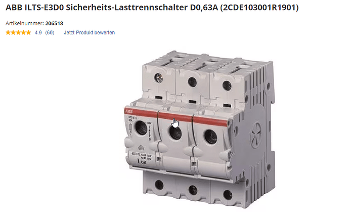

Moin, ich habe als "Vor-Sicherung" der UV einen Lasttrennschalter mit Sicherungseinsätzen genommen.
Welche Sicherungseinsätze die richtigen sind, müsstest du dann anhand der Kabellänge/Querschnitt/Verlegeart berechnen.

Was die Neozed angeht, die Passeinsätze nicht vergessen (je nach größe notwendig oder nicht) und (falls in den UV einer reinkommt/in der Wallbox eingebaut ist) die Herstellerangaben des RCD beachten. Hier gibt es einige Modelle, welche bei z.B. Neozed oder anderen Schmelzsicherungen beim Schutz vor Überlast eine andere Größe als den Nennstrom verlangen (Beispiel eines Herstellers: IN 40A, Vorsicherung zum Schutz vor Überlast gg/gl 25A). Das hat etwas mit den unterschieden im Auslöseverhalten zwischen LSS und gg/gl zu tun.
ah, das hatte ich tatsächlich nicht verstanden. Nur damit ich es richtig verstehe: Ich hab z.B. EATON FIs, die haben genau deine Daten: 40A, aber25A Überlast. Wenn ich jetzt KEINE Vorsicherung einbaue (nur der SLS 50A) ist das dann überhaupt ok? So hat es nämlich der Elektriker hier gemacht. Oder ist das aus irgendeinem Grund nur bei einer zusätzlichen Sicherung relevant? (ich brauche ja die 40A, deswegen kann ich nicht mit 25A absichern... - Da muss ich wenn den FI tauschen)
Ich hab ehrlich gesagt nicht verstanden, warum man das als Hersteller macht und ob ich dann überhaupt ein Scenario habe wo ich die 40A nutzen kann.
Die 40A Neozed scheinen in die D02 ohne Passeinsatz reinzugehen

Ich würde die Neozed mit 35A Einsätzen verwenden und einen RCD auswählen, der auch 40A GG/GL Sicherungen als Schutz vor Überlast zulässt - du hattest zufällig einen der wenigen Hersteller, die wirklich die 25A fordern. Die 35A sollten für die Wallbox und Waschmaschinen/Trockner reichen - auch wenn man kurzzeitig über die 35A kommt, würde die Sicherung nicht auslösen und der Überlastschutz ist sichergestellt.
Alternativ die Leitung mit einem größeren Einsatz 50A vorsichern (solange es die Leitungsberechnung zulässt) und entsprechend im Verteiler dann mit einem dazu passenden 63A Fehlerstromschutzschalter, sowie passenden LSS absichern. Wobei ich mit (ohne die Leitung zu berechnen) bei dem Leitungsquerschnitt und der Absicherung nicht ganz so sicher bin, wie gut das zusammen passt.

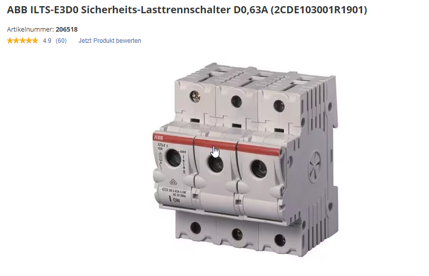

Ich hab nun die Neozed 40A eingebaut, einfach um das Kabel noch zusätzlich abzusichern. Ich hab an der Unterverteilung ne Wallbox, und seit dem Einbau der Neozeds hab ich nun nur noch 8-9kW Ladeleistung, statt wie vorher die vollen 11kW.
Das sollte doch eigentlich nicht an den Neozeds liegen? Sie werden auch nicht warm, zumindest wenn ich das Gehäuse anfasse merke ich nichts, da kann doch dann eigentlich kein so krasser Spannungsabfall sein?
