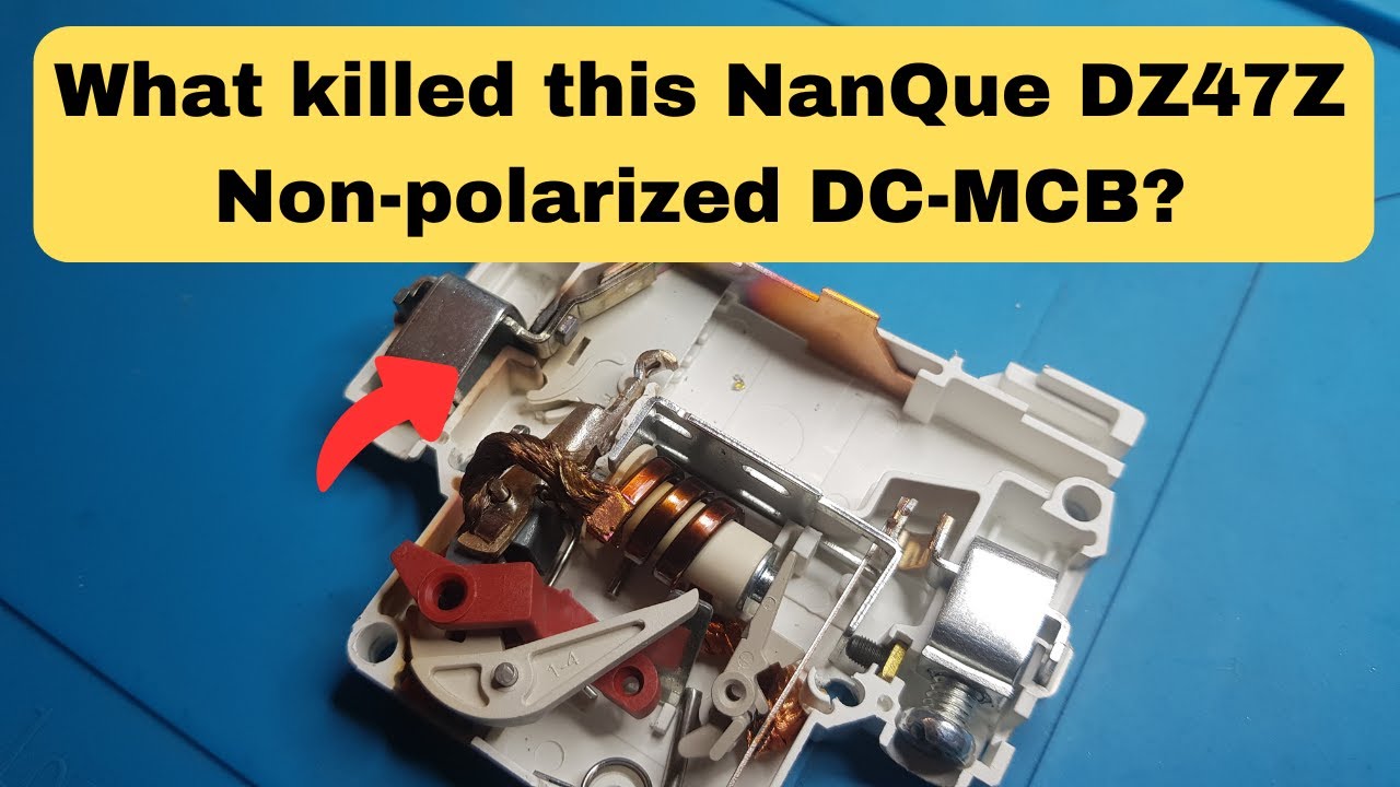

wie im anderen Thread schon gepostet, wollte ich heute mal den Amy Akku stressen und mit der Wärmebildkamera schauen wie sich das Innenleben so verhält.
Nunja, die Sicherung hat in gewisser Weise funktioniert. Nach etwa 10 Minuten bei 195A (Strommesszange) wurde thermisch ausgelöst und erfolgreich getrennt. Die Sicherung ist aber nach dem auslösen auch hinüber. Quasi eine Schmelzsicherung im Automatendesign :smile:
Die komplette Akkuladung mit 200A ziehen sehe ich als grenzwertig. Noch ein paar Minuten länger und sowohl die Connectoren am BMS, die Anschlüsse am Gehäuse und die 2 AWG Kabel hätten 70 Grad überschritten - bei offenem Deckel.
Persönlich würde ich eine angemessene max. Dauerlast der Batterie bei 125A sehen. Das ließe sich dann auch mit Markenautomaten wie dem Schneider C120N vernünftig absichern.

Die Tapete ist ....
Aber darum geht´s nicht - der erklärt und zeigt das Problem. Intern schmurgeln die Kontakte. Das führt zum Schmelzen der Betäigung, der LS löst aus, kann nicht wieder eingeschaltet werden. Das scheint "viele" der günstigen Automaten zu betreffen.....
Kann das so bestätigen - habe keinen AMY - aber das gleiche Problem - exakt identisches Verhalten :slight_smile: /p>
