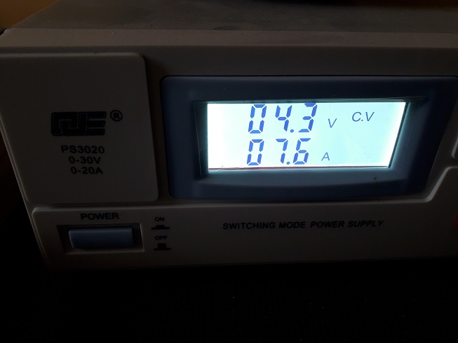

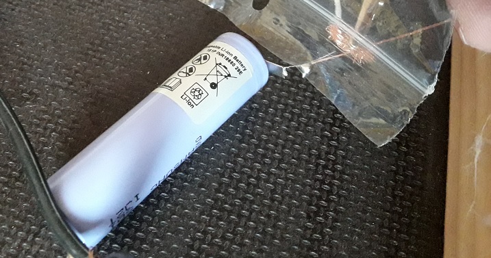

Hallo Elton,
habe jetzt Test durchgeführt mit dem D=0,20mm Draht von "RS".
Der 0,2mm Draht wurde an die Zelle angelötet und nach ca. 5-7mm auf 1mm verdickt.
Die Stromstärke habe ich stufenweise erhöht und immer wieder mit der Folie und Toilettenpapier (wegen der feinen Fasern an der Abrissstelle) :wink: getestet.
Ich habe bis 7,6A (als Ladevorgang! ) die Temperatur, wie beschrieben, geprüft.
Zu keinem Zeitpunkt wurde ein Schmelzen /ansängen bemerkt. Zum Schluss habe ich dann ganz kurz auf 10A erhöht … der Draht ist nicht durchgebrannt. Ich habe aber weder
Folie noch Papier dabei getestet da die Anzeige auf 4,4V hochging (ich hoffe mal auf einen Spannungsabfall bis zur Zelle auf 4,2V :wink: ) und ich diese 1-2 Sek mir als Nervenkitzel
gereicht haben. Die Zelle selbst ist minimal (Handwarm) warm geworden.
Es sieht so aus, dass meine oben gemachte Vermutung ( 4A -> einige hundert Grad) NICHT richtig ist !!!
Gruß Manfred
Guter Test Manfred! Die Folie dürfte ab 150-200°C schmelzen. Die Temperatur lag also vermutlich darunter. Die Frage ist halt, welche Temperatur genau hatte der Draht? Mein IR-Thermometer funktioniert nicht bei dem dünnen Draht. Gibt es da eine zuverlässige Messmethode?

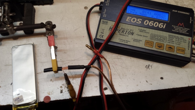

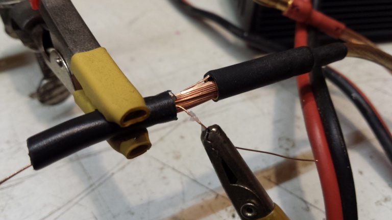

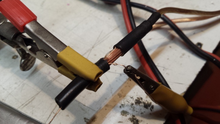

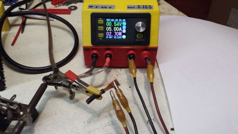

Ich habe mal ein paar Tests gemacht.
Ziel:
Ich möchte dass die Sicherungsdrähte bei normaler Fahrt mit dem E-Bike/E-Auto sich nicht über 60°C erhitzen, und wenn, dann nur kurzzeitig für ein paar Sekunden (Beschleunigung). Mit welchem Material kann man am besten die Temperatur des Drahtes "messen"?
Lösung:
Mit Kerzenwachs! Wachs hat eine Schmelztemperatur von ca. 40-60°C. Also perfekt für den Test geeignet!
Test:
Ich habe mehrere Tests gemacht, einmal mit einer Konstantspannungs/Strom-Quelle und einmal mit einem Ladegerät und einer 3,7V LIPO-Pouch-Zelle. Nicht irritieren lassen: Da das Konstantspannungsgerät durch den Draht sozusagen "kurzgeschlossen" wird, zeigt es nicht mehr die korrekte Spannung von ca. 4,2V an. Die Tests verliefen aber mit beiden Geräten nahezu identisch, mit kleinen Abweichungen. Ganz genau reproduzierbar bekommt man das nicht hin, da es auf die Spannung des Akkus ankommt, das verwendete Drahtmaterial, etc. Meine Messungen ergeben aber einen groben Überblick. Ich würde schätzen +- 1A genau. Als Kerzenwachs kam übigens ein Teelicht eines bekannten Möbelhauses mit 4 Buchstaben zum Einsatz. Davon etwas Wachs abgescnitten und los gehts:
Ergebnis:
0,2mm Kupferdraht, 6mm lang: Wachs schmilzt ab ca. 3-4A bei 4,2V
0,3mm Kupferdraht, 6mm lang: Wachs schmilzt ab ca. 4-5A bei 4,2V
Anbei noch die Fotos.
BG, Elton
Und das letzte Foto. Kann man nur drei Fotos pro Beitrag hochladen? Hab die Fotos extra verkleinert :wink:
Fazit: Der "gemessene" Unterschied ist zwar nicht besonders groß, genügt mir aber um mich für meinen Anwendungsfall für mindestens 0,3mm Draht zu entscheiden. Da Tesla 0,28mm oder 0,3mm Sicherungsdraht laut diversen Beiträgen im Netz verwendet, tendiere ich zu 0,315mm Draht. Dieser ist mit 9A angegeben. Durchbrennen wird er vermutlich bei 20-30A.
