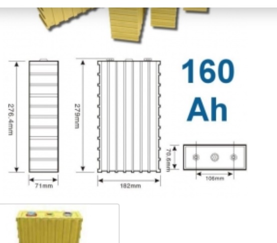

hab deine SMS bekommen! Du hast doch sicher mindestens eine Zelle aus dem Tazzari ausgebaut und griffbereit. Könntest du mir bitte mal die Außenmaße von einer Zelle ausmessen? (Maße ohne Batteriekontakte)

Danke für die Maße! Bist du sicher, dass das die richtigen Maße sind? Dann könntest du 11 x 8 also 88p Packs bauen. Oder geht etwas mehr? :?:
Edit: Hab mir gerade noch mal deinen älteren Beitrag angesehen. Wie kommst du auf 84p? :?:
Hab mir gerade noch ein Foto angesehen. Unter den Sitzen sind wohl je 7 Zellen verbaut. Eine Zelle ist 71mm "breit". Das wird echt knapp. 65mm für die 18650er + 2mm mit Spacern = 67mm. Bleiben nur noch 4mm für die Busbars und die Isolierung. Ob das reicht? Oder installierst du 2 Zellen an eine andere Stelle?
