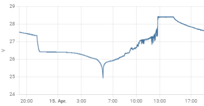

Ja, ich habe sie heut nacht mal "leergefahren" es war bereits bei 1kWh Schluss.
Die letzte Kurve sah so aus:
Beim Entladestart hatte ein Akku unter 5A 13,87V und der Andere 13,83.
um 6 war dann der Unterschied größer, sodass alles abschaltete.
Ich muss also wohl im Leerzustand messen.

Die Spannungen siehst du ja im Diagramm.

Für mich sieht zu den Messzeitpunkten bisher alles sehr symmetrisch aus.
Deshalb wundere ich mich, dass das System nach 1 kWh Entnahme abschaltet...
Welches Messdiagramm wäre denn aussagekräftiger?
Momentan wird nur der 24V Verbund aufgezeichnet. Die Differenzmessungen sind immer nur Momentaufnahmen von Hand...

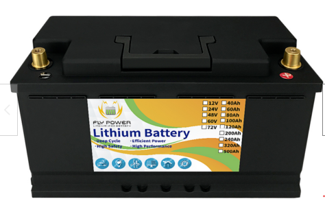

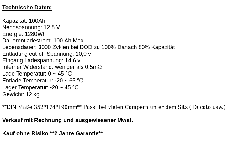

Angeblich... was für Akkus sind das?
Danke.
Hm, ja. Sie wurden mir als 2 gleiche Akkus verkauft. Ich habe sie 1 Jahr alt gekauft. Der Erste bringt auch 1,2kWh. Das frühe Abschalten des Zweiten schob ich auf die Unbalance einer Zelle.
