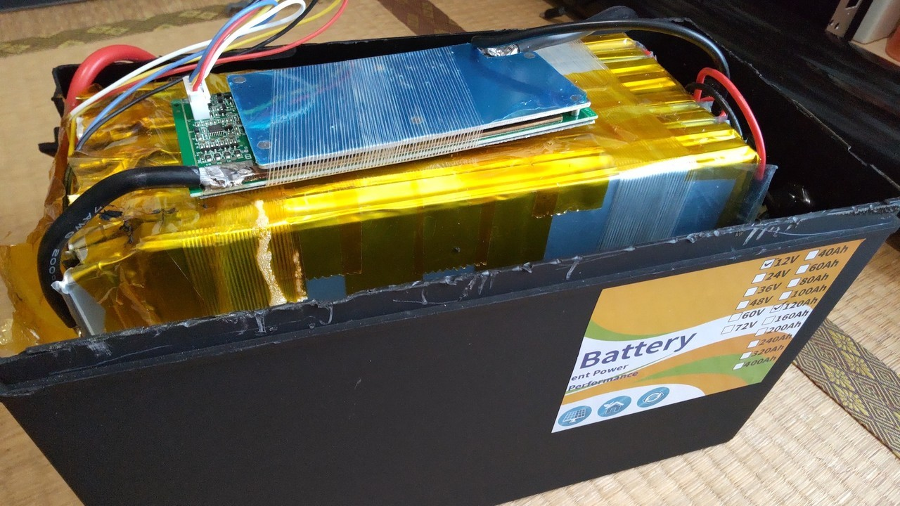

Hoffe für Dich, dass es prismatische Zellen sind,
Ich fürchte, dass das Ding innen so aussieht:
8 Taschenzellen.
Sieht dann so aus, als würde die Parallelschaltung nicht funktionieren.
Meine Glaskugel sagt auch: Pouche Zellen.
Und kein Defekt,, kein Balancing Problem, nur zuwenig Kapazität.
Vom Etikett der gleiche Hersteller. Sieht doch nach einem sehr billigen Akku aus.
Ich habe bisher nur Akkus mit Rundzellen gesehen.
Ich bin jedenfalls gespannt, was zum Vorschein kommt, wenn er aufmacht.

Ich tippe eher auf eine gelöste Kontaktierung bei der Paralellschaltung.

Bevor das geklärt ist, mach ich da natürlich nix auf...
