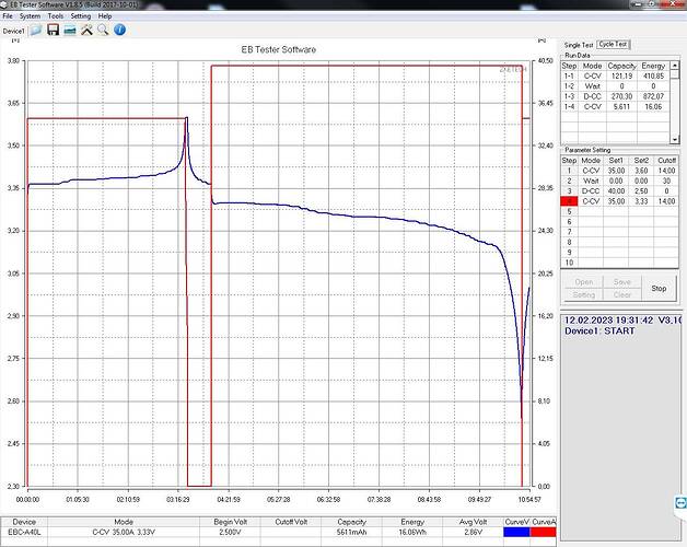

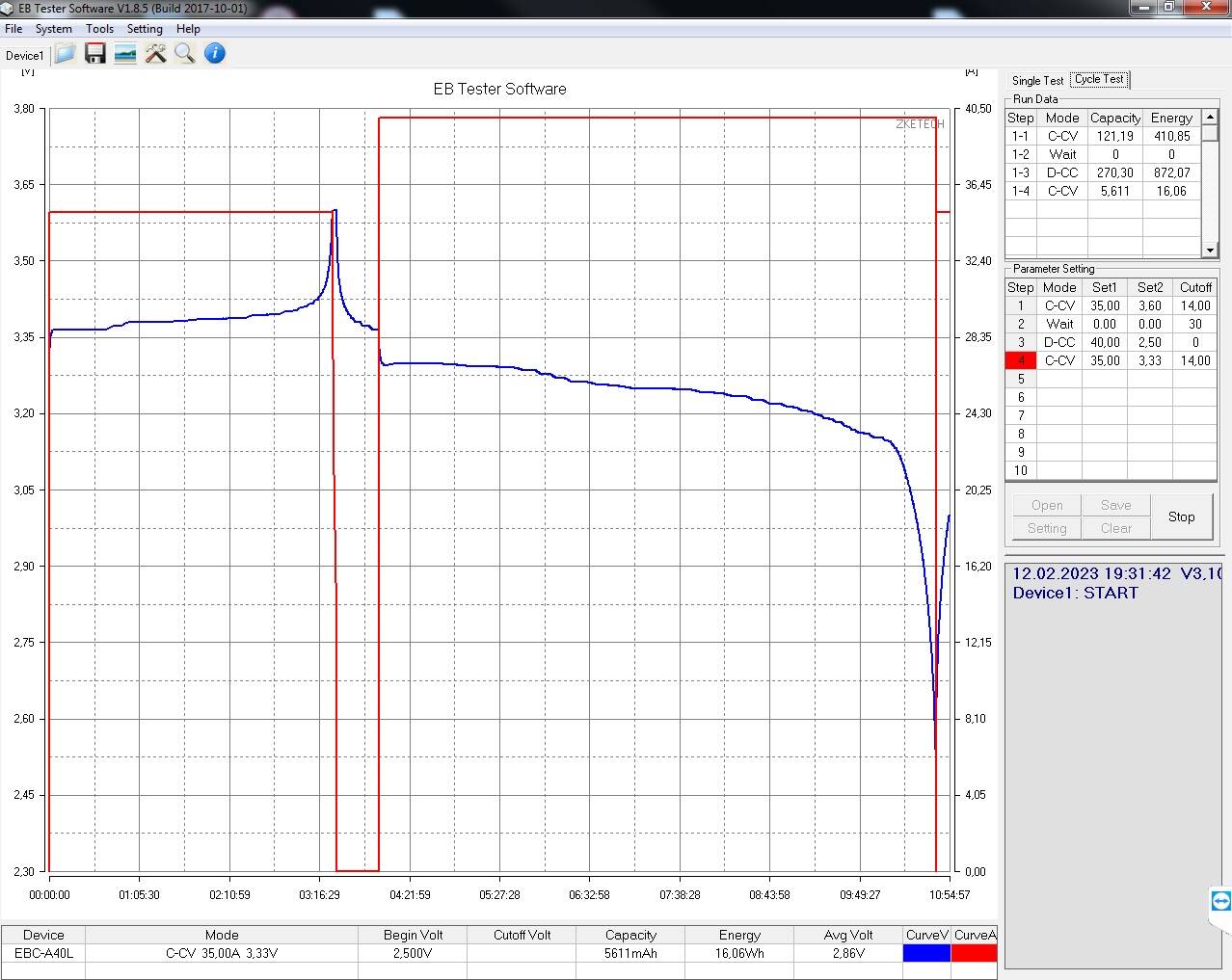

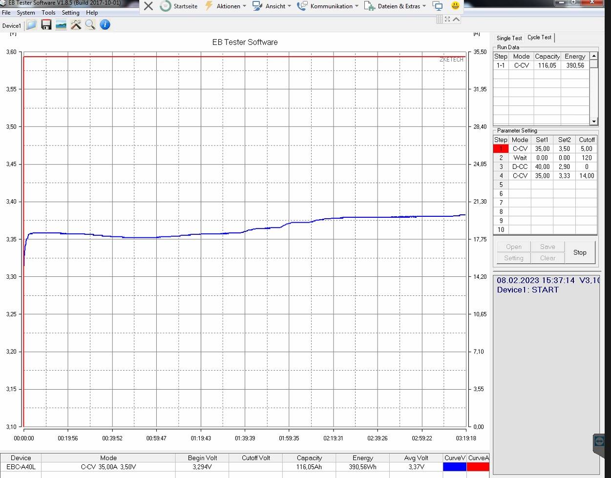

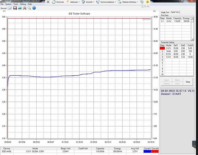

So jetzt habe ich doch noch eine auffällige Zelle identifiziert,... woher kommt dieses "überschwinger" Verhalten beim Laden und due "Spratzler" auf der Kurve? Spratzler könnte ich mir mit schlechtem Kontakt irgendwie erklären aber diese Kurve?
EDIT/ Gerade nochmal nachgemessen, die Zelle stiegt auf 3,358V um dann kurze Zeit späte ins "Tal" zu fallen auf 3,352V, in Summe zwar nur 0,006V aber dennoch anders als bei den anderen Tests - was könnte das sein?
Schrottiger Batterietester. Da reicht eventuell schon eine Temperaturschwankung und das Teil geht verkehrt.
Eventuell ist in China aber auch ein Sack Reis umgefallen.
Wie bewertest du denn deine Kurven? Und mit was testest du?
Btw. hat die Zelle nach erreichen von 3,5V innerhalb 15 min den Cutoff von 5A erreicht. Die Anderen brauchstem im Schnitt 60min.. wie ist das zu erklären?

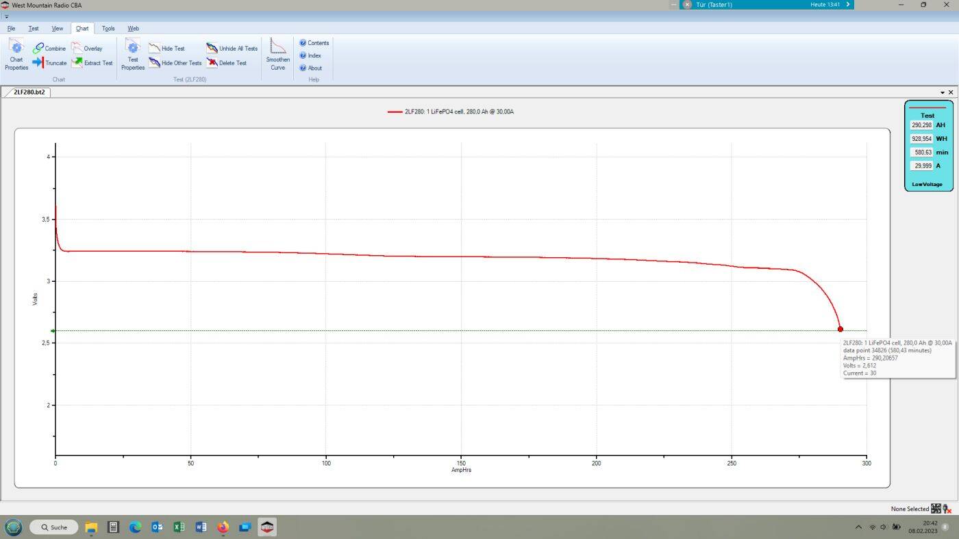

Ich teste mit dem CBA V - Computerized Battery Analyzer - West Mountain Radio
Spannung, Strom und Temperatur kalibrierbar
Meine Tests sehen so aus
Zeig doch mal bitte eine Ladekurve inkl. Wartezeit. Deine Entladekurve weist die selben "Spratzler" auf und reist mich nicht vom Hocker :wink:
Ich teste nun die 12 Zelle im temperierten Raum mit nahezu identischen Testsbedingungen, lediglich 2 reißen aus. Um zu beurteilen ob die Zellen lausig sind brauche ich Vergleichskurven. Also wenn du welche hast, gerne her damit. Anhand deiner Signatur sehe ich das du auch 280er Eve hast.
Ich habe nur Entladkurven gemacht, das hat mir gereicht um Zellen zu sortieren um passende Paare zu bilden.
Entladekurven sehen bei mir auch gut aus, nach welchen Kriterien selektierst du?
Mir fallen hauptsächlich beim Laden unterschiede auf.

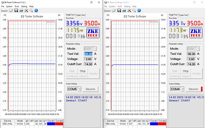

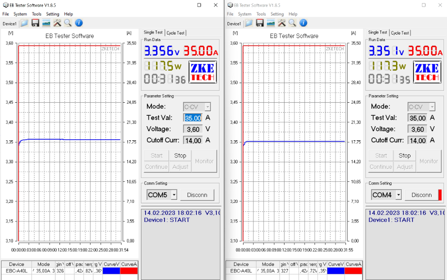

Ich teste mit 2 EBC-A40L mit folgenden Settings:
Im Testraum hat es ca. 20 Grad.

Habe gestern synchron ge/ent/-und geladen.
Diesmal mit deinen (@Marcus81) angegebenen 3,5-->2,5V und beide Akkus kamen auf die mickrigen erwähnten 265-267Ah.
2x Supi Class A von direkt EVE mit zwei EBC-A40L synchron getestet?!?
