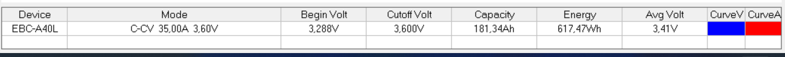

Interessant wäre auch wieviel du reinpumpst bevor du das Entladen beginnst. Zelle 8 ist gerade in den 2 stündigen Wartemodus gegangen, bei 3,5V sind 184,48Ah und 631,75Wh im Auslieferungszustand reingegangen.

So, hier meine fast peinlichen Ergebnisse, für die 14. der "originalen A Grad" EVE LF280K Akkus.
Laden auf 3.6V
3,6V --> 2,5V
-8,9Ah wegen 4°C?
Ich werd mal einen der nächsten 16 warm stellen und b-richten

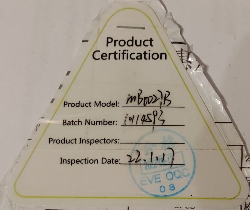

Wundere mich nur, dass meine Zellen die ich bei EVE Energy in China gekauft habe alle über 285Ah einige sogar über 290Ah haben.
Ich hatte damals auch bei EVE Energy angefragt ob die in Deutschland anssäsige Firma EVE Germany was mit EVE Energy China zu tun hat, das wurde damals verneint.
Die deutsche EVE hat mittlerweile auch das EVE nicht mehr in der internet Adresse, die heisen jetzt nur noch battery-germany.de.
Deshalb habe ich gefragt wo du die Zellen her hast. Der online Shop war damals aber schon innopower.de
Wenn du Zellen direkt von EVE kaufst, dann bekommst du ein Protokoll und ein Zertifikat von der Qualitätskontrolle

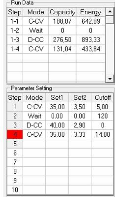

Echt komisch, schau mal meine aktuelle B Grade, Zelle 11 sieht so aus. Und man beachte das ich nur von 3.5-2.9V teste.
Irgendwas stimmt da doch nicht bei dir..
Es geht noch besser,.. habe gerade den auf den aktuellen Test geschaut, Zelle 12, B-Grade wie alle anderen, 281,30Ah // 910,39Wh bei 3,5V-2,9V also fast zu gut um wahr
zu sein..
