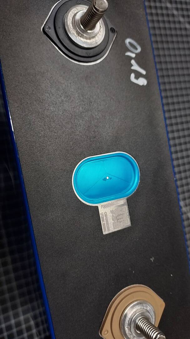

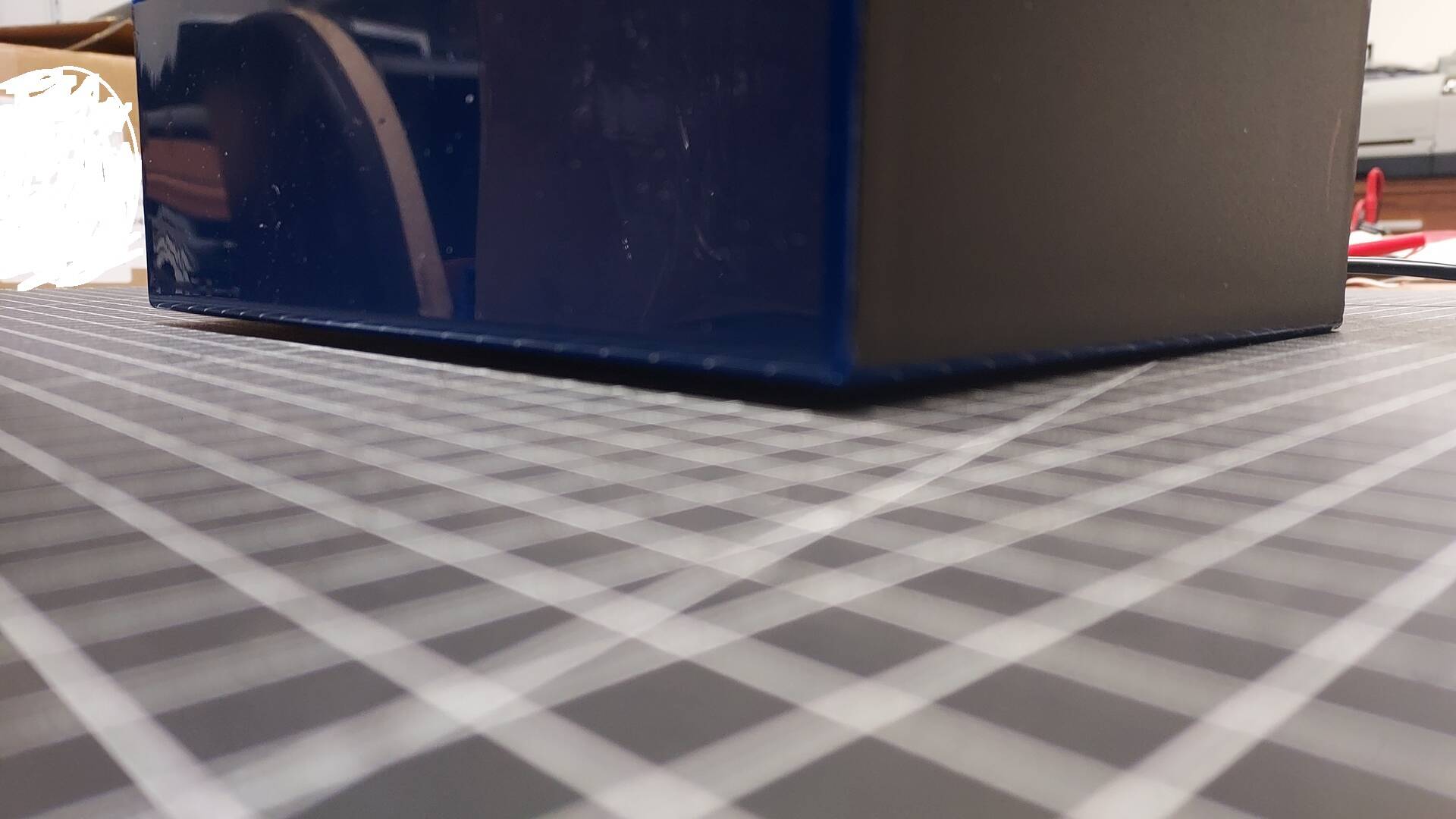

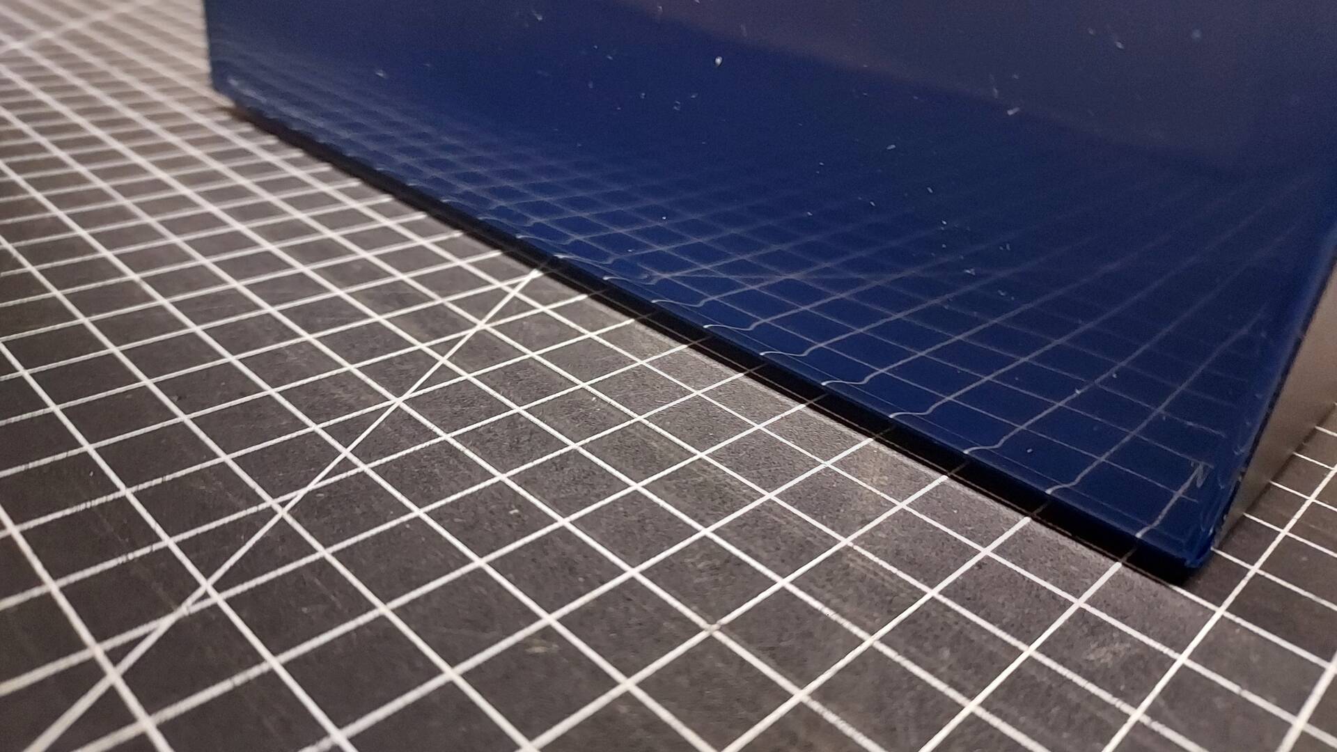

Alle Zellen haben rein optisch keinerlei Beschädigungen. Keine beschädigten Schrumpfschläuche, keine Dellen oder sonstige offensichtliche Macken. Auch sind die Zellen nicht bauchig. Einige sind kippelig, ich weiß nicht wie ich es besser beschreiben soll. Der Dreh / Kipppunkt ist dort wo die Pole sind. Wenn ich die Zelle plan auf den Tisch lege und mit der Hand rechts und links auf der Kante leichten Druck ausübe, dann kippen manche minimal. Ich mach mal paar Bilder dazu. Das tritt nur auf wenn ich rechts / links drücke. Hoch und runter, in Flucht zu den Polen / Gewindestiften wackelt nichts. Hatte mal was gelesen das dies normal ist? Was sagen die Experten?

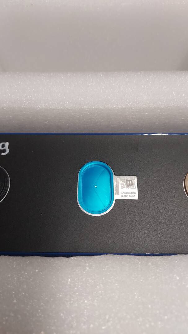

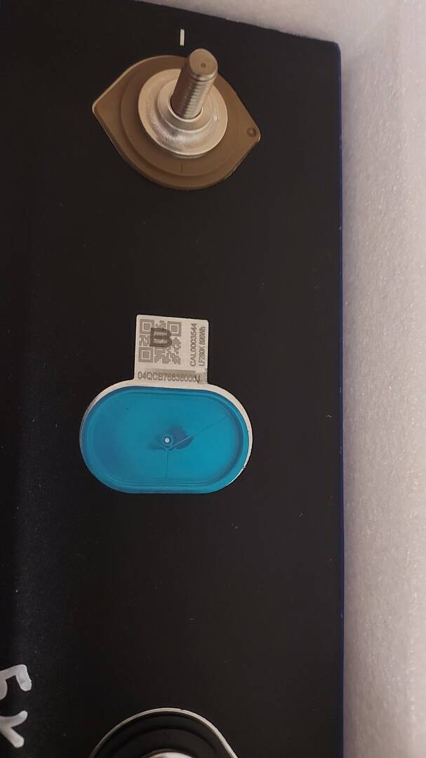

Von den Ventilen stelle ich auch paar Bilder ein. Ich habe hier im Forum gelesen dass diese nicht gewölbt sein sollen? Alle meine Ventile sehen so wie auf den Bildern aus. Offen ist keins, geplatzt ist auch nichts, man sieht aber bei manchen Kleberrückstände (vermute ich) oder was ist das?

Deine Zellen scheinen ganz normal zu sein, das sind kleine Fertigungstoleranzen, die halten viele Jahre und dann gibts schon was neues.

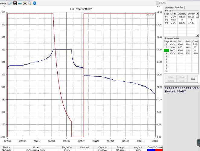

Habe heute Morgen die Test mit dem EBC gestartet... Zelle 1 läuft noch, das wird ne Weile dauern :wink:
Bzgl. Paypal wende ich mich an den Verbraucherschutz. Für Anwalt habe ich gerade keine Zeit und besonders keine Nerven und das obwohl ich einen Anwalt in der direkten Familie habe. Recht haben und Recht bekommen sind immer 2 paar Schuhe. Ich habe daraus gelernt und meide nun paypal.

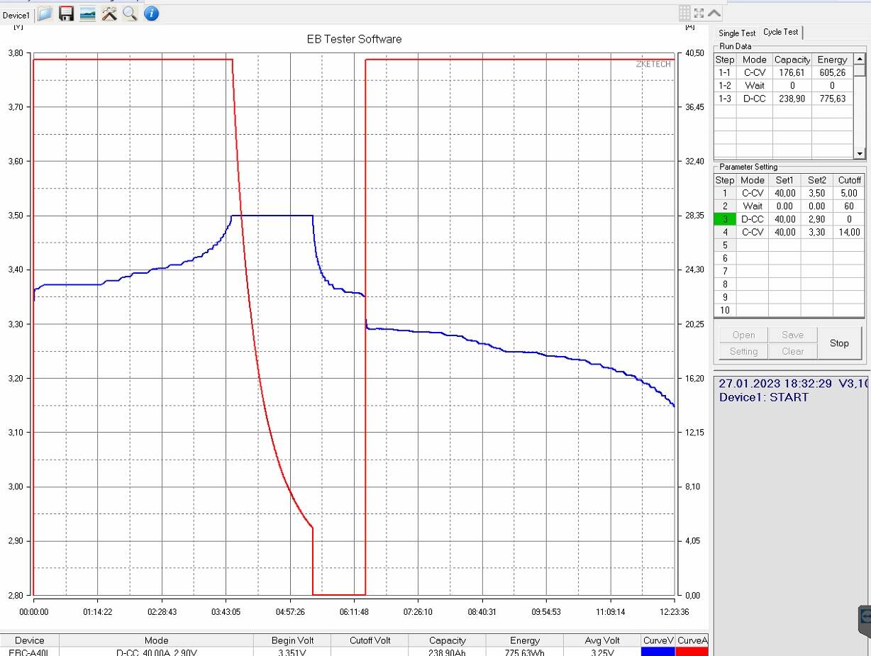

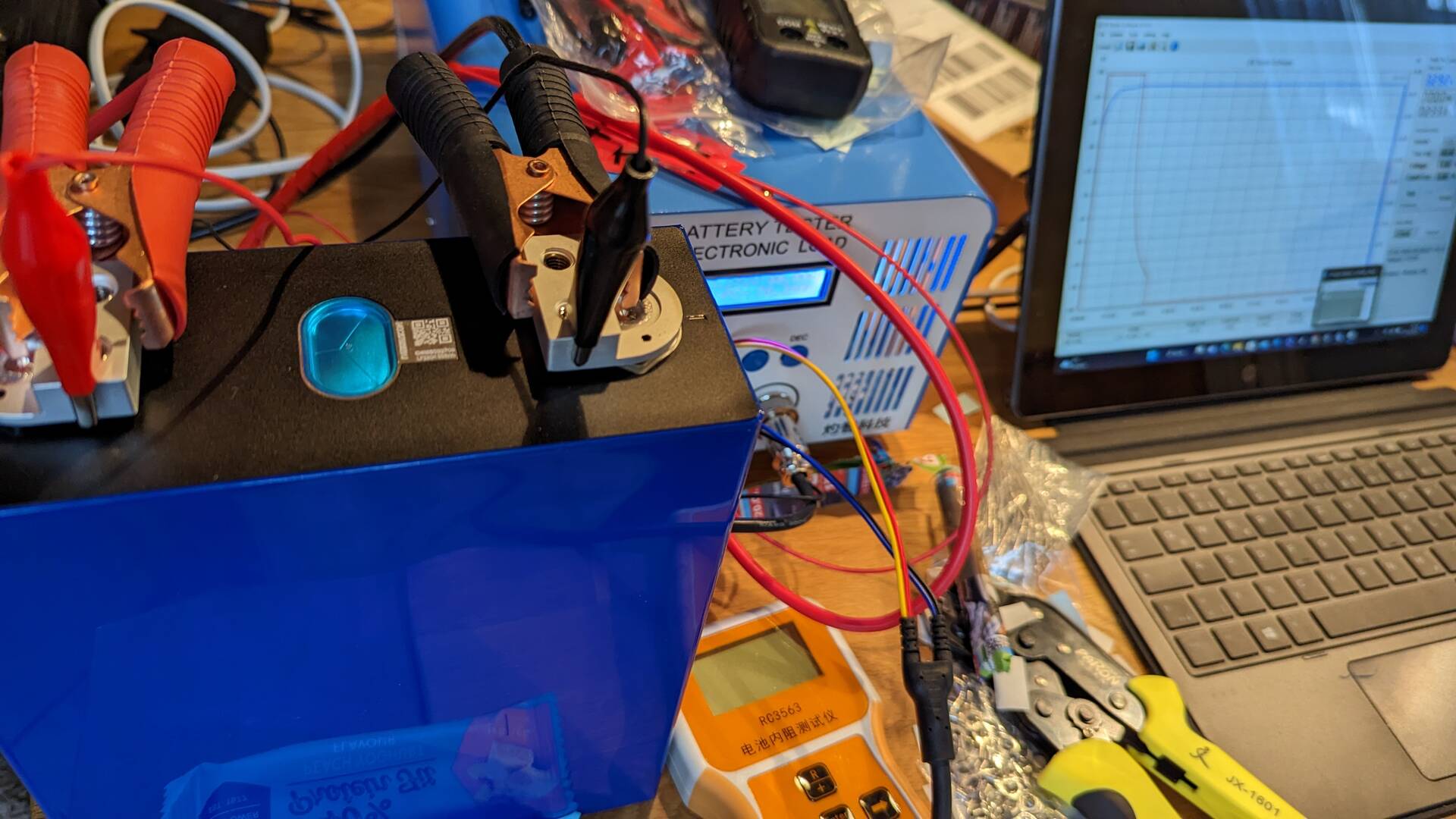

So jetzt geh ich wieder vor die "Glotze" Kurven beobachten :wink: :wink: :wink: Hier ein Bild davon... tolle Kurve.. :wink:
Bin grad bei der 12. Zelle und hab nen Durchschnitt von 273Ah bei EVE LF280K Zellen, die ich direkt von Eve bestellt habe.
Die zweite war die schlechteste (wenn man von schlecht sprechen kann).
Bin zwar nicht erschrocken aber schon ein wenig verwundert, dass die an 280Ah nicht ran kommen.

Vielleicht solltest du mal ordentlich Kabel zum verschrauben an den Tester und Akkus machen.
Den Fotos nach, sind die aber schon etwas bauchig, sogar am Boden.
Bist du sicher dass die neu sind, hast du mal das datum vom QRCode gechekt
@stromsparer99
Hmm, das sind doch die mitgelieferten Kabel des EBC-A40L (dachte das reicht für den/die Test/s).
Danke für den Tip.
Muss mal schauen, wie ich das bei dem Gerät umsetzen kann.
Da hat sich das Foto hochladen doch gelohnt.
Womit testest Du deine Akkus?
Ich teste mit

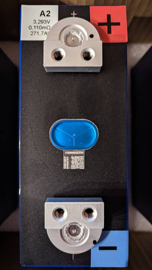

Dabei erhalte ich Werte von Min:270,4 Ah (874,02Wh)// Max:274,9 Ah (887,29Wh), 4 Stück lagen bis auf das Zehntel genau bei 271,3-271,4Ah (876,44Wh) Da ich eben nicht ganz voll / leer lade vermute ich das ich rund 7-10Ah zu den ermittelten Werten addieren muss. Wer bietet mehr oder weniger? :wink:
Überlege auch die Klemmen gegen Rohrkabelschuhe zu tauschen, denn da wird es sicher deftige Übergangswiderstände geben. Die Klemmen haben bei mir recht viel Spiel und ich brauche lange bis ich mit der "Klemmung" zufirden bin und den Test starte.

Mich wundert es, dass andere, die auch mit den vorhandenen Klemmen getestet haben, die vollen Werte erreichten.
