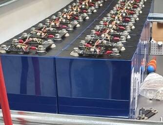

@voltmeter genau das meine ich ja, es muss vorher an einem der Packs etwas gewesen sein, die Sicherung war doch nicht der Auslöser.
Es hat ja fast 4 Jahre so funktioniert, aber irgendwann war die dünne blaue Schicht durchgescheuert nehme ich an.

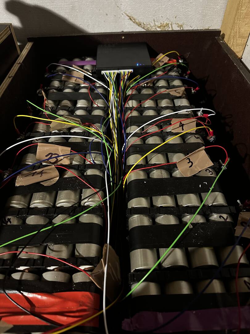

Ich selbst habe erst diese Woche nach 3 Jahren in Betrieb Epoxidplatten zwischen meine Zellen verbaut weil ich erst seit kurzem hier im Forum darüber gelesen habe und mir nicht bewusst war, dass am Gehäuse Potential anliegt. Bei meinem 1. Selbstbauakku mit Rundzellen ist das nicht so.
wenn das 18650 sind am gehäuse(becher) ist immer der minus dran also ist praktisch das meiste einer 18650 minuspol
@voltmeter sind 32700, hab sie mir gerade nochmal angesehen, könnte sein, dass am Gehäuse etwas anliegt aber die Folie herum ist viel stärker und fester als die bei den Prismatischen Zellen, deswegen bin ich davon ausgegangen es liegt da nichts daran an.
ist die selbe bauart entweder ist da plus oder minus am gehäuse außen, gebe dir brief und siegel.

und wie die zellen sich bewegen
hatte früher nur eine einfache kiste ohne verpressung. hab die so gebaut dass die zellen bei 30% ladung noch einfach rein und rauszunehmen waren aber als die voll waren hat sich sogar das holz der kiste nach außen gewölbt
jetzt stell dir diese bewegung über jahre vor im unverpressten zustand noch...
deswegen kommt bei mir als trennlage zwischen die zellen immer temasil ng 1mm dichtungspapier. ist teuer ja aber dafür hält es auch 400°C aus (hab ich getestet mit nem lötkolben) es fängt da zwar an zu stinken und wird braun behält aber noch die form
wenn man platz hat kann man sogar 2mm keramikfaserpapier verwenden ist noch hitzebeständiger und isoliert die hitze besser, habe aber keine langzeiterfahrungen damit.
sobald ich irgendwann akkus aufrüste mache ich das statt dem temasil rein ist günstiger und lässt sich einfacher schneiden, ist aber brüchig da muss man aufpassen und wenns nass wird drückt sich das zusammen
