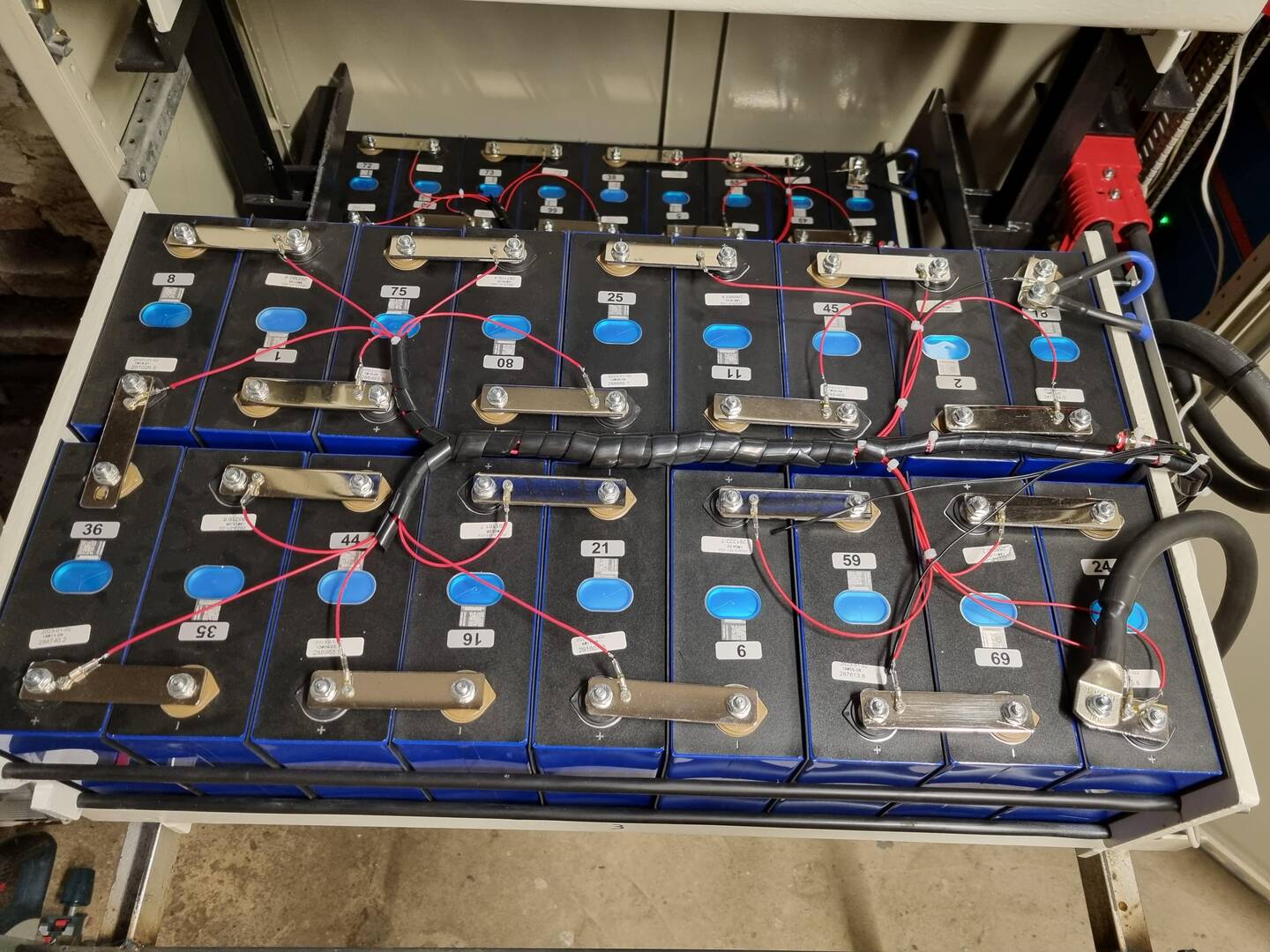

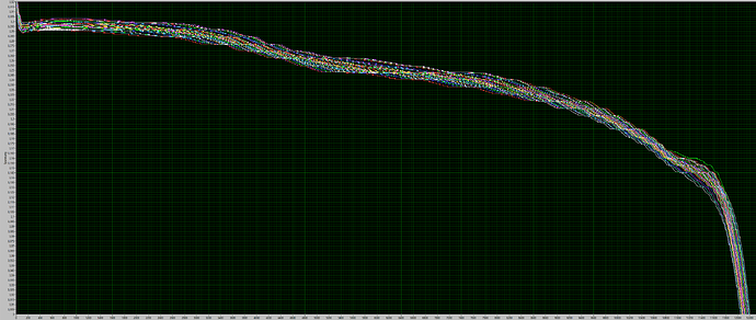

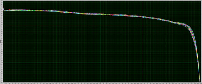

Alle 90 Zellen (NKON grade B) wurden mit dem "zke tech ebc a40" getestet, hier die Ergebnisse der Kapazität. Normiert auf die gleiche Endkapazität sind die Endladekurven schön vergleichbar.

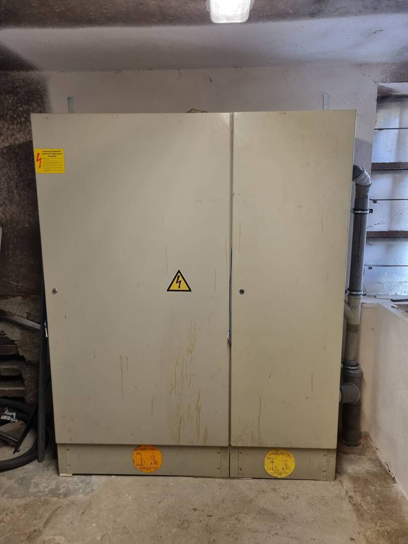

Probleme: Brandschutz, Platz, Überflutung, Kühlung => Akkuschrank im Nebengebäude, Schrank schützt vor Ungezifer, Kindern, Staub und den meisten Störeinflüssen, außerdem lässt sich anders montieren als an einer Wand, der Schrank dient dabei grundsätzlich als Isolierung

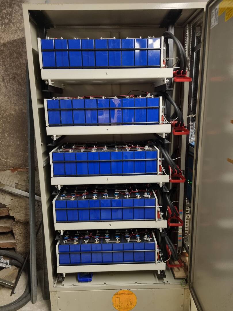

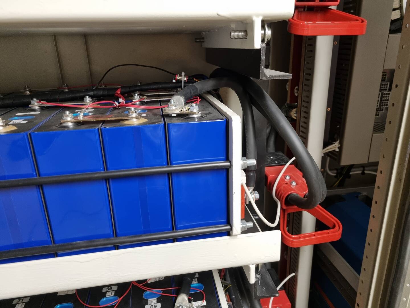

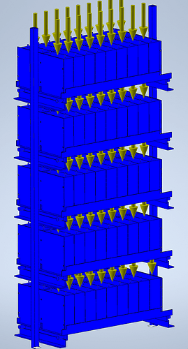

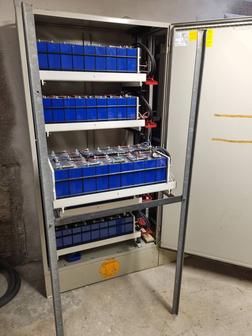

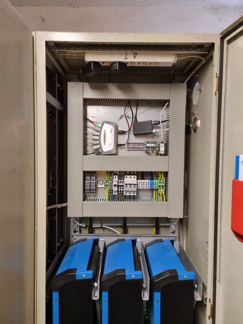

Der Schrank ist sehr eng, daher wurde das Akkuregal in CAD geplant um mechnische kollisionen zu vermeiden

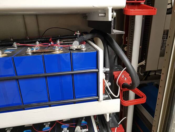

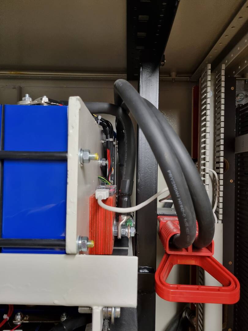

der verbleibende Volumen für den 250A Anderson-Stecker, die 95mm²-Schweißkabel sowie die Stromschienen (da ich die Anderson-Stecker gerne in dieser Größe haben wollte musste das passende Kabel dazu gekauft werden...)

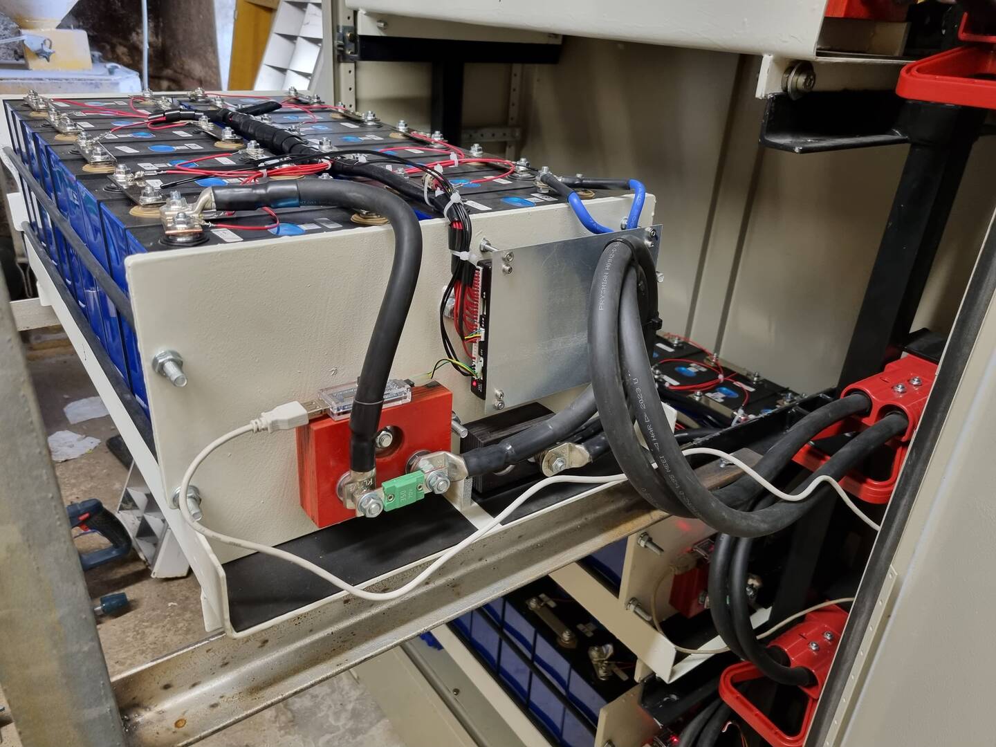

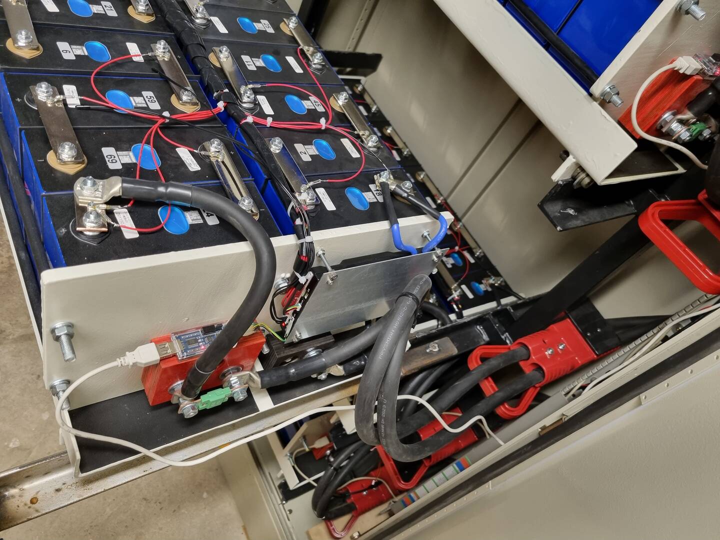

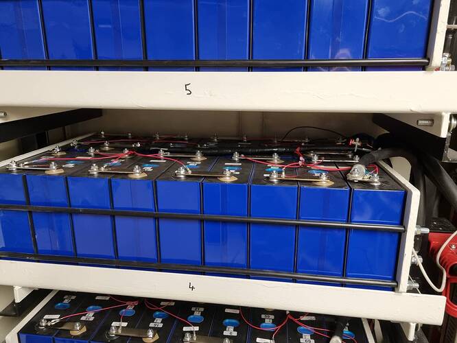

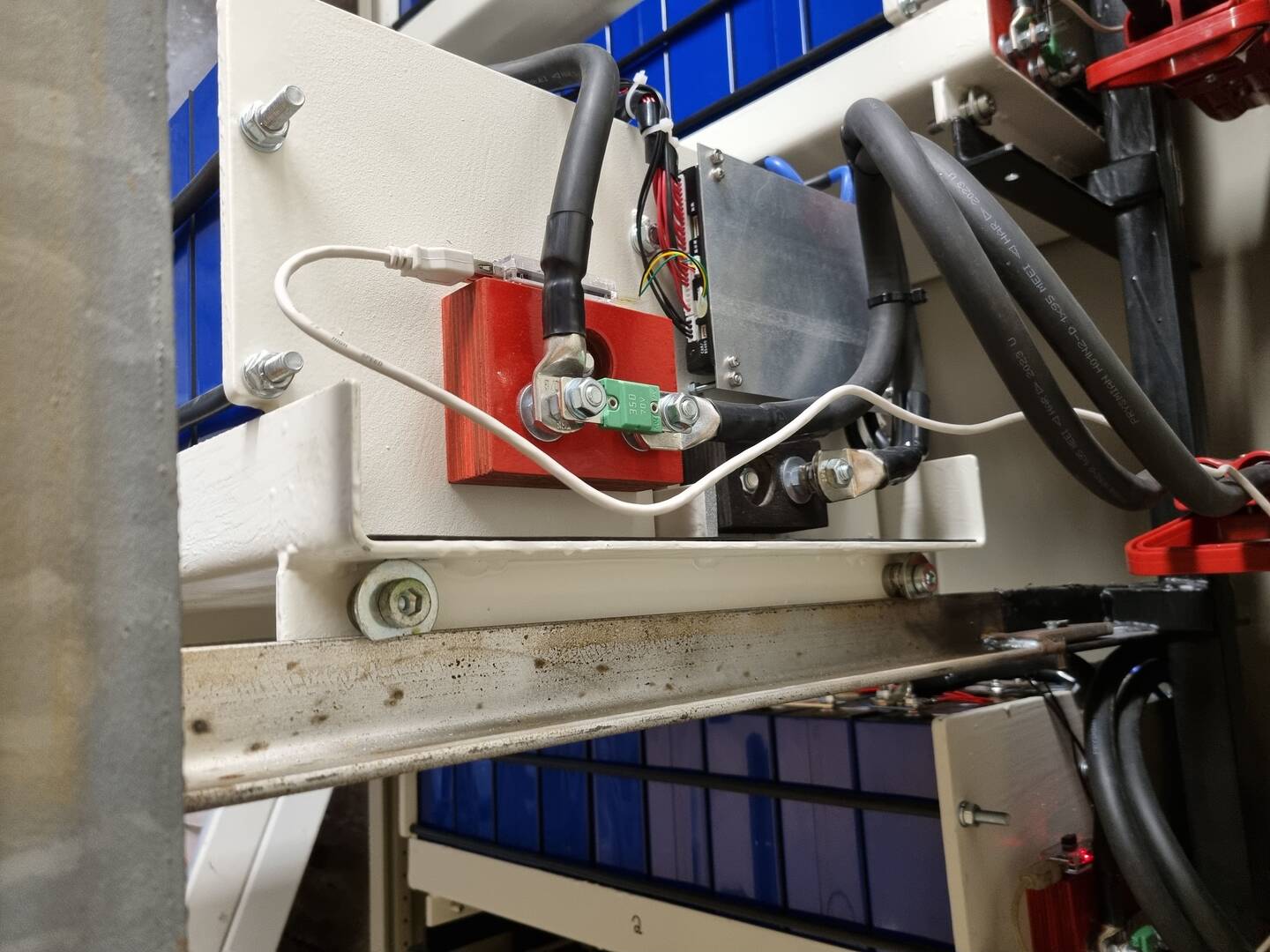

Akkublock mit Glassicherungen zum BMS

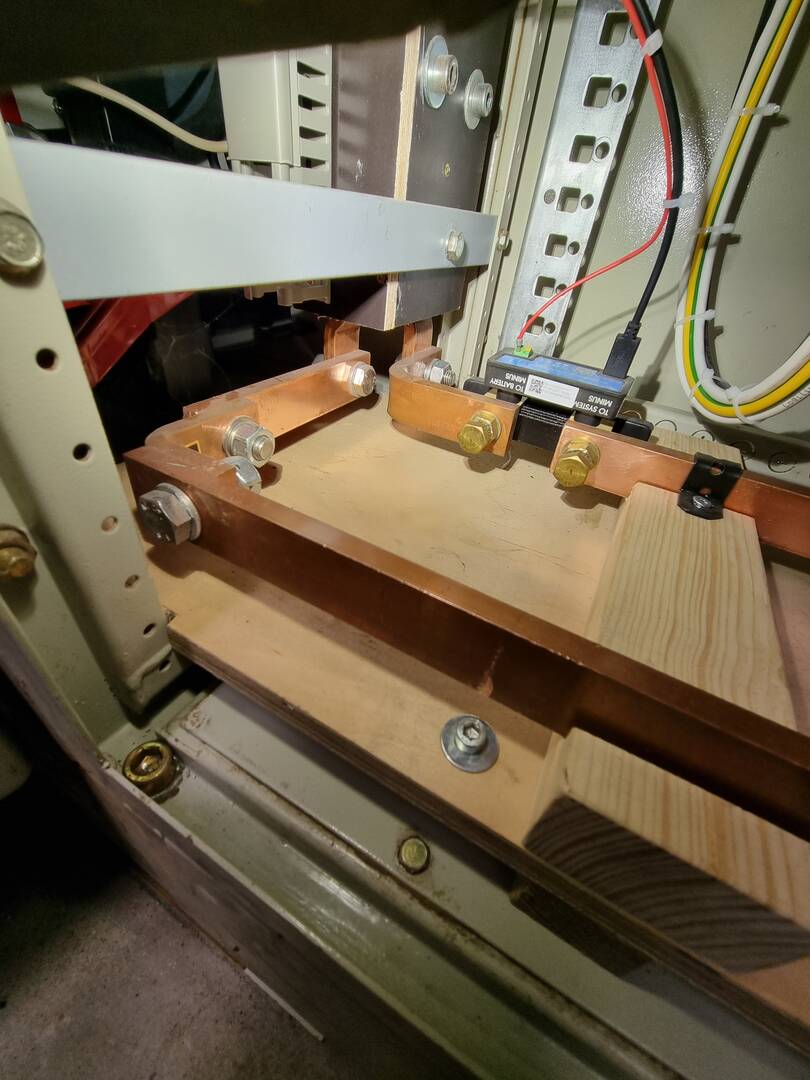

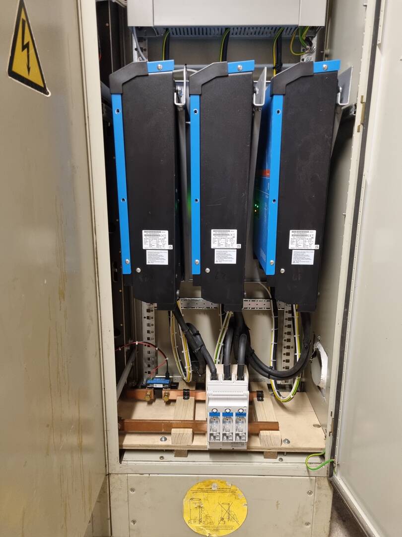

MP2 mit Anschluss an CU-Stromschienen und Sicherungen

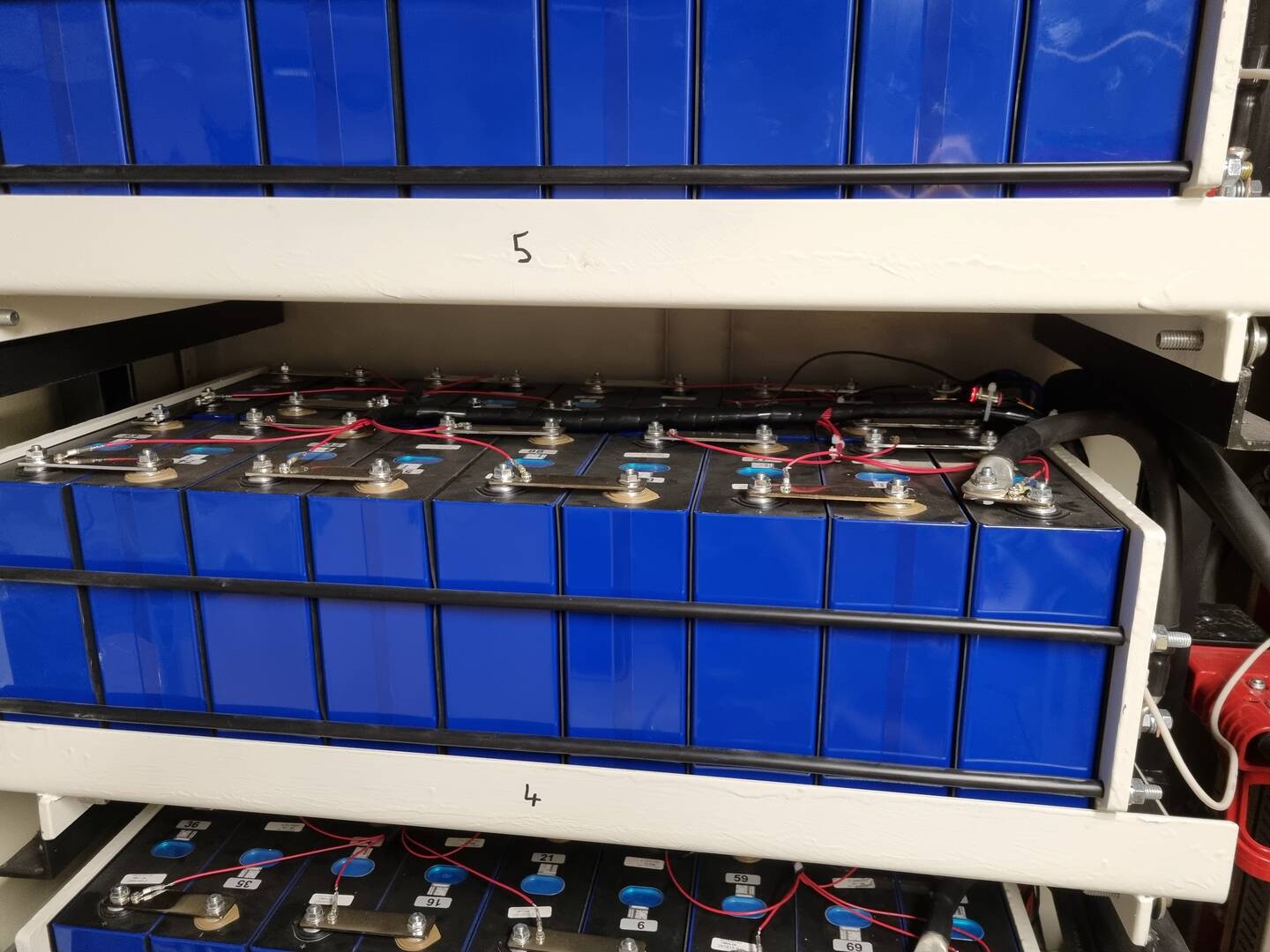

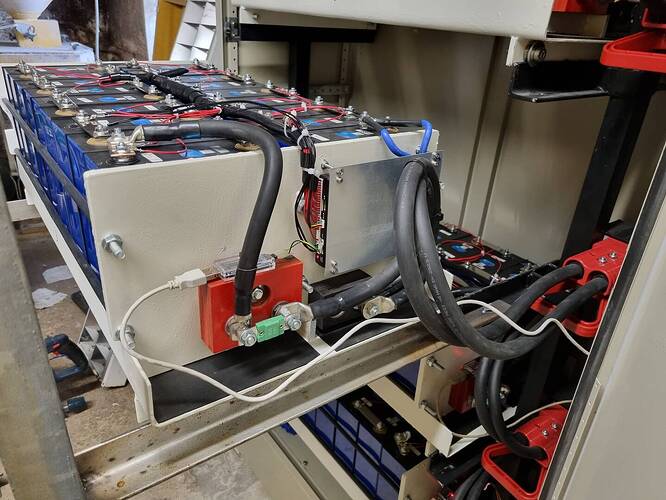

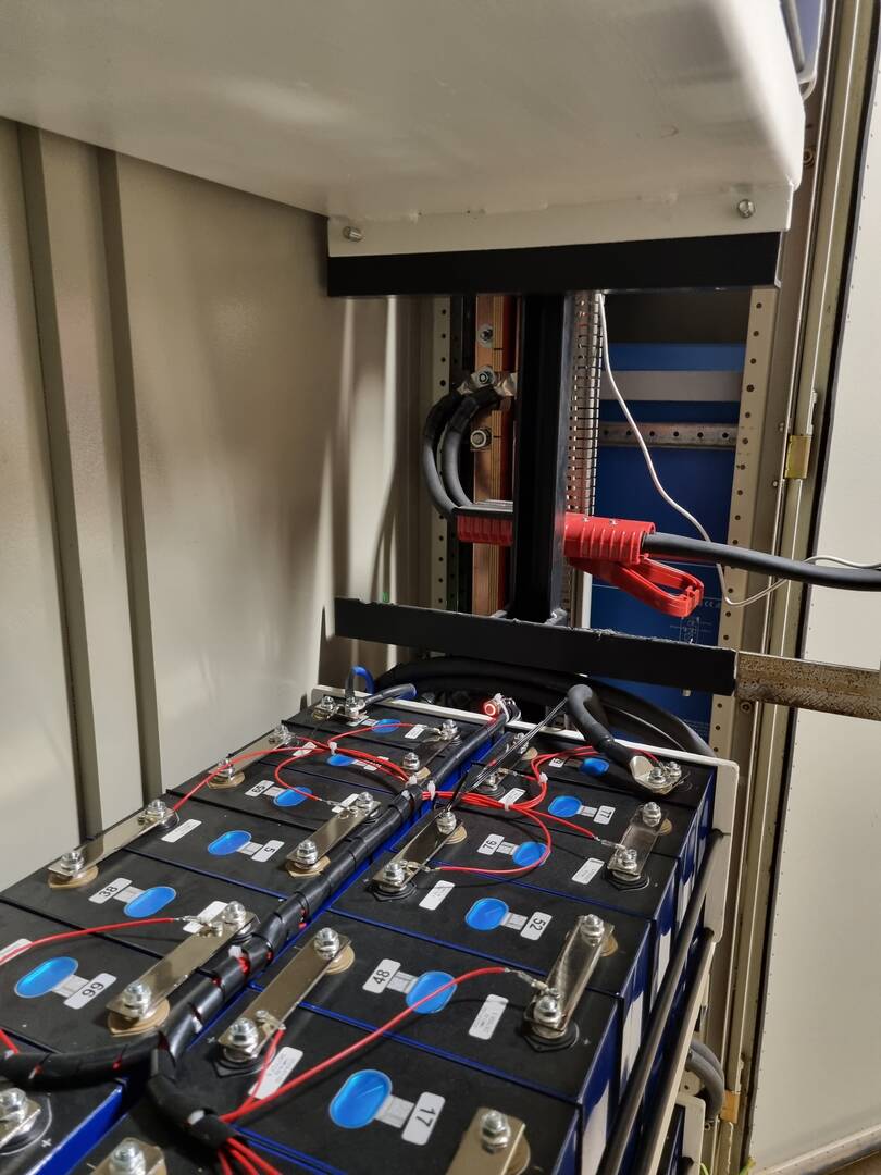

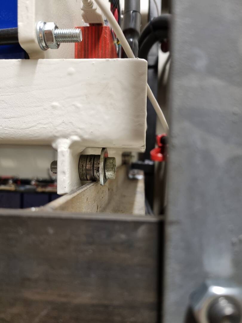

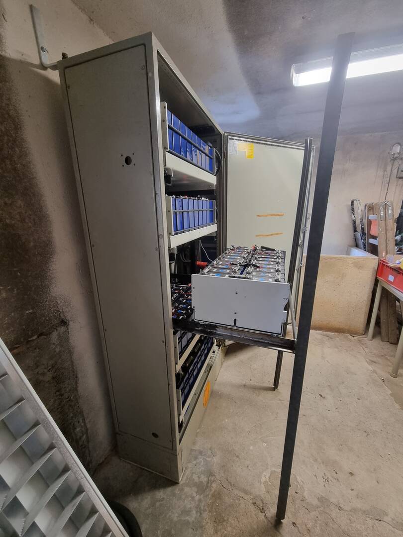

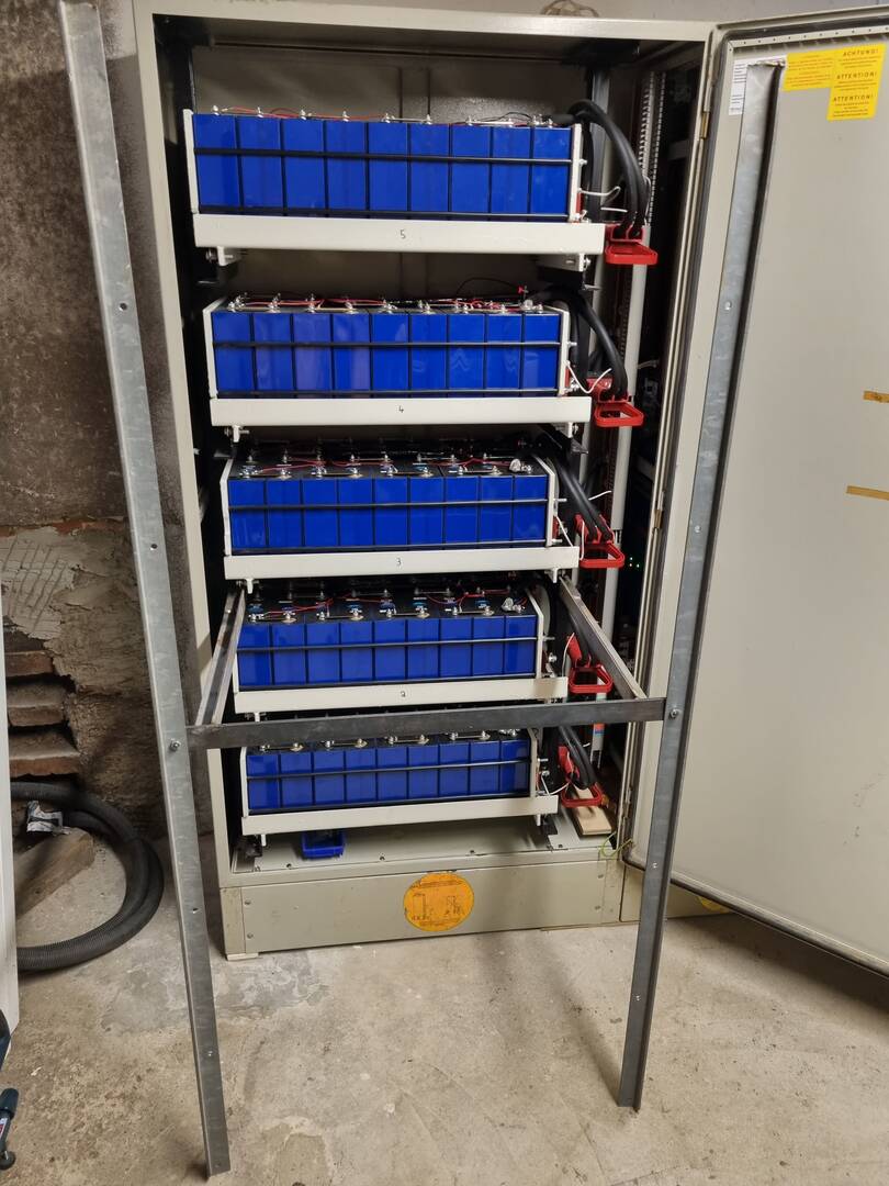

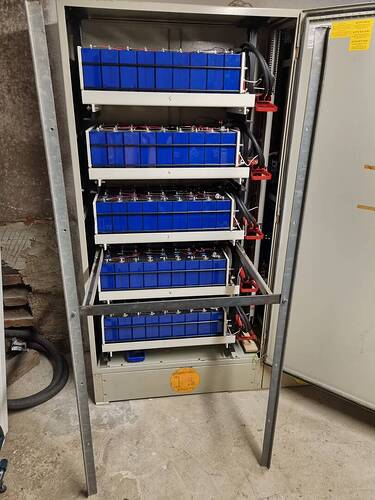

Akkubank Auszug für Service ohne elektrisches trennen des Blocks möglich

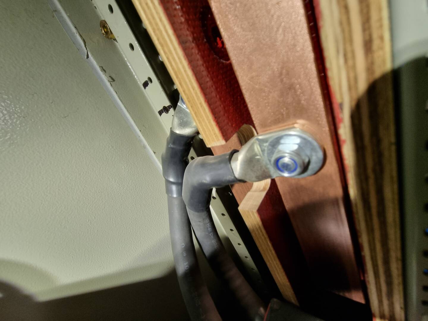

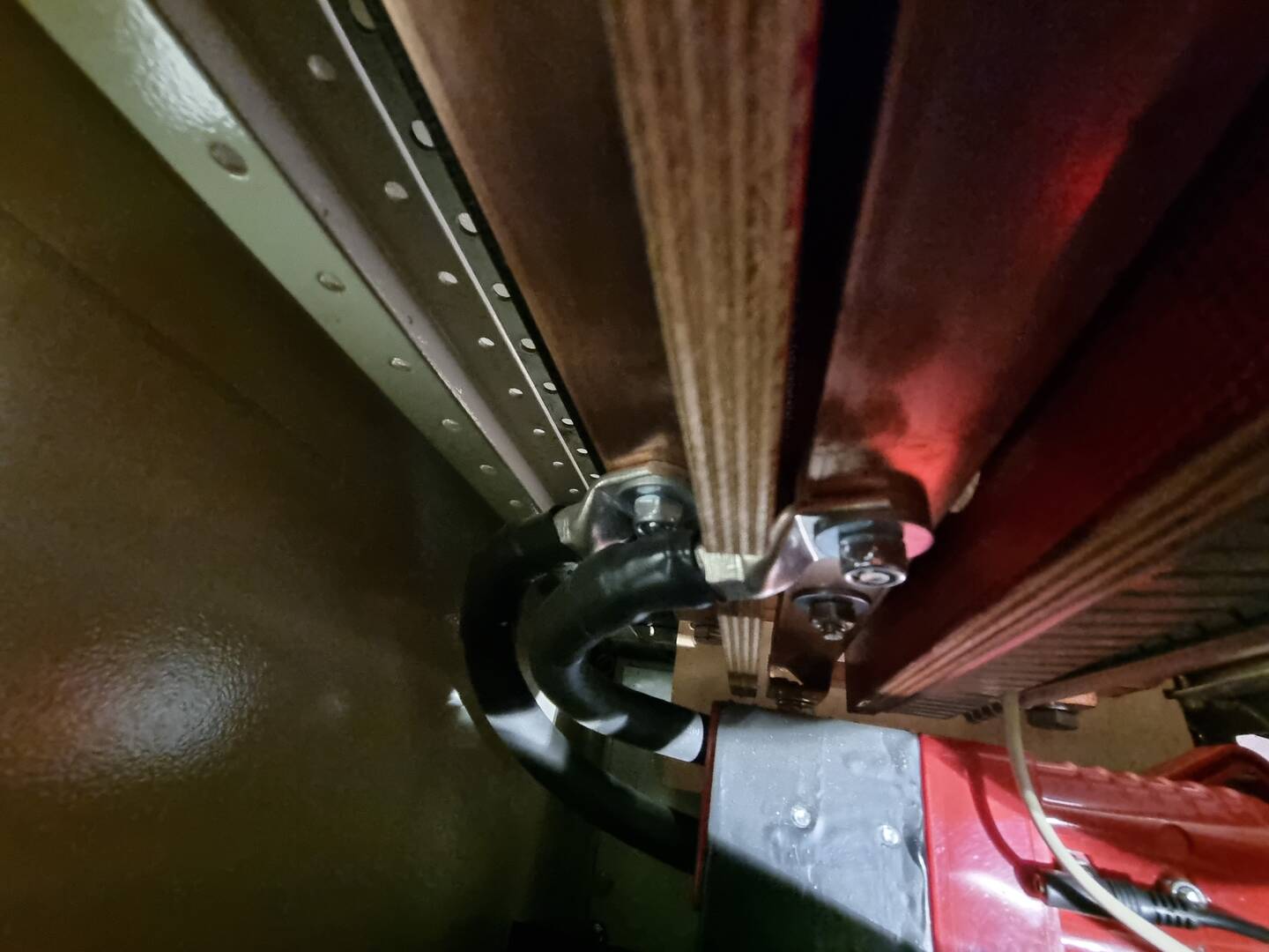

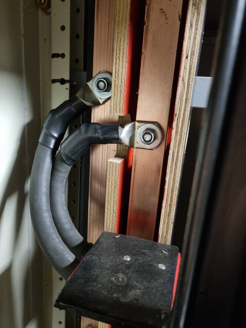

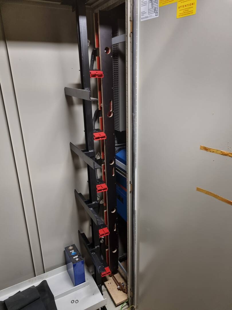

Stromschienen auf Multiplexplatte, der Abstand der Schiene zur Trägerplatte ist ungleich (3xM8 Mutter zu 1xm( Mutter), sodass die abgehende + Leitung ca. 15mm Abstand zur - Schiene hat (Schienen kommen vom Schrotthändler)

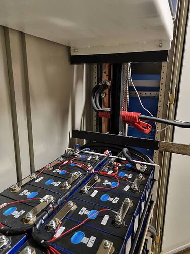

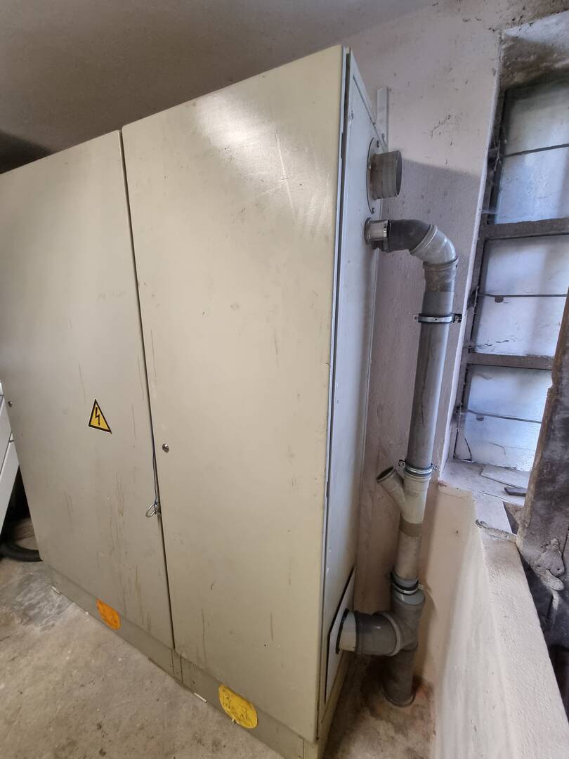

Zuluft (nur unten, Kaltluft aus Keller) + elektriche Leitungen, Abluft noch nicht montiert. Als Kühlsystem soll kalte Zuluft aus einem Keller dienen, alternativ könnte ein Klimagerät am Schaltschrank montiert werden

18s5p oder 5 mal 18s parallel ?
Bilder sagen letzteres.....
Bilder sagen auch: schön gemacht.
Was eine Schönheit! Aber soooo viel Zeit für´s Testen jeder einzelnen Zelle? Respekt für deine Geduld damit!

auf einem bild Sammelschiene, leider nicht so gut zu erkennen, siehts so aus, als ob + und - sehr nah bei einander sind. Beim Zoomen sieht man, dass da multiplex zwichen ist, aber wegen dem anderen Pol ausgesägt. Sind ja schon um die 60V :sweat:
Kann aber auch täuchen, schlecht zu erkennen.

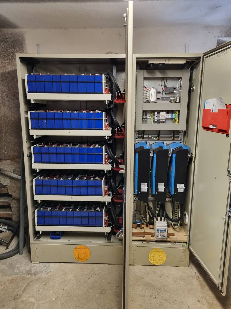

Ich hätte bedenken bezüglich der Wärmeentwicklung der Multis, so dicht beisammen, im Schrank.
Ansonsten Respekt, schönes Projekt.

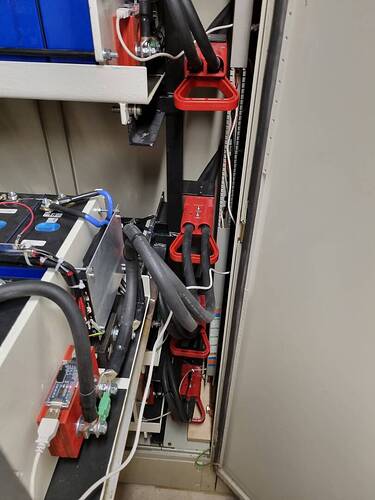

Die ziehbare Steckverbindung plus/minus je Bank spart den Schalter - gute Idee.
Der arme Strom muß sich aber durch einige mm Edelstahl (Edelstahl Faktor 30 schlechter als Kupfer) quälen: Zwischenmuttern in den plus Leitungen zur Sicherung entfernen.
Sicherung direkt auf Kabelklemme vom schwarzen Plus Kabel schrauben.
https://www.akkudoktor.net/wp-content/uploads/wpforo/attachments/3688/32798-20240418160905-min.jpg
Diese 350A Sicherung würde ich auf keinen Fall einbauen. Tatsächlicher Auslösestrom in verbindung mit der Zeit beachten. 350A je Bank ist m.M. auch viel zu hoch.
Will aber keinen Hersteller empfehlen.
Es gibt aber zumindest einen, der auch beim aufgedrucktem Strom wirklich zeitnah trennt.

Zur Mutter, es ist verzinkter Stahl, ds Edelstahl einen wesentlich schlechteren Leitwert als CU doer Stahl hat habe ich mal rausgesucht, somit nur eine verzinkte Mutter.
Auf Korrosion habe ich dabei erstmal nicht geachtet, hoffe das die vernickelten (sind sie doch oder?) Kabelschuhe sowie Sicherung zum Zink der Mutter keine Probleme entstehen lassen.
Das Problem bei einem schlechteren Leitwert verstehe/sehe ich in einer Erwärmung dieser Verbindungsstelle. Wie stark diese sein wird werde ich mal unter Volllast mit der Wärmebildkamera (emmisionsgrad beachten) prüfen. Da es 5 Packs parallel sind gehe ich von <45A Leistungsspitze aus, da wird hoffentlich nicht viel passieren. Die Zusätzliche Mutter soll verhidern, dass das + Kabel beim Sicherungstausch "rumfliegt". Ja aber da haste recht, das passiert eigentlich nie, da kann man dann auch aufpassen und die paar Watt verlust über die Lebensdauer kann man sich sparen.
Ja, Schalter habe ich mir gespart, Stecker reicht, extra groß, kann jeder Dussel mit umgehen und trennt 100% auch große Lasten sicher

zur Wärmeentwicklung: das werde ich noch genau im Auge behalten müssen wenn über mehrere Stunden Volllast anliegt. Unterhlab der Multis wird kalte Luft zugeführt, oberhalb aus dem Schrank abgeleitet (passt zur thermik und zum Luftstrom der Multis). Ich hoffe das die Multis die meiste Wärme über konvektion (Lüfter) und nicht über Strahlung abführen, dass in der Montageanleitung mehr Abstand angegeben ist weiß ich, passt leider nicht anders im Schrank, der hätte lieber 50cm und nicht nur 40 tief sein sollen.... Zur Zeit wird die Tür aufgemacht wenn es mal warm werden könnte, normaler Betrieb (Hausverbrauch, 25kw am Tag) ist mit geschlossener Tür möglich.
Es gibt Klimageräte für Schaltschränke, das wäre die letzte Lösung. Vorerst hoffe ich, dass die kalte Zuluft aus dem nebenliegenden Keller via Lüfter durch das 100mm Rohr reicht

ich habe ein Bild hinzugefügt, ist mit den Akkus drin schlecht zu Fotografieren. Es lässt sich aber sagen, dass es + und - an der dichtesten Stelle ca. 15mm entfernung haben.
Ich hoffe nicht das es bei 60V zu einem Lichtbogen auf 15mm kommen wird

Was mir auch aufgefallen ist, ist die sehr enge Unterbringung der 3 Multi-Plus - da könnte ein Wärmestau auftreten, wenn die richtig unter Last laufen. Hier solltest Du auf ausreichend Kühlung achten. Hast Du mal grob die Amortisationszeit durchgerechnet? Würde mich interessieren :slight_smile:

Mit den Sicherungen war/bin ich mir auch echt unsicher. Erstmal ist es sicher nicht schlecht eine zu haben - es sind 200A BMS verbaut. Neulich im Stream von Jörg etc. mitbekommen, das die 7AWG Leitung des BMS wohl eher nicht für 200A ausgelegt ist, ich würde die wohl auf 100A drosseln, somit reicht auch eine 150A Sicherung.
Wovon ich allerdings keine Ahnung habe ich das Trennvermögen von Sicherungen, bzw. Strom und Spannung müssen ja in relation gesehen werden.
Die Victron Megafuse kosten echt Geld, ich habe hier welche von Reichelt für ca. 2,5€/stk. verbaut, Spannung und Strom liegen im Range der Sicherung.
Letztlich möchte ich mit der Sicherung einen Fehler des BMS + Kurzschluss verhindern, somit früher die Annahme, dass 350A dann wohl passen.
Gerne teil dein Wissen zu diesem Thema mit mir :slight_smile:
Sehr Cool! Plane da gerade auch was im CAD, nur halb so groß, aber sehe viele parallelen. Die Möglichkeit an die Akkus zu kommen finde ich genial!

Die Stromschienen kommen aus dem AC Bereich, bezugsquelle hierfür war der Schrotthänder bei mir um die Ecke (hab mal andere angefahren, meiner ist sehr gut sortiert).
Da es sich um eine Cu Schiene handelt denke ich, dass man diese gut vom Wertstoffhof kaufen kann, da kann ja nicht viel dran kaputt sein und Preislich besser als neu.
Die Auswahl war sehr gut, meine Schienen waren in was größeren, ließen sich werkseitig kaskadieren. Hab sie mit 240 Schwingschleifer geputzt, werde noch ein Bild vom bau mit anfügen.
kurzum, schau mal bei ein paar Schrotthändern vorbei was die so anbieten und nimm ggf. eine Säge mit
@michael_sch Eigentlich baust nicht Überdruck im Schrank auf, sondern ziehst die Luft raus. Weil falls doch mal was kokelt hast den Rauch lieber draußen als überall im Keller. Aber sonst echt gut geworden! - Machst noch Rauch/Temperaturalarm dazu?

keine chance das wird wegkochen 400w verlust pro multi bei maximallast stell dir da nen 1,2kw heizlüfter drin vor
ich habe einen sunny island im technikraum selbst der erwärmt den ganzen raum spürbar und der ist nichtmal auf nennlast
aber der akkuauszug ist genial
was sind das für querschnitte be ider 350a sicherung?
siet mir nach 70² aus das wird mit 250A abgesichert
alter falter sehe gerade 90² bei nem 200a bms? da hättens auch 50² gemacht vorallem bei so vielen paralel. na gut hast halt a bisl was mehr bezahlt schlecht ist es ja nicht
die muttern unter den sicherungen würde ich weglassen hab meine billige mega 250a sicherung dauerhaft mit 180A belastet die wird selbst schon 60-70C° warm
