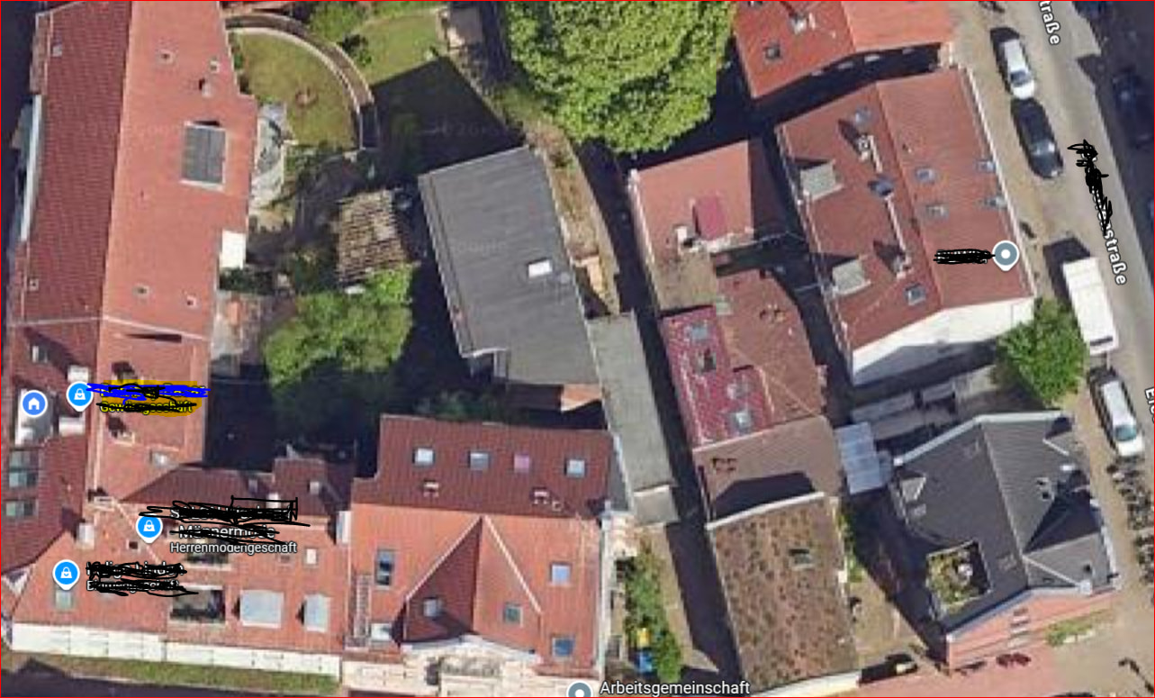

Möchte 90m²/10° Westneigung begehbares Pultdach mit Bitumendeckung baldmöglichst mit Modulen in Eigenleistung ausstatten.
Teilverschattung je nach Sonnenstand.

Ich fürchte ja, Dach ist im Solar-Kataster mit 5kWp angegeben.
Aber wenn ich gute Panels nehme, könnten die ja auch bei diffusem Licht noch Ertrag bringen
Nach dem Bild schätze ich grob 6-7kWp unverschattet, wegen Einfallswinkel kommen 5kW hin. Südlich das Haus scheint so 2 Stockwerke höher zu sein? Da wirds Optimizer auf der südlichen Dachhälfte brauchen oder Modul-WR. Ich denke, im winter kriegst mit etwas Glück 3kW raus. Ich sag ja immer man soll am Speicher nicht sparen. Aber hier lohnen sich höchstens 15kWh.

Die Mietshäuser ringsum haben 2-4 Etagen ich habe 9-10 m Dachhöhe.
Im Solarkataster der Stadt stehen 5kWp für mein Dach.
