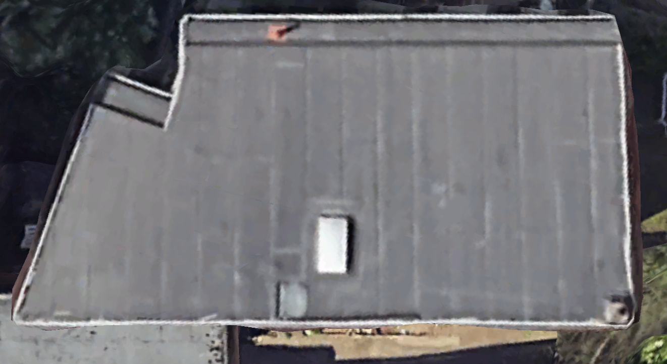

90m² Pultdach 10° vollgebaut werden, Klimaanlagen zum Zuheizen/-kühlen im MFHs

Ich will nun loslegen und hoffe, daß ich es noch schaffe.
Mein erstes Jahr mit 2 kWP-Balkonsolar und 5 kWh Specher war sehr erfolg- und lehrreich.
2000 kWh Produktion und 35% Autarkie erreicht. Nun will ich mehr!
Ja die Verschattung ist im Winter schon massiv.
DEUKOS sagt: 7,4% und Bewertung: bei Belegung "flach": "ungeeignet", aber bei "Ost/Wet Aufständerung 10°: spez.Ertrag 838" (vermutl. W/m²?) und 10.000KWh/anno Ertrag.
Die konnte ich nun mit den 2 Super Gratis-Tools "DEUKOS" und "Tagrona"
endlich mal sichbar simulieren und ausrechnen lassen und zwar für die 4 Jahreszeiten-Wechseltermine und dann als animierte Simulation über den ganzen Tag. Toll!
Das Tool mach auch ne detaillierte Analye meines Hauses, mit allem drum und dran: die habe ich hier mal eingestellt.
Mir wurden darin 700€/ Jahr Einspeisevergütung imn Aussicht gestellt. Schön wärs.
