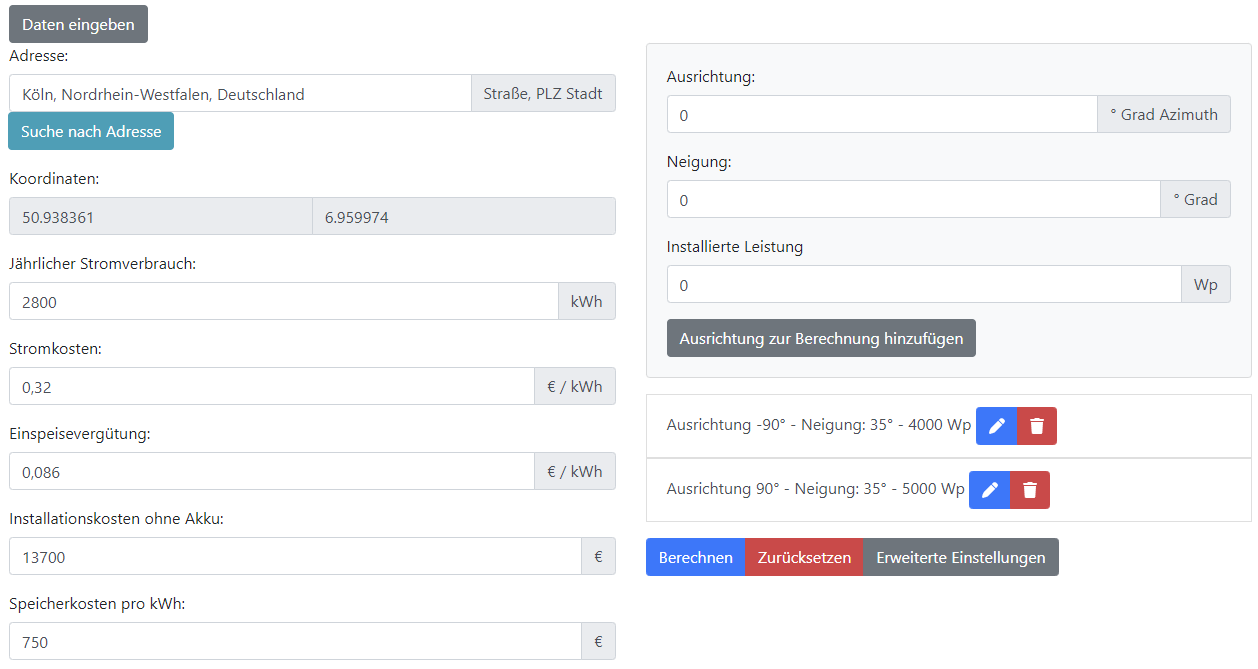

Kann mir nicht vorstellen, dass Volleinspeisung Sinn macht. Entscheidend ist bei PV in der Größenordnung, was man nicht mehr an Strom einkaufen muß! Und ohne Akku ist Ost/West da auch gut für.

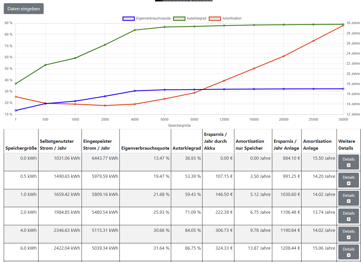

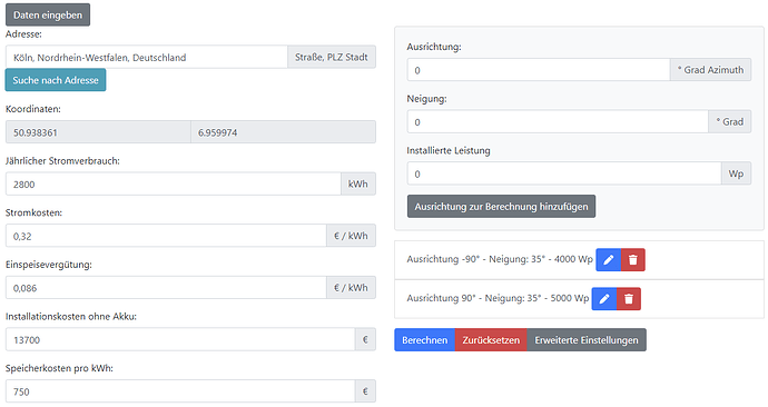

Nutzt doch einfach mal den Rechner von dieser Seite - wozu gibt es den denn?
https://www.akkudoktor.net/pvtool-rechner/
Ich hab nat. unten einfach mal ein paar Annahmen, bzgl. Dachschräge, Verteilung und Netzbezugspreis gemacht. So falsch sind die Werte aus dem Angebot wohl nicht.

Amortisation Akku würde ich auch getrennt rechnen. Wenn der sich nicht alleine rechnet, macht er zumindest finanziell keinen Sinn. Ein Akku, der sich in 10-12 Jahren nicht amortisiert, ist eh rein finanziell betrachtet fragwürdig.

Nicht ganz, denn der Eigenverbrauch wird ja auch Stündlich betrachtet, da macht es schon was aus, ob ich Früh und Abends Ernte oder nur Früh oder nur Abends...
Aber ja, der Rechner hier auf der Seite ist schon hilfreich. mehr als 1300-1500€ pro kWp mit Speicher würde ich nicht ausgeben derzeit für einen Anlage.
Alternativ ist eine miniPV Anlage mit 2000Wp und kleinem Speicher würde ich an deiner Stelle auch mal durchrechnen, durch DIY kannst beim Aufbau sparen und je nach direktem Verbrauch die Akkugröße wählen. Nulleinspeisung sollte die Anlage aber können, da sparst am meisten Strom von deinem Verbrauch, für die geringste Investition. Hängt vieles am Verbrauch und wann man diesen hat ab.
