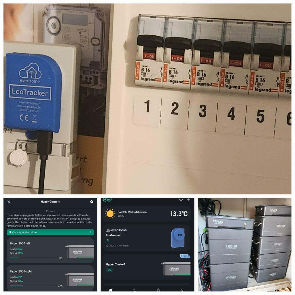

Was ist mit so einer Lösung? Also Akku laden und entladen anhand der Messungen am Smartmeter.

Vier Solarmodule haben wir parallel geschaltet. Das macht wirtschaftlich Sinn,
weil wir ganz einfach alle Überschüsse sofort in den DIY-Akku speichern.
Gerade dann macht es doch keinen Sinn, oder kann dein WR so hohe Ströme direkt verarbeiten? Sonst veschenkst du doch so jede Menge, weil so z.B. auf 400W WR-Leistung pro Kanal limitiert wird.

Erstens: Wir verschenken nicht "jede Menge". Wir verschenken NICHTS.
Zweitens: Unsere Wechselrichter können sehr hohe Ströme und begrenzen "notfalls" intern selbst. Die WR ziehen sich nur den Strom, welchen sie brauchen und ziehen automatisch nicht mehr Leistung als sie können.
Drittens: Hohe Ströme treten sowieso nur selten auf. Wir steuern stattdessen die Wechselrichter per DIY Funk bedarfsgerecht auf wenige Watt genau vollautomatisiert.
Tag und Nacht speisen wir die Grundlast ein. Bedarfsgerecht speisen wir zusätzlich die Teillast ein (Licht, TV, PC usw.). Die selten auftretenden Hochlastphasen (E-Herd, Wasserkocher, Staubsauger usw.) decken wir nur teilweise ab, höchstens bis zur Grenze des Wechselrichters.
(A) Das Funktioniert ganz prima.
(B) Es reduziert den Stromverbrauch sehr und
(C) ist sogar sehr viel "netzdienlicher" als die Hunderttausende vom Typ "Balkonkraftwerk ohne Akku".
