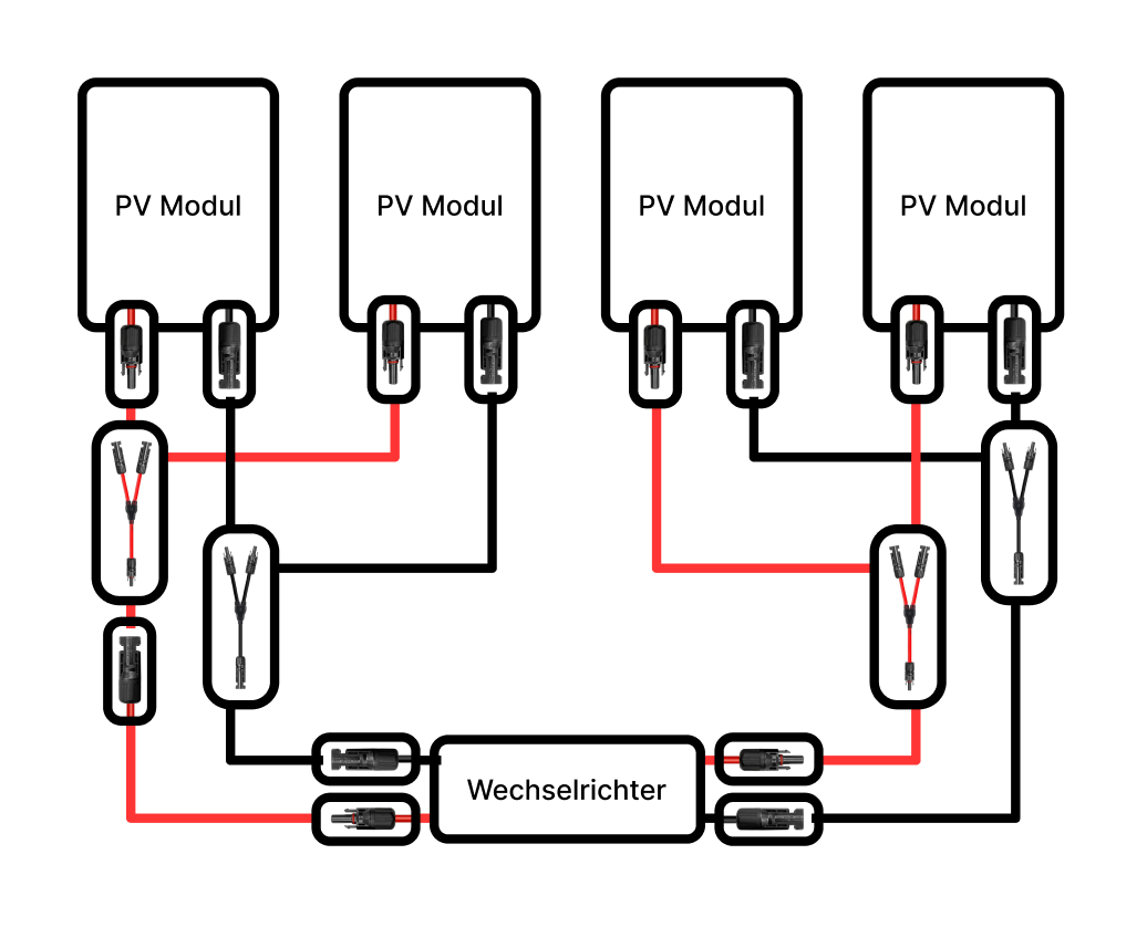

Hallo Community,
ich brauche eine Kaufhilfe für eine Balkonkraftanlage.
Nach dem Aufbau meiner eigenen Anlage letztes Jahr, habe ich viel Interesse im Freundeskreis geweckt. Ich helfe jetzt mit der Planung von 3 neuen Balkonkraftwerken.
Bei dem Händler um die Ecke gibt es gerade super günstige Angebote 2x Bifazial + 800 Watt Wechselrichter für um die 249 bis 300 €.
Ich würde aber gerne die Option für die Leute offen halten, noch zu erweitern auf 4 Paneele. Das geht wohl einfach mit einem Parallelanschluss, aber wohl nicht mit allen Wechselrichtern.
Diese Wechselrichter gibt es dort (Name / Maximaler Eingangstrom)
Growatt NEO 800M-X / 18A
APsystems APS EZ1-M / 20A x 2
Hoymiles HMS-800W WIFI Version / 14A x 2
Fox ESS M1-800-E / 20A
Alternativ kann ich auch nur die Paneele vor Ort holen und den Wechselrichter online bestellen, z. B. den HERF-800 (soll wohl baugleich mit dem Hoymiles sein, laut ein paar Kommentaren hier im Forum). Ich nehme gerne auch andere Empfehlungen.
Solarzellen sind die:
JA Solar N-Type 440W - Bifazial, Max Power Current 13,55A
Allein von Daten ist der APsystem der Beste mit gesamt 40A Input (in meinem Leienhirn zumindest), was aber immer noch deutlich über dem Output der 4 Solarzellen mit 54,2A ist.
Ausrichtung wird eine Süd-Ost und Süd-West Ausrichtung soweit möglich, Winkel zwischen 30° und 90°. Gibts hier eine Formel oder Website, wie ich den Strom selber berechnen kann?
Was für einen Wechselrichter empfehlt ihr?
Ich weiß, dass es nur 100€ unterschied, macht zu einem Wechselrichter mit 1600 Watt. Würde aber gerne alle Möglichkeiten kennen, bevor ich meinen Leuten was empfehle.

Das ist natürlich definitiv machbar, und das haben nicht nur ein paar wenig vor langer Zeit mal gemacht, das macht fast jeder und fast immer.
Ob das mit den von dir ausgesuchten Wechselrichtern und Modulen geht, verraten dir die technischen Daten…
Die mppt tracker suchen sich immer den idealen arbeitspunkt. Mehr als der zulässige strom wird nicht von den angeschlossenen solarpanel angefordert. Ein parallel schalten von solarpanel geht also immer. Die solarpanel sollten natürlich gleich sein .
Solarpanel in Reihe schalten geht (bei handelsüblichen bkw wechselrichtern) NICHT, weil dadurch die maximale spannung, die auf den Mppt Eingang gegeben wird , zu hoch wird. Dadurch wird der Mppt Eingang zerstört.

Ich fasse das mal in wenigen Worten technisch zusammen:
  1. Der maximale Strom der PV-Module (auch mehrere parallel) ist dem Micro-WR eigentlich egal, er nimmt sich nur, was er verarbeiten kann. (Ausnahmen möglich?)
  2. Die angeschlossene PV-Eingangsspannung ist aber kritisch und darf den max. zulässigen Wert nicht überschreiten. I.d.R. heißt das, Module dürfen nicht in Serie geschaltet werden. Zu beachten ist die max. Leerlaufspannung bei max. Kälte!
Sehe ich das richtig? Was für Ausnahmen von Regel1 gibt es ggf.?
P.S. Mögliche Probleme bzgl. 1. sind in dem o.g. Wiki beschrieben. Es sind eigentlich immer Fehlersituationen: Hardware im WR oder Firmware. Die Überbelegung sollte also nicht 'unsinnig' hoch sein (3...4 Module parallel) - wäre dann auch wirtschaftlich unsinnig.

Meinst du damit dass, das Balkonkraftwerk mit 800 Watt und 2kWp nicht ausreicht und man mehr möchte. Dann könnte man an einen Wechselrichter mit 4 MPPT sogar 8 Modulen anschließen und hat dann direkt 4+kWp Modulleistung mit 2kWp Max Leistung (je nach Wechselrichter Output natürlich). Das kann dann direkt als große PV Anlage angemeldet werden.
Korrigier mich bitte, wenn du es anders gemeint hast.
Wenn ich es richtig verstehe, ist die einzige Problematik die Software, der Wechselrichter Hersteller bzw. der konkrete Wechselrichter.
Gibt es von der Community schon eine Liste von Wechselrichter, welcher mit Überbelegung klarkommt oder auch nicht?
Hab das mal Skizziert, passt das so?
