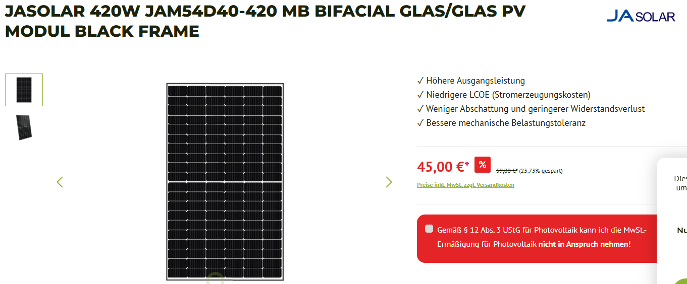

Wo gibts denn 430 Wp bifaziale Module für 45 Euro?
Ist der MPPT-Laderegler im Noah schon mit drin?
Ja. 2 Stück.
JASolar 420W JAM54D40-420 MB Bifacial Glas/Glas PV
ja, ok.... sind nur 420Wp --> dennoch für 45€
Bei welcher Abnahmemenge? Sicher nicht 2 Stk?
:man_shrugging:
Hier 445 W Einzelabnahme 46,90 Euro:
https://www.tepto.de/Jolywood-Niwa-JW-HD108N-R3-445-Wp-N-Type-TOPCon-Bifazial-Fullblack-PV1397.1
Würde ich aber nicht nehmen, weil nur 54/108 Zellen. In der Regel ist es günstiger bei BKW, die 72/144 Zeller zu nehmen.
