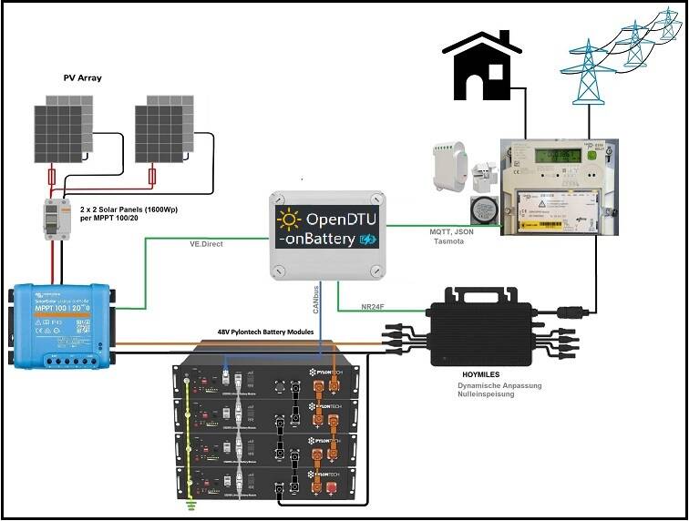

An deiner Stelle würde ich mir einen victron mppt kaufen und die Open source Software Open DTU on battery mal anschauen.. vielleicht kann dir auch noch mal jemand einen schönen link zu einem Video schicken in dem diese erklärt wird ich kenne leider kein gutes Video zu diesem Thema. Ich bin jedenfalls von dieser Lösung begeistert.. wenn du jetzt noch ein jk-bms mit active balancer als BMS wählst hast du meiner Meinung nach die optimale Lösung.
(anstelle der pylontech akkus würde ich ein JK-BMS nehmen)

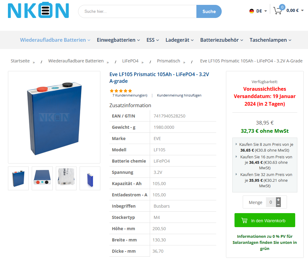

Falls du die Zellen noch nicht bestellt hast würde ich mir aktuell die Preise für 100 ah Zellen bei nkon in Holland anschauen. Die finde ich momentan echt gut.

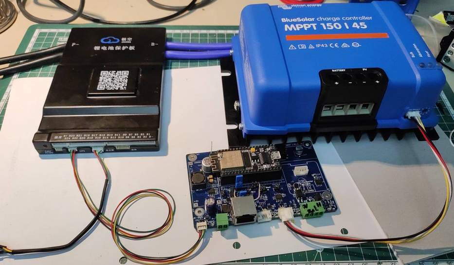

Als Krönung kannst du dir dann noch als betaTester meine neue Open DTU Platine besorgen.
so einfahc könnte dann die steuerungsseitige Verdrahtung aussehen:
Klingt jetzt alles nach viel Werbung aber von der Lösung bin ich gerade total überzeugt und den passenden Wechselrichter hast du ja schon..
Baue im Moment auch eine vergleichbare Lösugn auf (wenn dei zellen gekommensind)
Dass die Software meiner Meinung nach sehr intuitiv bedienbar ist und natürlich Null Einspeisung beherrscht brauche ich hier nicht extra erwähnen.
Die Information wie groß dein hausverbrauch ist und wie viele der Wechselrichter im Moment einspeisen muss kann die Software über verschiedenste WLAN-fähige Sensoren wie Shelly 3 em, tasmota( hichi) Lesekopf für den intelligenten Stromzähler von deinem netzbetreiber, mqtt Server oder sdm630 per rs485 bekommen.

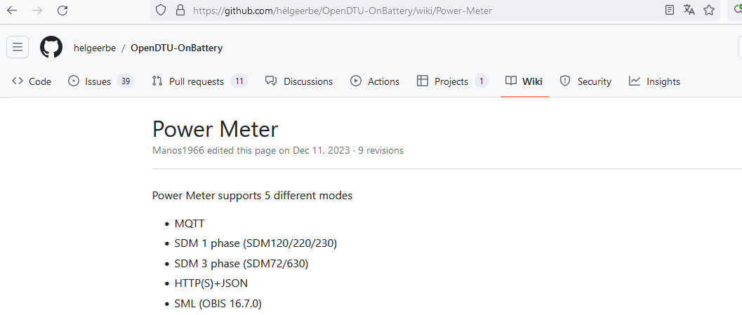

OpenDTUonBattery ist schon länger im Einsatz. Habe mit der Nulleinspeisung herumgespielt, wenngleich diese ohne Akku nur bedingt gut funktioniert. Homeassistant und MQTT bereits aktiv.

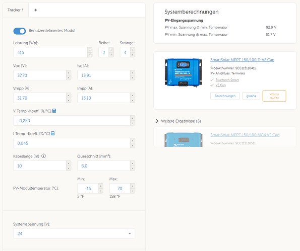

Exemplarisch nehme ich nun mal die Jolywood-JW-HD108N-415W um dir den Rechner zu zeigen (hier 2 Reihe und dann 4 Parallel):
24V Akku:

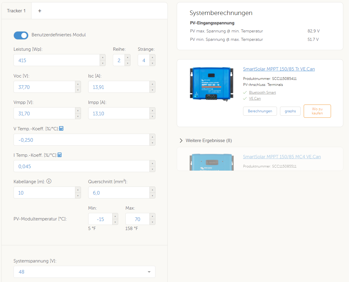

48V Akku:
Du musst die Werte vom Modul eingeben und dann angeben wie viele jeweils in Reihe und wie viele Parallel du haben willst (Stränge).

Warum willst du zwei Laderegler holen? Also klar kannst du zwei kleinere oder halt einen größeren (bei meiner Berechnung waren alle 8 Module an einem). Kommst du denn nun mit dem Victron rechner zurecht? Anbei mal ein Link mit den Moduldaten, da kannst du spielen mit Reihe/Parallel Anzahl der Module und Batteriespannung:
Da du zwei völlig unterschiedliche Ausrichtungen hast und nie von allen Module volle Leistung zu erwarten hast, kannst du unten die Überdimmensionierung aktivieren/deaktivieren (oben im Link bereits aktiv). Somit kann der Laderegler deutlich kleiner ausfallen.
Deine Modulspannung ist bei hohen Temperaturen mit zwei in Reihe jedoch zu gering für einen 48V Akku, deshalb schlägt er keinen mehr vor.
Also bleibt dir bei nur zwei in Reihe nur noch ein 24V System.

Wenn open DTU on battery vom BMS den aktuellen SoC kennt, (und nicht nur die aktuelle pack-spannung) kannst du entscheiden ab welchen SoC mit der Entladung begonnen werden darf und wann diese bendet werden muss.. gerade im Winter recht sinnvoll dass du die Batterie nicht jedes Mal auf soc kleiner 10% leer fährst, bzw. der Punkt wo die Spannung der Lifepo3 kennlinie nach unten abknickt.
Wenn du im Winter danach nämlich sieben Tage Schnee auf deine Anleger hast und gar nichts mehr reinkommt, bleibt sonst der Akku relativ lange auf diesen für ihn nicht guten niedrigen Niveau..
