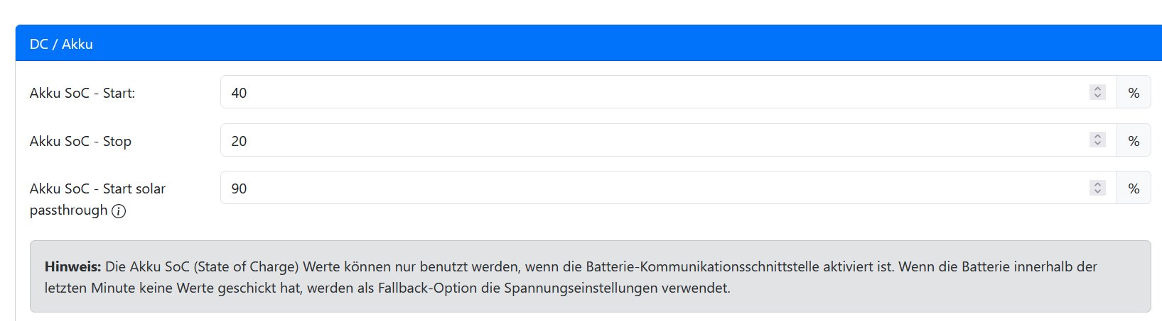

Ich habe noch eine praktische Frage. Ursprünglich wollte ich winters den Akku in den Keller stellen. Ich vermute aber mal stark, dass ich dann den Wechselrichter nicht betreiben kann. Der Laderegler wird ohne Akkuspannung wohl nicht schalten. Also Akku isolieren und zuheizen? Es kann um den Akku herum durchaus mal -4 Grad bekommen.
Wie ist das eigentlich mit der Regelung der OpenDTU: Ich will primär die mögliche Leistung ins Hausnetz speisen, nur den Überschuss in den Akku. Wenn der Hoymiles parallel mit dem LR auf dem Akku liegt, wird er schlussendlich den Strom ziehen, den er braucht. Oder?
Heist für mich, ich muss den Start-SoC einfach so weit runter drehen, bis der WR quasi immer einspeist?

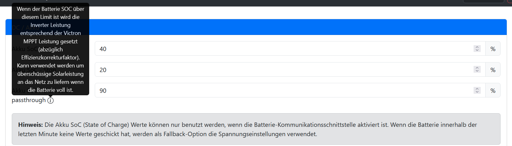

Der steht bei Solar-Passtrough was von Victron. Geht das denn nur mit Victron?
Hier hast du dir Frage selber beantwortet.
grafik
Meines Wissens wird regelungstechnisch nur vom Victron MPpt die aktuell dort erzeugte Leistung dazu genutzt um einen solar pass through zu realisieren.
Hinweis: Vom victron MPPT wird aktuell nur gelesen und dieser kann nicht von der Open DTU beschrieben werden.
Und wie du schreibst geht das aktuell nur mit victron MPPT und keinen anderen Herstellern..
Aber vielleicht hat ja jemand Lust noch weitere Hersteller mit zu implementieren.. gerade für die 24 Volt Lösungen gibt es hier deutlich günstigere Geschichten als Victron..

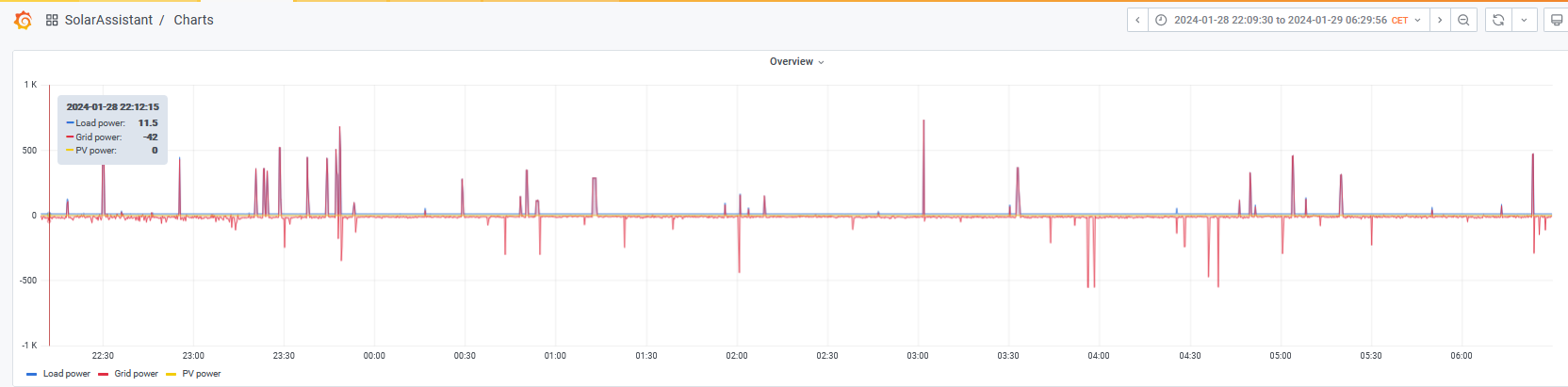

Bei mir läuft ein hm1500 mit einem 16 s Akku seit einer Woche im Regelbereich von 200 bis 1200 w brauchbar gut. Da mein Grundverbrauch ca 150 € Watt ist, habe ich unterhalb keine brauchbaren Erfahrungswerte. Und wenn groß Verbraucher wie der Herd das Takten anfangen, kommt das System auch nicht hinterher.. aber das Schaft auch mein 12 kW Deye nicht viel besser.
Grundsätzlich ist die dynamische Regelabweichung bei dem hoymiles system das nur alle 2 s updated natürlich deutlich schlechter wie bei einem integrierten System, dass die Netz Leistung 20 Mal pro Sekunde misst und direkten Zugriff auf die Endstufe des wechselrichters hat, aber meiner Meinung nach bezogen auf das Preis-Leistungsverhältnis trotzdem gut
so sah gestern Nacht mein Stromverbrauch aus (gemesen mit der Netz-Leistungsmessung vom Batterie-deaktivierten Deye WR)
