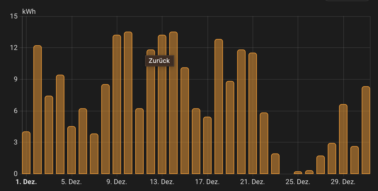

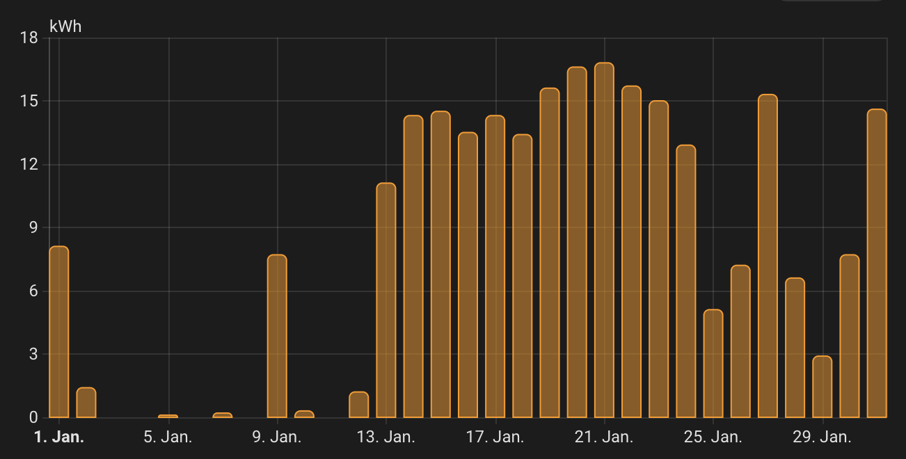

Also "nichts" ist ja auch übertrieben. Unsere PV hat 10kWp Ost/West, und im Dezember und Januar hatten wir immerhin 39/41% Selbstversorgung. Das ist nicht "nichts".
An den Fotos sieht man, dass bei uns im Süden der (nicht räumbare) Schnee das Hauptproblem war. In weniger schneereichen Regionen kommt man sicher besser weg.
Im Dezember/Januar waren bis zu 14/17 kWh/Tag möglich.
