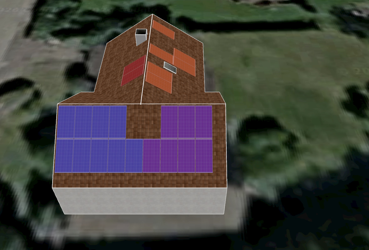

8,5kWp+ ohne Speicher, drei Ausrichtungen (15 kWp sind es jetzt)
Ich plane auf allen drei Ausrichtungen PV Module zu installieren. Die dargestellten Modulflächen sind nur repräsentativ, die Anzahl steht noch nicht fest, wird aber irgendwas im Bereich 8 kWp+ liegen. Mein Stromverbrauch ist leider noch nicht ganz klar. Ich baue separat gerade zwei Klimageräte zum Heizen/Kühlen ein, Wärmepumpe wird es auch bald geben. Daher plane ich g
erade auch noch ohne Akku, würde aber in Zukunft gerne nachrüsten können ohne mein Haus abzureißen. Ein neuer Stromkasten ist schon drin.
Folgende Punkte habe ich schonmal sanft festgelegt:
  • Monofaziale PV-Module
  • 3 Phasiger Hybrid Wechselrichter (Speicher wird vermutlich nachgerüstet)
Gerne könnt ihr mir jeden Input geben. Grüße
Blick aus Süden

Gegen das Komplettset (bzw. den WR) spricht, dass du nur 2 MPPT Tracker, aber drei Ausrichtungen hast.
Aber:
Bei nur 2 Modulen nach Westen (die roten), diese entweder als Balkonkraftwerk mitlaufen lassen oder über Mikrowechselrichter anbinden.
Auf den ersten Blick ist da noch mehr Platz und trotz der Verschattung Schornstein würde sich ,dann aufgrund des Mikrowechselrichters, auch noch 2-4 Module mehr lohnen.

Hallo Ironmaster :-), danke für die Antwort. Ich habe die Module zunächst mal als Platzhalter in die Darstellung eingefügt, die Anzahl der Module ist aber nicht festgelegt. Ich werde mal bei Venturama anrufen ob die mir ein anderer WR dazupacken :slight_smile:. *Edit: Jo, ich habe einen Elektromeister als Nachbars, der mir den Kram abnimmt und generell dabei Hilft

geschrieben. Sorry, aber ich erwarte schon dass Leute die meine Planung kritisieren diese zumindst gelesen haben. Da steht sanft festgelegt für die Monofazialen Module, da es statisch am Ende enger wird und ich ungerne noch Balken aufdoppeln möchte. Der Markt gibt das scheinbar nicht mehr wirklich her. Den Speicher lasse ich derzeit noch bewusst weg, da ich mein Verbrauchsprofil, vor allem mit kommender Umrüstung auf WP und ggf. E-Auto. Und da steht doch schon Hybrid Wechselrichter…Also nochmal vielen Dank fürs generelle Antworten, aber dann bitte lesen bevor du mir schroffe Antworten vorwirfst.
Guter Hinweis mit dem Abtauen, dass war mir so noch nicht bewusst. Die Statik meines Daches gibt keine volle Belegung her. Um so mehr ich draufpacke, desto mehr muss ich statisch nacharbeiten.
