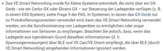

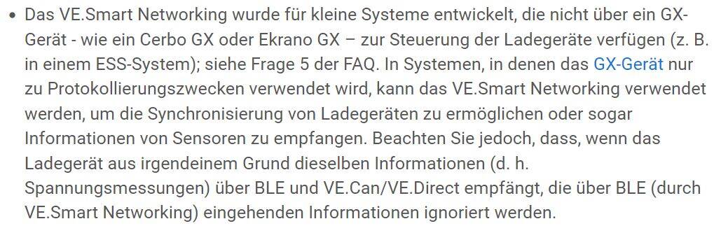

Ich empfehle dir diese Anleitung durchzulesen:
https://www.victronenergy.com/media/pg/VE.Smart_Networking/de/index-de.html
Da steht:
Wenn du also zb. einen Cerbo hast und einen Shunt oder ein BMS das über VE.Direct und DVCC bereits Werte für Strom und Spannung übermittelt, werden die Werte vom VE.Smart Networking ignoriert. Da das Cerbo aber nur drei VE.Direct Anschlüsse hat müstest du dir was einfallen lassen wenn du insgesamt sieben MPPT anschließen möchtest. Laut Anleitung vom Cerbo geht das zb. über den einen Ve.Direct zu USB bzw. zu einem USB-Hub (maximale Anzahl der angeschlossenen VE.Direct Geräte liegt bei 15). Und wie gesagt Werte auslesen usw. klappt natürlich trotzdem weiterhin über VE.Direct.
Siehe oben...
Über einen Smart Shunt und DVCC geht das... ob das auch funktioniert wenn dein BMS anstatt ein Smart Shunt als Batteriewächter ausgewählt ist müstest du probieren.
