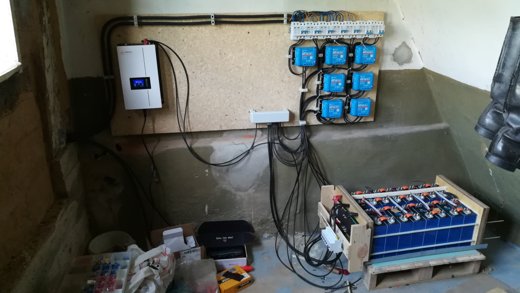

das würde ich inzwischen auch so sehen... aber irgendwie musste ich mich entscheiden, und jetzt sieht es halt so aus:

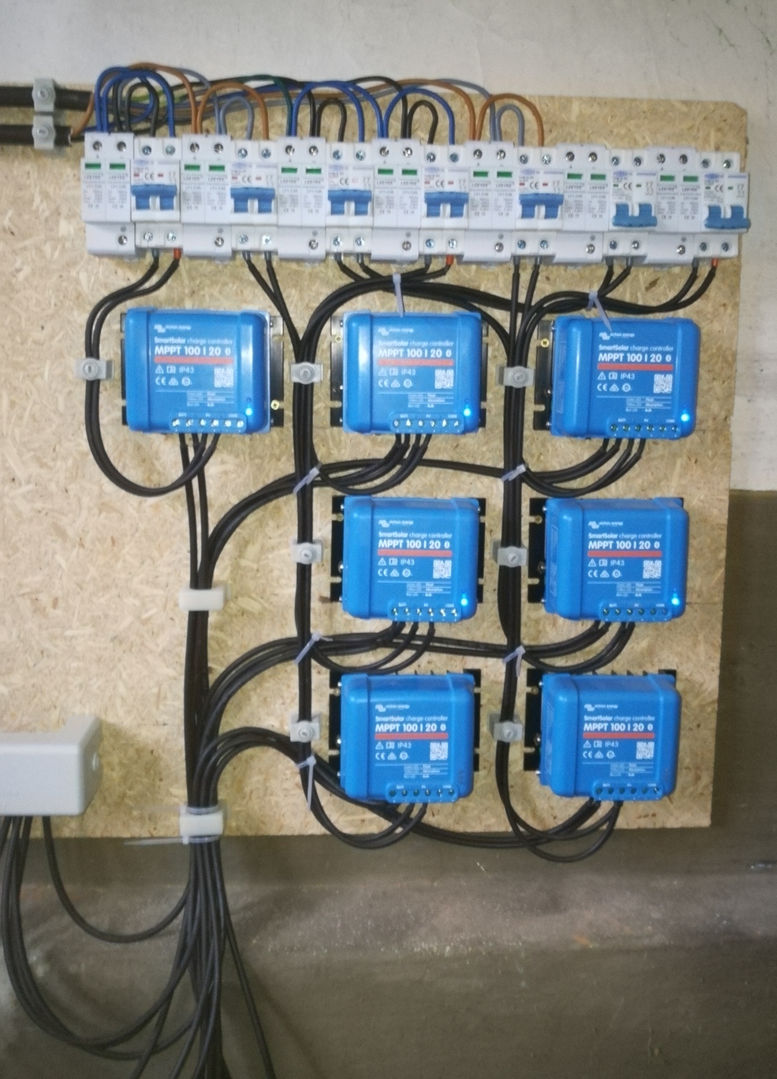

fehlt noch die Erde für die Überspannungsableiter.... und ggf. PE für die Kühlkörper, aber das finde ich eigentlich überflüssig bei 70VDC
Ich finde das nicht soooo schlecht.
Der Modulare Aufbau hat eben auch viele Vorteile.
Ist in der Zuleitung zum Akku ein Trenner oder eine Sicherung?
Die Potenzialausgleichschienen als Sammler finde ich apart. :slight_smile: Sind die für solche Dauerströme zugelassen?
Wie sieht denn die Entladeseite aus?
10 x 10 mm aus Messing, vernickelt. Da steht jetzt ken Nennstrom bei, nur 100kA Blitzstrom. Aber ich glaube meine 100A gehen bei 100mm^2 problemlos.
>> Ist in der Zuleitung zum Akku ein Trenner oder eine Sicherung? Wie sieht denn die Entladeseite aus?
das oben kommt von den Panels, das sind 2pol 20A DC LSS (Victron möchte auch am Eingang Sicherung) mit 6kA Icu, ich denke, damit kann man auch trennen. unten am Akku sind 1pol 25A DC LSS, auch 6kA Abschaltvermögen.
die Kabelei sieht so 'wild' aus, weil ich alle Leitungen zum Akku gleich lang gemacht hab. ist aber wahrscheinlich wumpe, Victron hat ja diese Kompensation des Spannungsabfalls. Wie heisst das noch mal und wie aktiviere ich das?
rechts neben dem Lumentree ist noch Platz für einen 3er MultiPlus :sunglasses: (wo mir die Stadtwerke schon eine installierte Leistung von 4kW für mein BKW bestätigt haben :blush: ) und rechts daneben kommt ein Raspi mit Venus und noch einer mit der ganzen Hausautomatisierung und die Relaise und so und vlt noch ein SmartShunt.

Zumindest hat laut Victron heute schon eine der 2er Ketten 972 Watt geliefert - das sind 486 Watt aus einem nominal 440W Modul :astonished:
weil ich WW Heistab noch nicht angeschlossen habe, läuft der Lumentree aktuell konstant auf 800W bei 37°C, das finde ich auch nen guten Wert.
Dazu brauchst du einen SmartShunt oder mindestens einen Batterie Sense, wobei der Batterie Sense nur die Spannung übertragen kann.
140 :slight_smile:
Vorbildlich ausgeführt. :slight_smile:
danke! :blush:
geht das DVCC (auf S.2 steht wie's heisst) nicht auch mit dem Spannungswert vom BMS? ich plane das per CAN an den Venus Raspi zu hängen (Spannungsmessung vom BMS mit meinem Fluke 189 'kalibriert' :sunglasses: )
die 4 Paneele hinten kommen ja senkrecht an die Wand (für tiefstehende Sonne im Winter), so war ich dann auf max ~100A gekommen. Aber mit den 2x 25^2 Kabeln gingen sogar auch die 140, und der OBO 1801 Schiene trau ich das allemal zu.

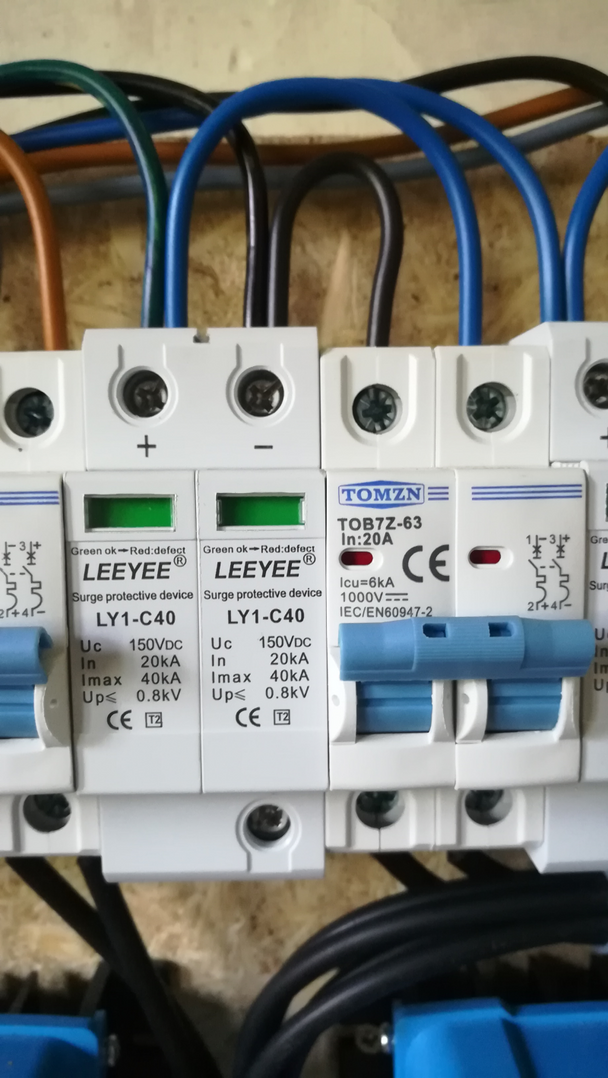

Nach den SPDs hatte ich lange gesucht. die kleinen Spnnungen mit niedrigen Schutzspegel gibt es fast immer nur für AC, die DC Dinger sind meist für 1000V für ne lange Kette und entsprechend Up >3kV. dann hatte ich die hier gefunden:
musste ich allerdings direkt beim Hersteller ordern, war schon etwas 'Aufstand'. Aber die Chinesen sind hochgradig bemüht, auch bei einer Kleinstmenge von 10 Stk. Hat dann auch bestens geklappt, inkl Einfuhrumsatzsteuer geregelt und so. Wenn wer welche braucht - ich hab da jetzt nen guten Kontakt und noch Discount... :sunglasses:
