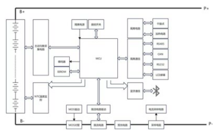

Die Notwendigkeit einer optische Trennung sehe ich hierin begründet:
  • ich gehe davon aus, dass beim JK das GND (auch der Komunikation) vom BMS auf B- (Batterie Minus) liegt.
  • ich gehe davon aus, das bei Victron das GND der Kommunikation identisch mit BATT- (Minus von dem Ladeausgang) ist.
  • Victron BATT- wird an JK P- angeschlossen
  • wenn das BMS die Batterie ab/trennt, unterbricht es die Verbindung zwischen B- und P-
-> wenn jetzt die Laderegler noch Strom/Spannung liefern, will der Strom über das GND der Kommunikation fliessen, was
a) natürlich viel zu dünn ist und
b) ja garkein Strom fliessen soll, wenn das BMS trennt!?!

ich hab grad mal das Cerbo Manual runtergeladen. Da steht drin, das der BMS CAN nicht isoliert ist. Die VE.direkt Kabel (auch die von Victron) sind auch nicht isoliert.
-> Wie umgeht das Cerbo das oben beschrieben GND (Stromschleifen-) Problem??
Die sind ja auch nicht dafür gedacht. Du musst die Ve.direct Interface Kabel nehmen. Die sind isoliert und das ist auch wichtig. Selbst wenn das BMS nicht trennt, kommt es zu Abstürzen weil Ausgleichsströme im Kabel fließen ( Nicht alle Regler geben dauerhaft den gleichen Strom ab). Mit RS485 gibt es praktisch kein Problem.

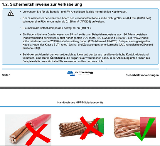

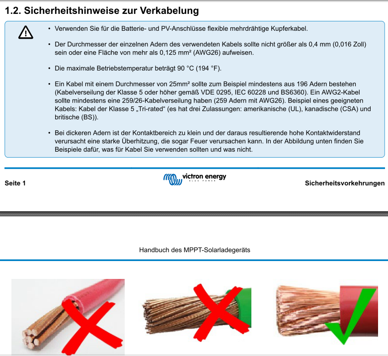

Eine kleine Zwischenfrage: Weiß jemand wo ich finde, ob die Bluesolar Klemmen für feindrähtiges Kabel ohne AE geeignet sind?
Mit AE geht da 6² nämlich garnicht mehr rein.

@jay wie is das hier eigentlich zu verstehen? heisst das man SOLL garkeine Aderendhülsen verwenden??
Mal eine Frage an den Themenstarter: Gibt es einen besonderen Grund, warum du die Dokumentation von Victron zu den Produkten nicht liest? Da sind die meisten deiner Fragen bereits drin beantwortet. Ich persönlich helfe ja gerne, sobald es Fragen gibt, die über die vorhandene Dokumentation hinausgehen, zB wie VEdirekt Kabel selber bauen oder welche Optokoppler für VEdirect zu USB, welchen USB Hub etc.
Nein, keine Aderendhülsen in Käfigklemmen verwenden. Steht auch in der Dokumentation von Victron...
